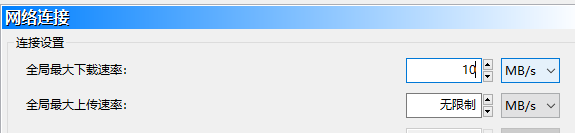

我知道,就是想限速能不能限制到固定速度,某些任務25MB可能會卡的,負荷的時候限速到10MB就不卡了,一直維持這個直到任務結束比較好,因爲限速下去,等下升上去又卡。

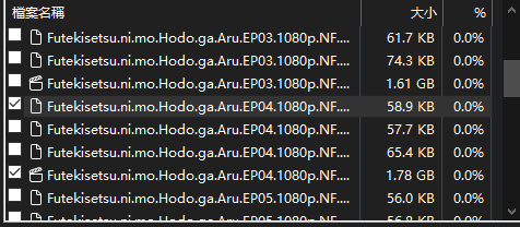

有個明顯的BUG,有些任務裏面的檔案想單個下載,但是取消之前選定的,選別的,之後就自己閃退,連積分都沒了
那你network.enable_dl_limit_for_large_writing_buffer 保持默认值开启自动限速就行
手动限速如图所示,可以配合自动限速同时使用

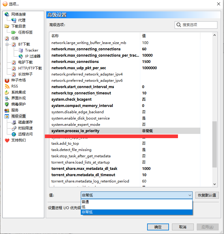

同时推荐把高级设置system.process_io_priority 磁盘io优先级改成非常低,避免因为软件下载速度太快影响系统磁盘出现卡顿
system.compact_memory_interval 内存压缩也改成0,避免定时出现磁盘页面文件交换使用虚拟内存导致系统卡顿

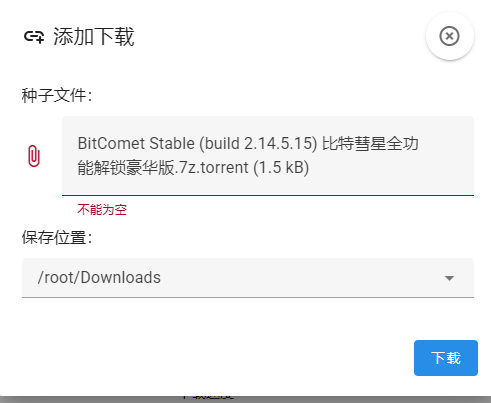

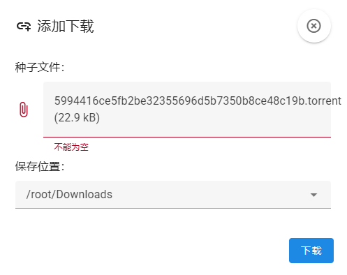

还发现个问题。。。2.14 WebUI的添加种子文件下载的方式也坏了,提示不能为空
磁力添加的时候是好的,只有种子文件不行,什么种子文件都不行,不是个例
2.12是正常的,2.14就不行
已知bug:WebUI上无法使用种子文件的方式添加BT下载任务,比如PT站需要用此方式添加的请先使用2.12版或者操作旧版webgui来添加,等下一版修复
