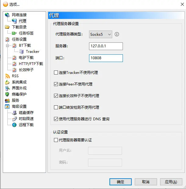

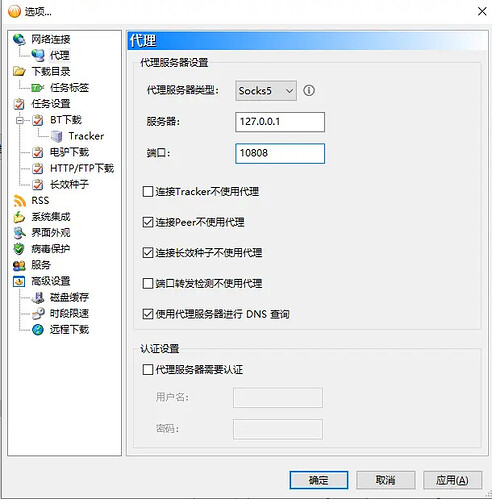

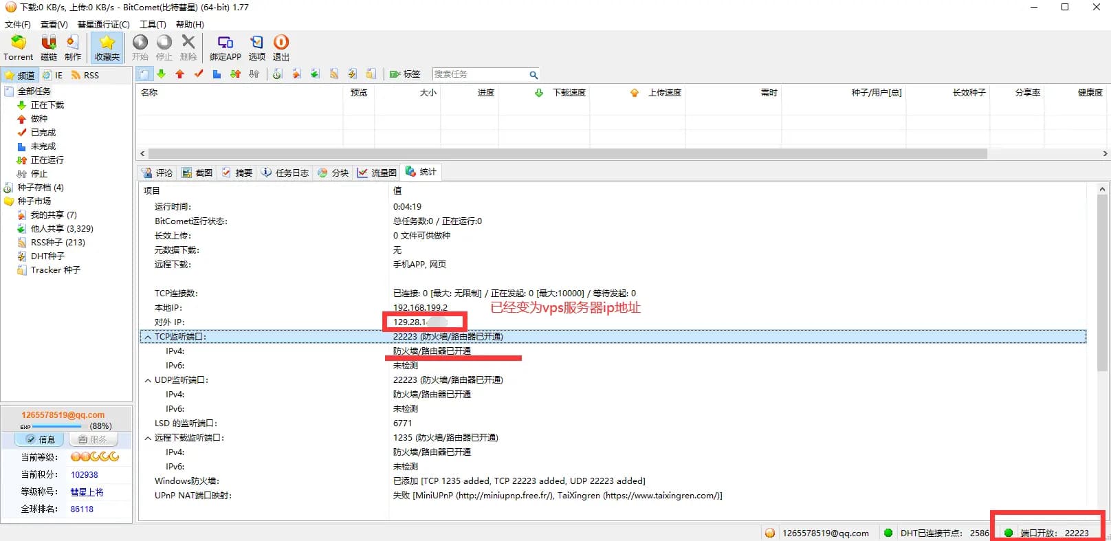

此时端口已经可以正常为TCP端口打通,但是由于BT客户端,tracker发起对外请求时候,还是用的是自身网络,没有经过frp,所以他人获取的ip是自身未经过内网透传的ip而不是frp服务器ip
解决办法一

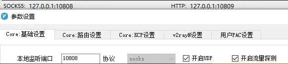

需要在服务器中同时安装其它代理,或者隧道软件,例如v2,并且v2客户端打开本地监听端口功能
使用BT客户端内置的代理功能,设置如下图

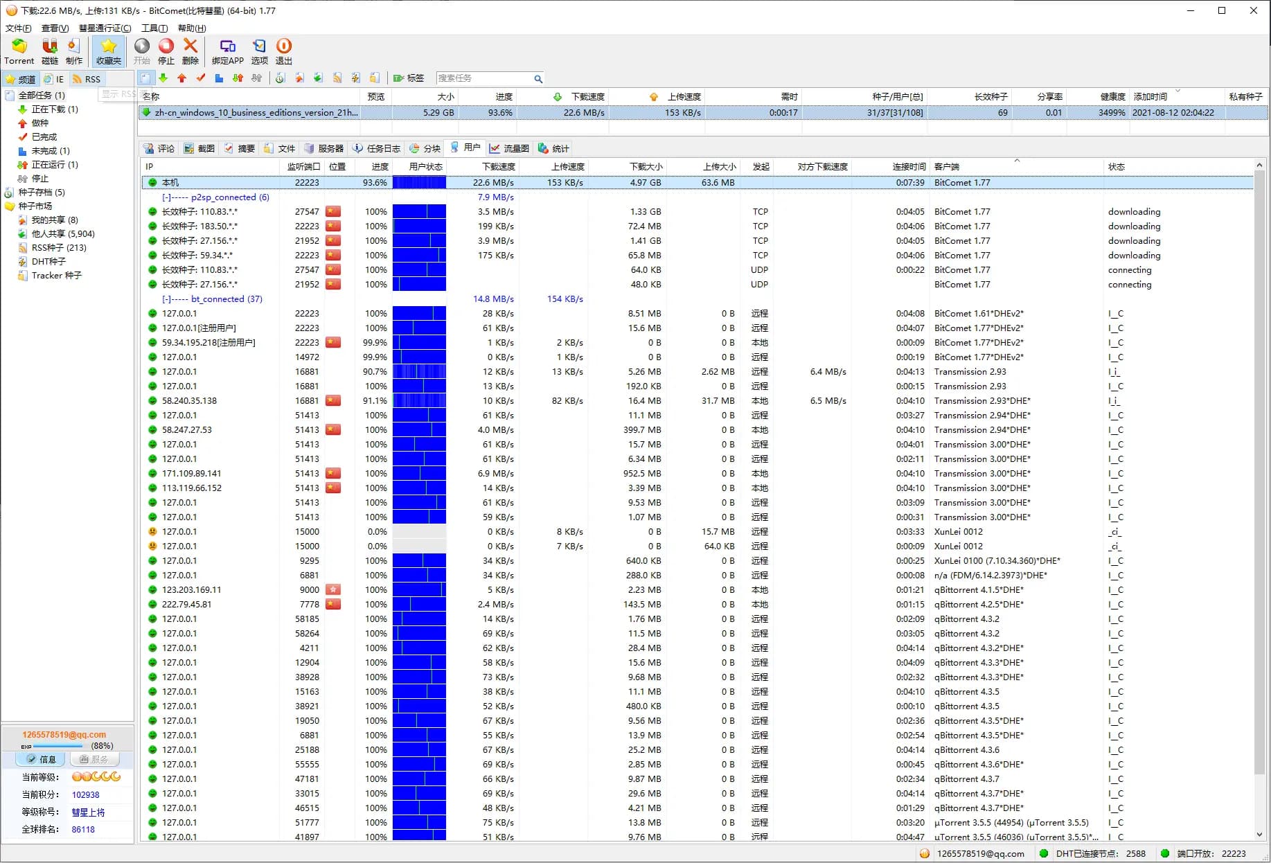

测试一下资源下载,成功收到来自远程连入的用户,用户ip显示为127.0.0.1,因为IP都一样,可能触发反吸血的BUG,ban一个用户把所有用户都ban掉,使用内网穿透时请确保选项中反吸血状态为禁止

我的frp搭建好以后,昨天正常运转了,并且下载时,能收到来自127.0.0.1的的大量连接,但速度不快,没有直连的机器快。今天重新开启电脑,开启bc和frpc,bc能绿灯,但是做种期间没有来自127.0.0.1的连接,frpc出现以下报错:
No connection could be made because the target machine actively refused it.
我再次观察,发现了三个从frp接入的客户端,可能是这个时间点玩bt的人少。
但是,昨天从frpc连入的用户,提供的下载速度没有超过30kb/s,速度快的基本上都是直接和我连接的,暂时无法判断是线路原因还是服务器原因,或者是配置原因。
