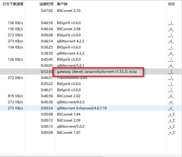

能否对这些非常规客户端进行激进点的反吸血策略?默认的是180秒,不限速的情况下应该能吸不少了,连上的情况下10-30秒就应该进行检测了,肯定误杀不了。
官方版默认值是120秒,可以通过高级设置调整时间,10秒的话,还没来得及申请磁盘缓存,对方客户端可能配置比较差,假设他是U盘或者内存卡存储文件,读取速度只有10MB/s,10秒这种情况容易还没开始有上传速度就被封禁了,可以自己设置30秒算是比较合理
bittorrent.anti_leech_stable_sec

以前就算是迅雷来吸至少还是有效的流量,就是行为不检点。现在这些PCDN用户吃了饭还要把锅给砸了,一点也不能忍。

我在幫Ubuntu種子做種的時候,發現有個大陸ip吸血的方式是用數個ipv6同時吸血,直接吃滿上傳頻寬,ipv6地址前半段和用的端口都是同一個,他是載完自動刪掉重載那種,所以單存用下載進度有沒有增加來判斷的話擋不了,我後來直接把他的端口擋了,但並非長久之計。

可以做的。如果放在单独的文本文件里,可以每行写一个 客户端名称 或 peerID 的通配符,例如:
peer_id = "-BC01??-*"
client_name = "BitComet 1.??"
也可以考虑直接加到ip列表文件里,省事一点。只需要用 # 开头作为注释行,以示区别
# peer_id = "-BC01??-*"
# client_name = "BitComet 1.??"
上面说的客户端名称/peer id通配符也可以放在这个窗口里。此外现在有什么常见的客户端也可以告诉我,直接加到界面上
qb的兼容性问题我回头研究一下他的代码,看看怎么处理最顺应现行规范
这个功能放到现有的客户端列表里面会比较好
这样可以修改已知的客户端 用户可以自定义 以后更新起来会更方便
