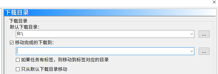

请问2.04以后的版本 在移动完成的下载到某个目录的这个功能,是否做过修改,我试过2.04以后的所有版本,这个移动完成的下载到某个目录的功能都存在文件无法移动或者移动后文件出错的问题,只有2.04可以正常使用这个功能

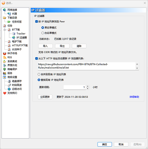

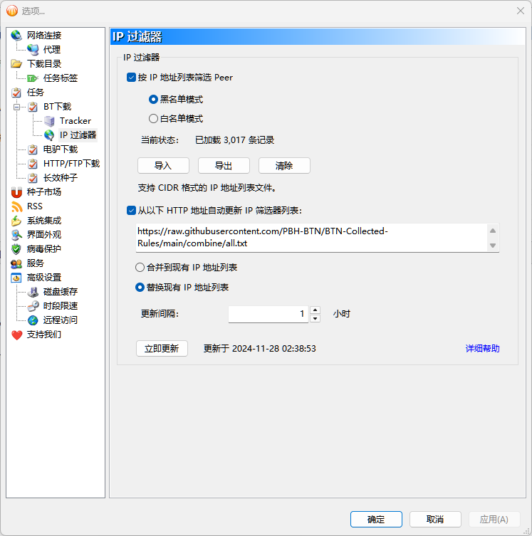

做为应对PCDN越来越猖獗的反制措施,应该默认启用IP过滤功能,并设置一个可用的IP筛选源(最好设置一个大陆也能更新的地址)。如果可以在登录窗口那里提示用户升级就更好,可以加个磁链供下载,毕竟使用低版本的用户应该也不少。很多用户被吸血后遭遇宽带运营商限制上行,也只会怪软件不好。
据说有些智能小设备也被爆破用来挂PCDN了:比如智能音箱。这些也是主要的DDOS来源之一。

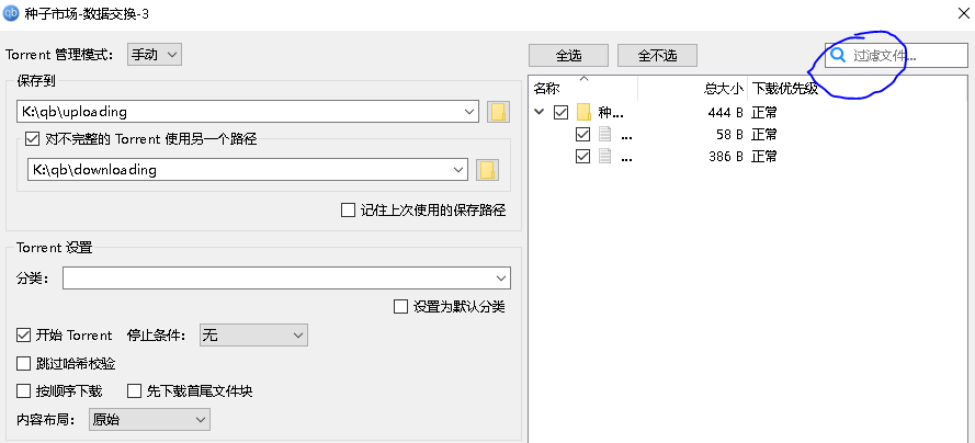

問下,有沒可能搞個功能,
在新建任務那裏搞個搜索,對應那種超級多的文檔
作为一款官方软件不太合适,没有理由去封禁任何人的ip地址,容易被(打拳),这种交给第三方绿色版就行

不太理解,你是指是创建下载任务框那加个搜索?是只要下载某个特定的文件名文件吗?
我想他应该说的是qb这种在添加任务的时候可以搜索要下载的文件
其实这个之前也提过 还提过文件筛选器的想法
可以根据文件的 大小 扩展名 以及包含的关键词 作为条件设置筛选器
在实际使用的时候可以选择之前设置好的筛选器 快速取消不需要下载的文件
当然这个可能会麻烦一些 搜索功能倒是可以先做

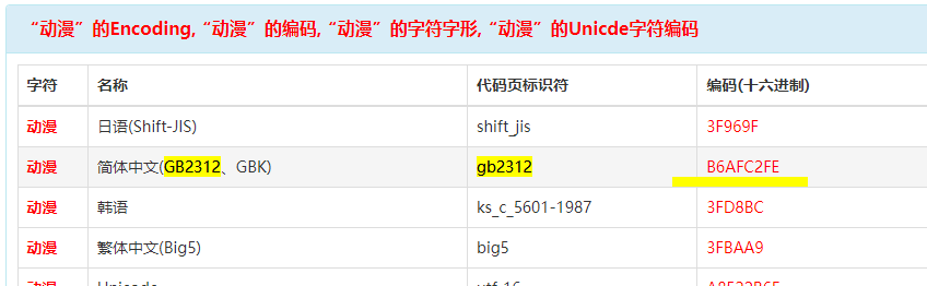

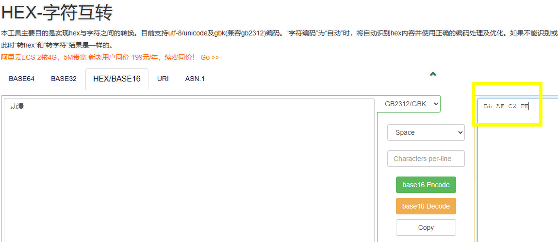

http下载之前反馈的gb2312问题什么时候能支持下
比如动漫编码后的英文是 %B6%AF%C2%FE

是指是创建下载任务框那加个搜索!

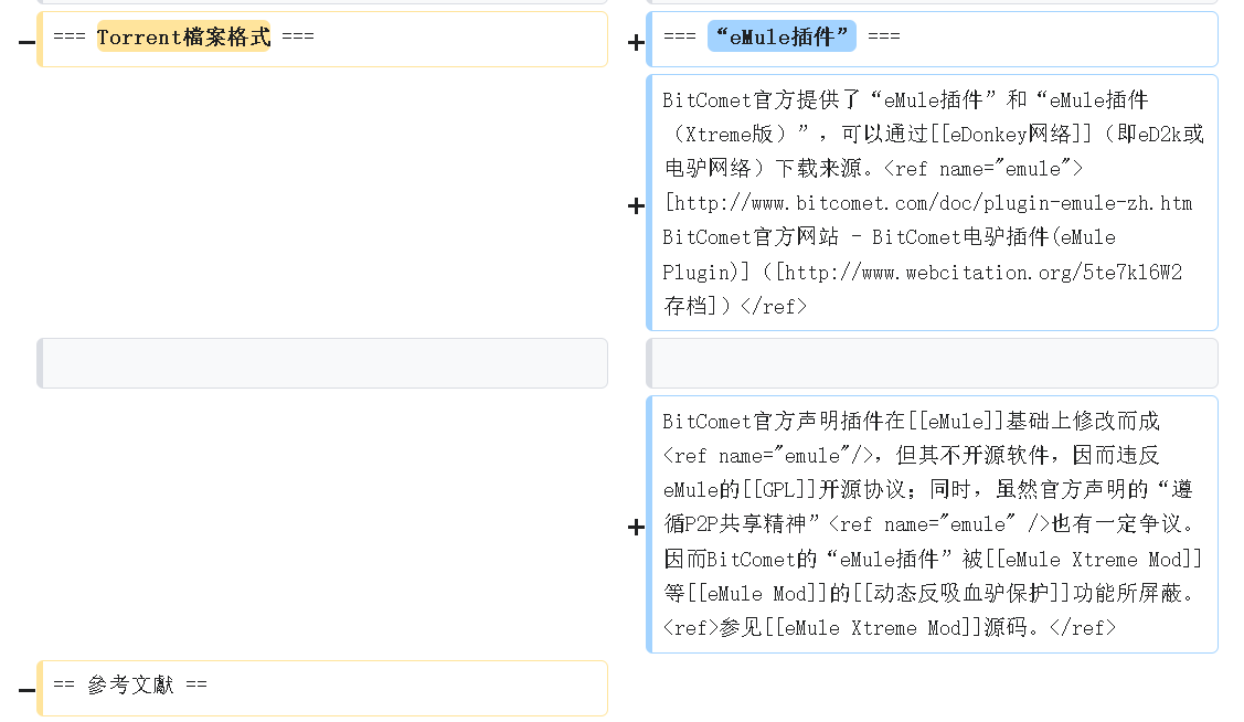

“eMule插件”
BitComet官方提供了“eMule插件”和“eMule插件(Xtreme版)”,可以通过eDonkey网络(即eD2k或电驴网络)下载来源。[6]
BitComet官方声明插件在eMule基础上修改而成[6],BitComet有提供“eMule插件”source code的下载链接。[7],但代码似乎跟发布版本不匹配,可能违反eMule的GPL开源协议;同时,官方声明的“遵循P2P共享精神”[6]也有一定争议。BitComet的“eMule插件”在连接到eDonkey网络时,被eMule Xtreme Mod等eMule Mod的动态反吸血驴保护功能所屏蔽。[8]
中文版面是这样写的 但英文版面上却没有这样的记录只是说
An optional plugin is available to connect to the eD2K network. The plugin is a modified version of the GPL eMule program. When installed, it connects automatically to a server.[10]
翻译后就是
可以使用可选插件来连接 eD2K 网络。该插件是 GPL eMule 程序的修改版本。安装后,它会自动连接到服务器。[10]
有关emule GPL协议的问题的条目是在2010的时候被加上的 链接
而且直到现在也没有加上明确的来源引用 写的依然是
…但代码似乎跟发布版本不匹配,可能违反eMule的GPL开源协议;…
至于被DLP组件屏蔽的问题 其给出的文字为 “参见eMule Xtreme Mod 源码” 链接
但其链接指向的却只是eMule Xtreme Mod的维基百科页面

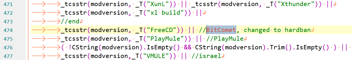

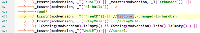

不过从 2011 年的v44版本 DLP的源码文件中
确实找到了屏蔽比特彗星eMule插件的条目
v44 版本的DLP插件
antiLeech.cpp 第474行
似乎其mod名称为“FreeCD” 但现在的插件似乎已经不使用这个名字了
		_tcsstr(modversion, _T("FreeCD")) || //BitComet, changed to hardban
