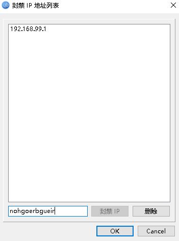

手动封禁的效果不错 不过目前似乎没有对输入的ip进行格式检查
任意的内容都可以被输入
可以考虑像qb那样在手动添加使用列表的的形式
只有ip格式符合要求才能被添加

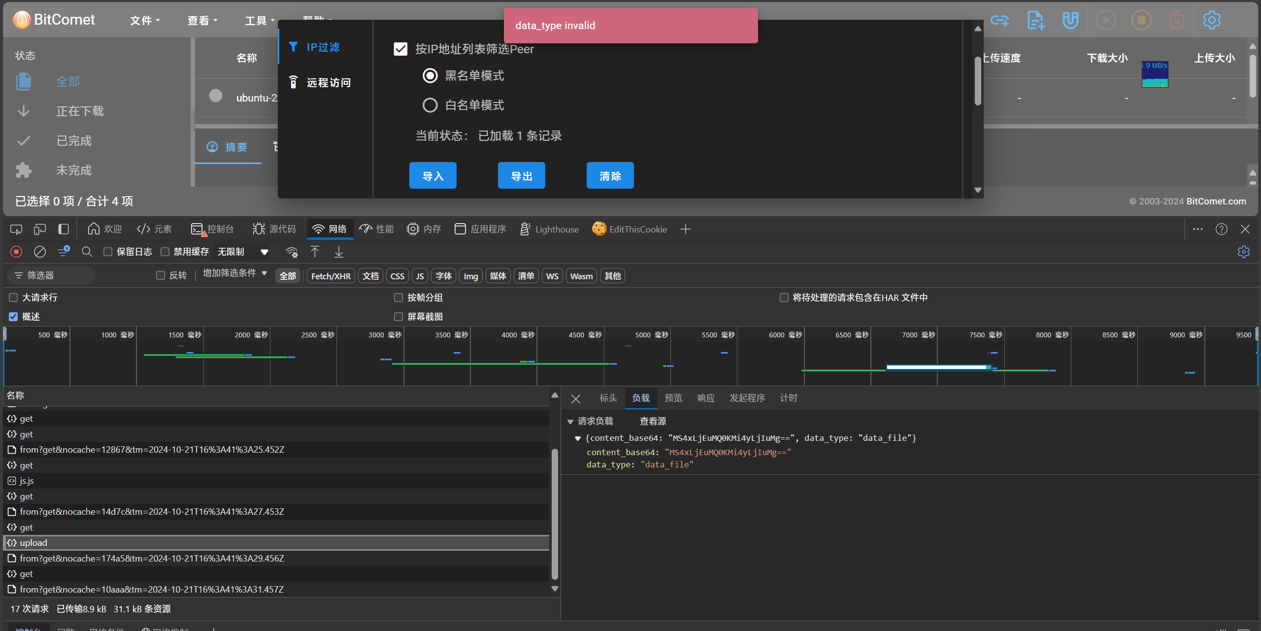

IP 导入功能坏了

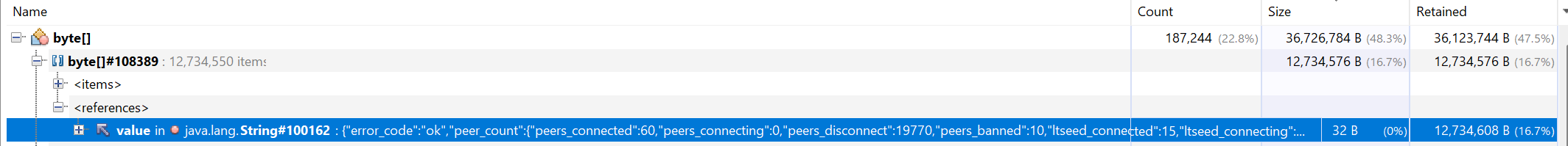

获取 Peers 的 API 可以设置只要某一种 Group 的 Peers 吗(例如只要 connected_peers)。
BitComet 的 API 发回来了一个超级巨大的 JSON 响应,给程序干 out of heap memory 崩溃了(并发查询 peers + 巨大 JSON 响应 = 耗尽堆内存),又因为工具特性,我必须请求完整的列表,而不是只请求前 N 个。
12MB 的响应有点夸张了
