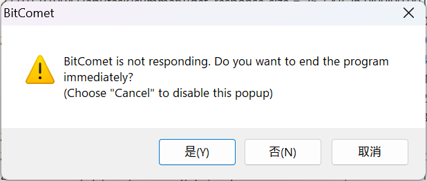

补充测试了一下,单线程也这个样子。性能差到令人难以理解,为了避免主线程负载问题,我已经特意设置了下载限速 2MB/s,而且看起来主线程也没什么负载。
界面卡顿已经是老毛病了,,,卡习惯了表示1秒一卡界面刷新已经觉得算不卡能接受了

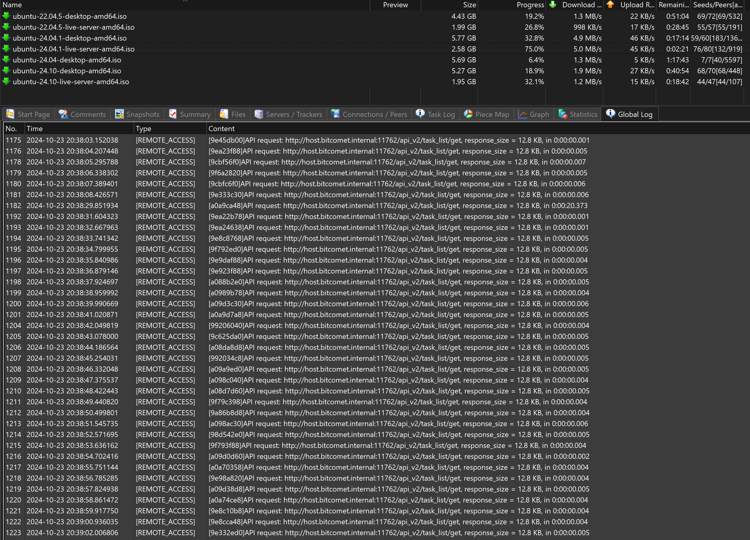

我这里测试界面是不卡顿的,但是 WebAPI 请求一次要接近 4 秒钟,这就不行了。
BitComet 的 API 设计决定了我要为每个种子都请求一次详细信息,如果说你有 5w 个种子,显然就要请求 10w+1 次(1 次任务列表,N次任务详情,N次 Peers 列表)。
现在别说 5w 了,50 个就已经趴窝了。这也不是什么内存分配问题,单纯感觉是有什么东西写糊了。

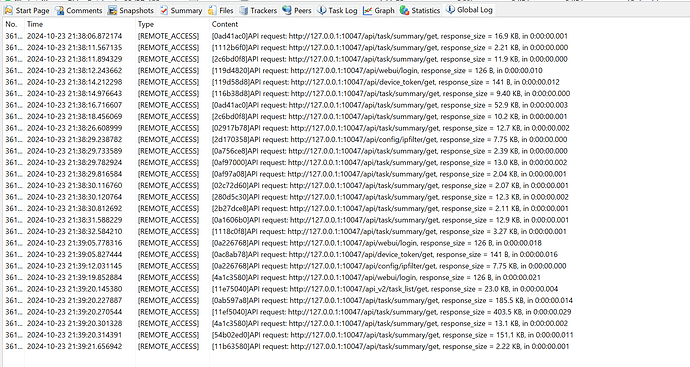

说实话我这边没跑过并发访问webui api的测试,你这边的应用场景我得专门想办法模拟一下。有简化版的测试客户端的话,可以私信给我测试一下?
你需要什么样的api接口,可以直接写出来。我现在的接口都是为webui设计的,想必不适合直接适配你的需求
论坛里发布的都是测试版,接口参数肯定不稳定,随着webui界面调整会不断优化。你如果需要跟踪接口的最新变化,可以私信我,毕竟接口细节不适合直接在论坛帖子里公开
最后,感谢你花了大量时间做适配。如果需要提高沟通效率,欢迎私信我

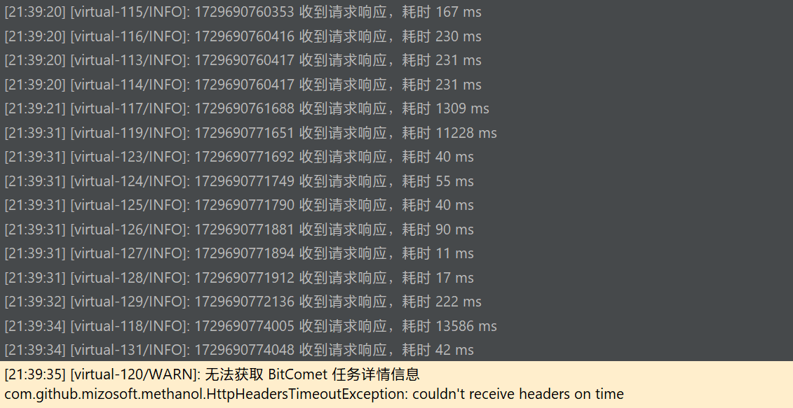

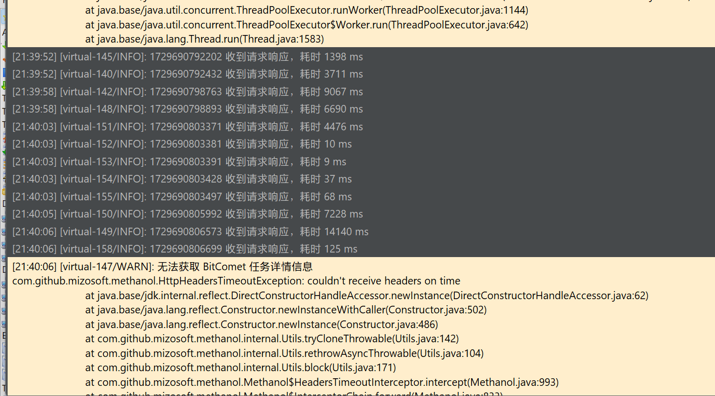

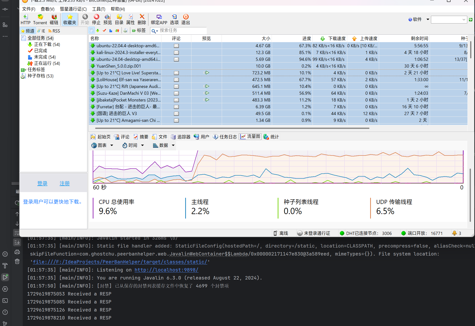

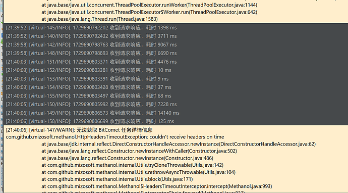

我后续测试了一下,即使不使用并发,单线程请求,在有多个任务同时活动下载的时候,平均请求耗时会快速上涨,接近每个请求 4 秒。多个任务的情况下,会导致无法在合理时间内完成所有请求。
如果我停止所有的任务,这个耗时会立刻下降到合理区间,以相当快的速度完成响应。
这个问题我在 2.10测试版 - #112 2908803755 这里提到过,但随着最近的版本更新,性能似乎越来越糟糕了。

        Semaphore semaphore = new Semaphore(16); // 16 线程并发,但测试过程中发现,不管并发调多大,WebAPI 的性能都很糟糕,任务一多就非常慢,所以并发一点用都没有

WinUI这个之前有群友建议过我去hook来适配更老,不过这属实超出了我的能力范围。现在有 WebAPI 了绝对是好了很多,但性能问题带来的影响挥之不去。
所以我的疑问大概是明明主线程不繁忙,为什么 http server 的性能会这么糟糕?
以及还有其他朋友反馈 UI 的性能问题。
是不是锁的问题或者跑错线程了?

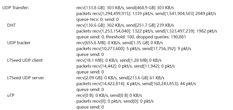

有关这个问题基本上来说就是dht,比特彗星每隔30分钟主动发dht查询请求不是只发给一个或者极少数人,而是在这个时间同时发给几千上万个DHT节点的所有人,所以有些运营商限制了tcp/udp并发连接数就每30分钟卡一次,之前一直让加个选项控制主动发起的请求数量没加,或者单独限制DHT的udp每秒并发,所以后来发的版本都是默认关闭DHT了,不使用DHT纯靠tracker和pex也效果差不多不受影响,基于tracker服务器提供的响应peer速度更快(实际上导致这个问题的并不是路由器,而是运营商做了限制)
特别照顾黑粉修复打开软件因为DHT产生UDP并发连接数引起断网问题
https://bbs.itzmx.com/thread-100668-1-1.html
配置预设:1.89版本起调整默认设置关闭DHT网络,对DHT有需求请自行在右下角处,点击右键打开(特别照顾黑粉极小部分人群出现打开软件断网问题:下载网盘HTTP文件时候,需要打开比特彗星的DHT网络吗?打开软件后出现断网1分钟禁用功能的解决办法 - 各类教程 - ZMX - IT技术交流论坛 - 无限Perfect,追求梦想 - itzmx.com
还有极少的概率是TCP的ACK请求,不过目前没听说反馈有运营商限制,如果遇到限制就调整 network.max_connecting_connections
比特彗星的DHT来说,,,更大程度等于服务器超级中心化的超级DHT节点的设计,稳定跑300KB/s的DHT你肯定没见过吧
比特彗星目前的DHT已打开,效果类似这种了,比特彗星客户端自身成为了一个超级DHT节点
router.bittorrent.comrouter.utorrent.comdht.transmissionbt.comrouter.silotis.usdht.libtorrent.org
要做的就是砍请求,主动查询时不要请求节点上的所有人,只取50-100人这样发,和单独限制DHT产生的UDP每秒包,避免产生收到DHT包,和回复对方DHT查询包使用几百KB/s的持续流量,超过dht每秒包限制和queue时,回复包都应该直接drop

比较难绷的是 DHT/KAD 当初设计的流量用的应该是很少的。BitComet 的实现指定是有点问题,这个流量跑的可以说是相当多了。

因为需要访问任务对象,http server没法跑多线程,需要在主线程处理请求响应、生成响应结果。但我这边测试下来,还是没出现响应超时的状况,可能没有达到触发条件

话说这个 Global Log 应该怎么看?我这里打开 Global Log 没有 WebAPI 的相关日志。
这是内部调试版本才能看到的详细信息,beta版做了删减。我可以单独打个包,带符号文件

收到了测试版本,并根据指导打开了日志,观察到一些很有趣的事情:
  1. 日志打印的耗时都非常短,但是我在我的程序这边打印日志发现真实的耗时相当长
  2. 尽管我的程序向 BitComet 发送了许多的请求,但看起来只有一部分到达了 BitComet 并被处理
  3. 在我批量启停任务的时候,BitComet 弹出了未响应的窗口,不知道是不是正常现象
更多测试仍在进行
继续测试,我重启程序让程序重新登录 BitComet。
我观察到程序发送登录请求后,BitComet 的 Global Logs 没有任何日志打印。在我等待了约 4-5 秒后,BitComet 一口气处理了三个登录有关的请求(此时程序收到响应并完成了登录过程),然后继续停住一段时间。
停住的时间内,BitComet 似乎对外界的任何 HTTP 请求都不感兴趣。在我这边看起来就是请求超时了。
就像是卡一会儿,然后处理几个请求,然后接着卡住。
