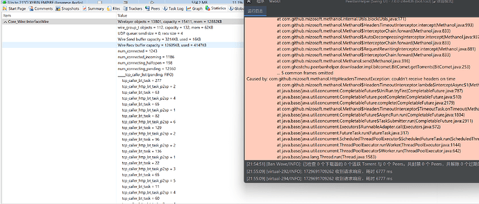

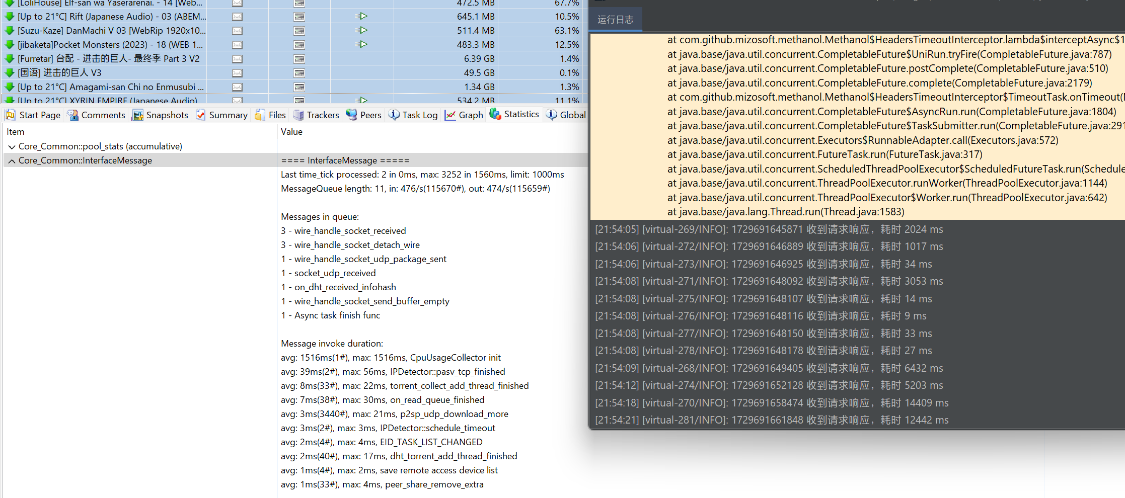

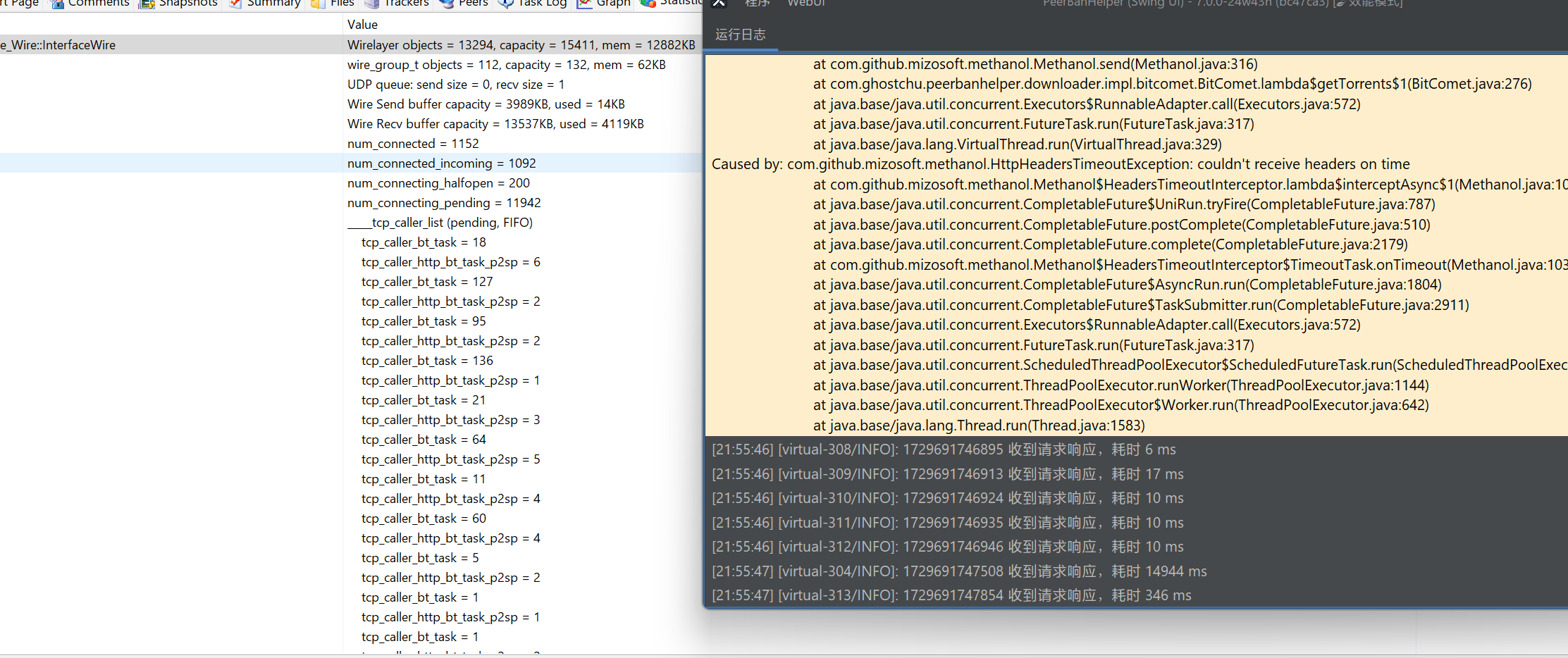

开启debug模式后,你可以在Statistics页面查看一下 Core_Common::InterfaceMessage 分组里的消息处理函数耗时统计,有可能是个别消息处理时间过长,导致界面卡顿。
另外还可以看一下 Core_Wire::InterfaceWire 组里的信息,有可能发送缓冲区排队数据太多,造成远程访问的数据包没有及时发送出去

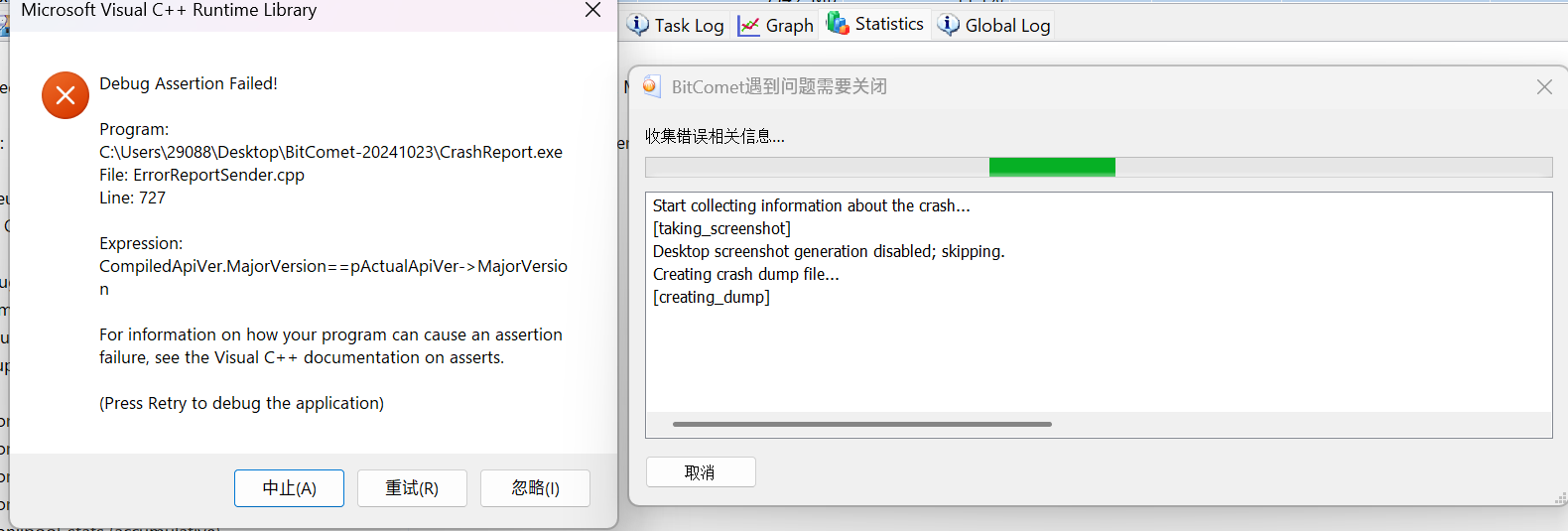

刚刚为了测试,关闭了 DHT 网络功能,并停止所有任务。在点击了一下停止按钮后,BitComet 崩溃了。
BitComet 崩溃后,CrashReporter 崩溃报告器来收集崩溃日志,但是崩溃报告器好像也崩溃了……
内测版代码有很多assert会直接触发主动崩溃,beta版及正式版会进行错误处理不会崩溃。

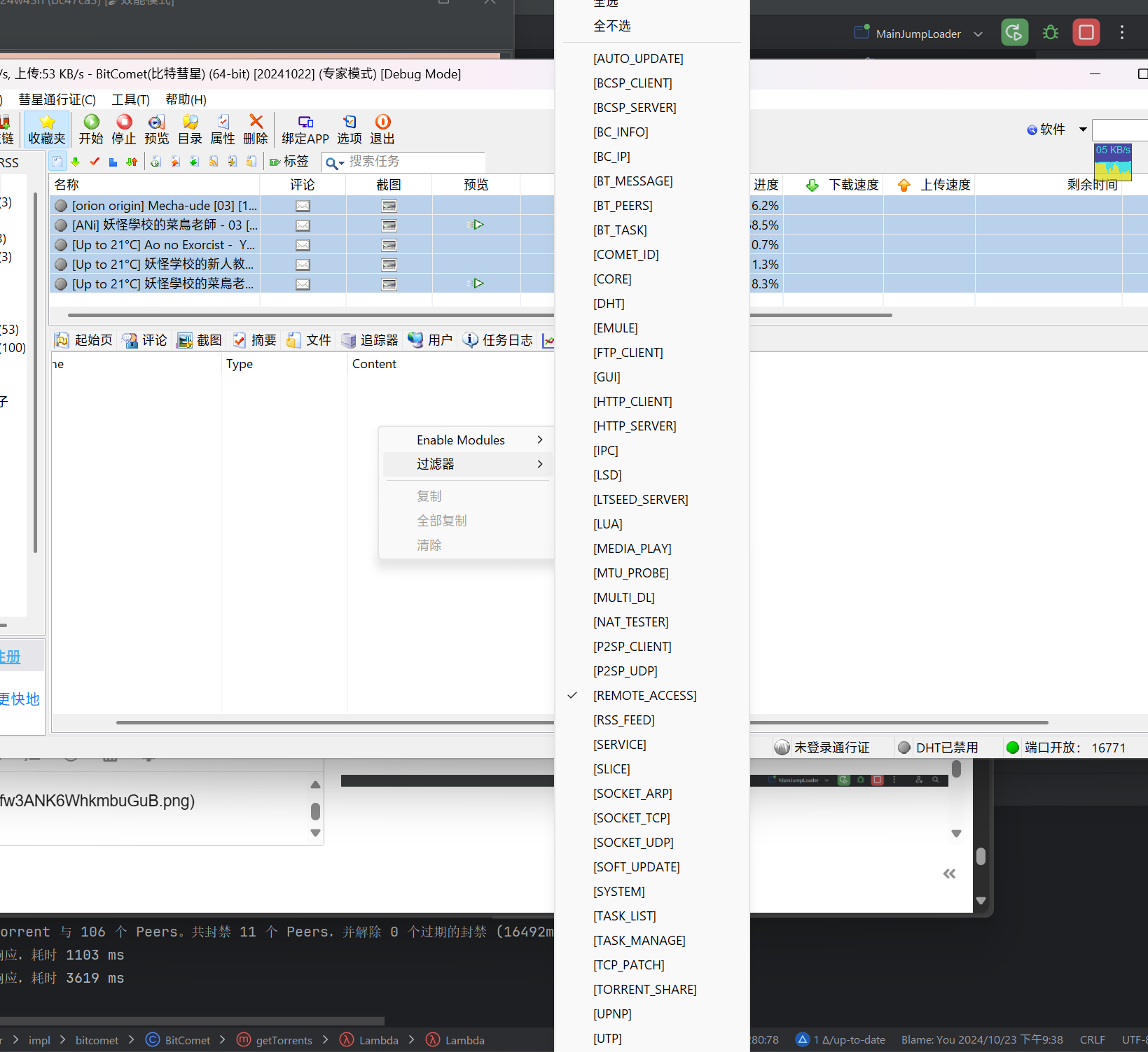

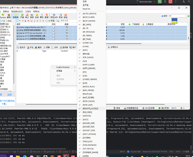

日志好像坏掉了,现在进行请求,BitComet 不再打印任何日志了。
Enable modules 和 Filter 的 Remote Access 都打勾了,我这边程序看也有请求返回,但是就是不打印任何日志了……
我的键盘没有 ScrLock,并且过滤器选择其它模块能正常看到日志
那就不知道是什么原因了
重启了一下 BitComet,现在有正常看到日志了,可能是某种奇妙的 BUG 之类的。

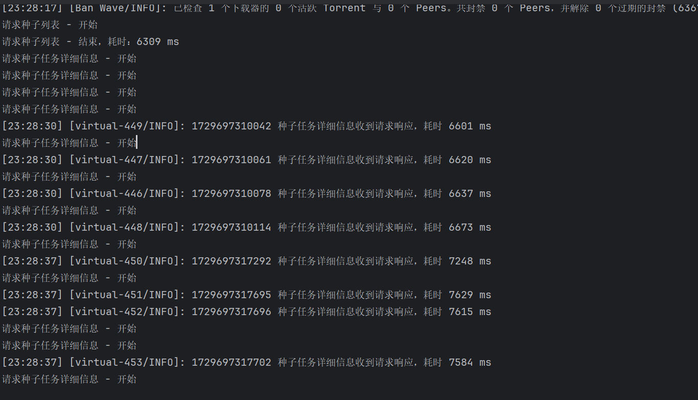

@wxhere15 我录制了两段视频,演示我这里严重的 WebAPI 问题
其中一个视频是只启动了一个下载任务,演示了 WebAPI 以合理的性能正常工作。
另一个视频是启动了 50+ 个下载任务,演示了任务较多的情况下,WebAPI 出现了严重的性能问题。

@2908803755 我看你视频里开了很多任务,但上传下载速度很慢,是不是开了全局限速?
是的,为了避免浪费 BT 网络的带宽,测试期间是限速的

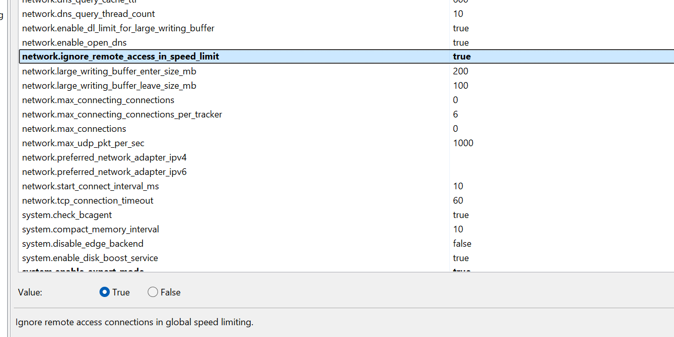

WebUI 的忽略限速已经打开了
同时可能影响测试的 DHT uTP 以及 LTSeed 则全部禁用
network.ignore_remote_access_in_speed_limit 目前只解除了remote_access的上传限速,下载限速的处理忘了做了。如果你设置了全局下载限速,可能会有影响。我打包个新版你再测试一下吧

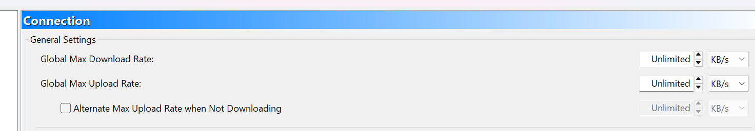

我刚刚解除了限速(上传、下载均进行了接触)重新进行了测试,但情况只是稍微变好了一些:
可以看到每个请求耗时依然相当的高。更糟糕的是解除限速后,GUI 已经卡到接近无法操作。
解除限速后,任务的数据处理会占用更多CPU时间。新版我发你邮箱了,看看限速情况下是否有改善吧,至少排除掉一个因素

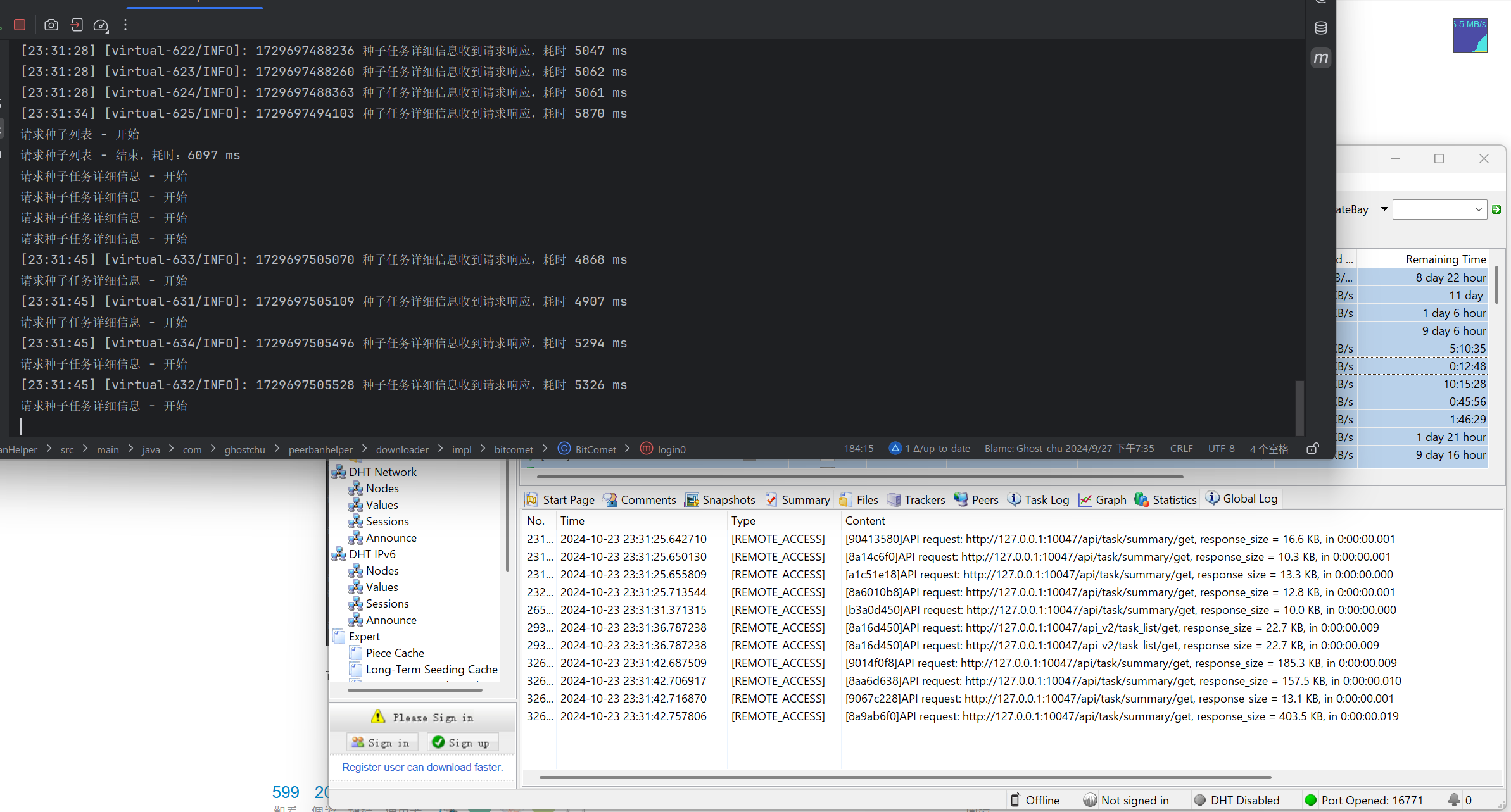

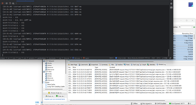

新版收到了,下面是测试的结果:
专家模式看看界面卡的时候,统计中,消息队列里面显示什么?
观察下avg平均处理消息的延迟
