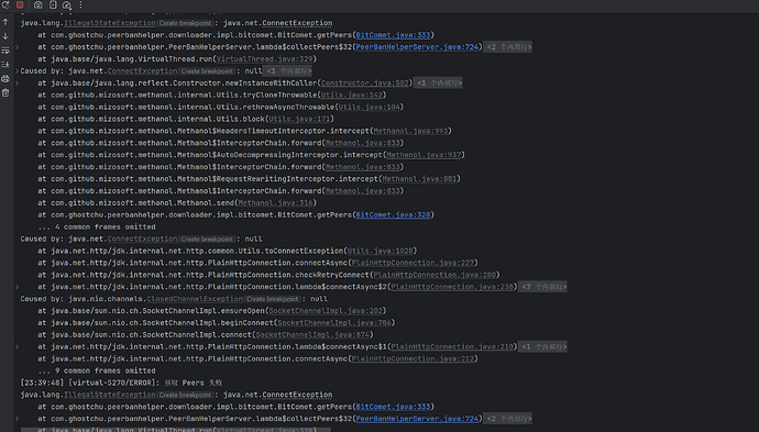

另一个注意到的问题是,从这个新的版本开始,有一些请求似乎被 BitComet 给关闭了。这在之前的版本中没有发生过。
居然是限速了下载速度,导致api请求发送给比特彗星,比特彗星因为限速下行速度,,,收不到包导致的吗!?
看来全局限速启用后对http server的数据处理吞吐量有显著影响。好在 network.ignore_remote_access_in_speed_limit 的bug找到并修复了。

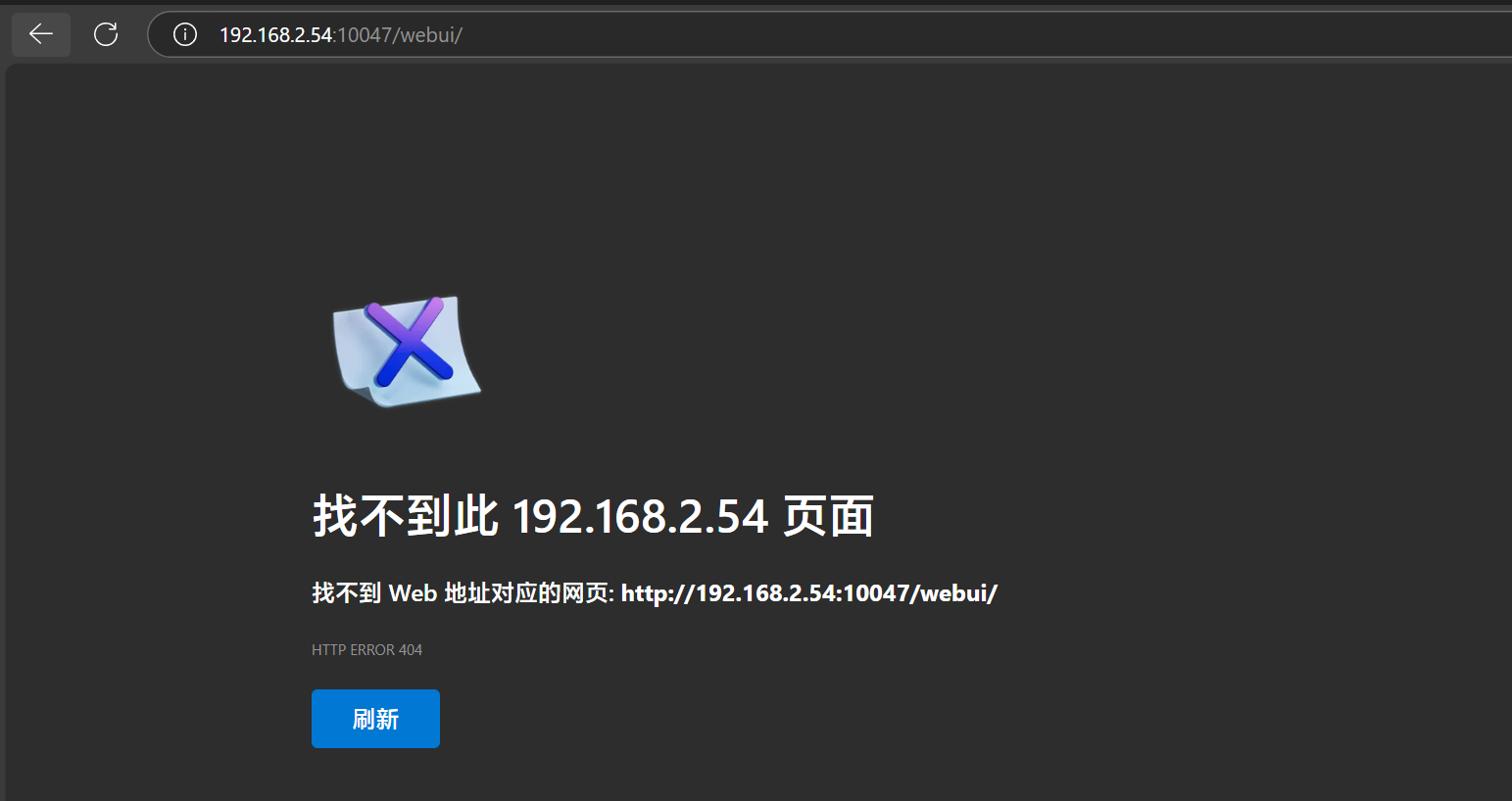

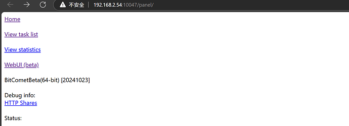

你看一下全局日志里的[SYSTEM]类别消息,里面有webui.zip的加载位置。得把exe复制到原安装位置,或者把完整安装包里的webui子目录复制到exe新位置

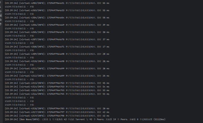

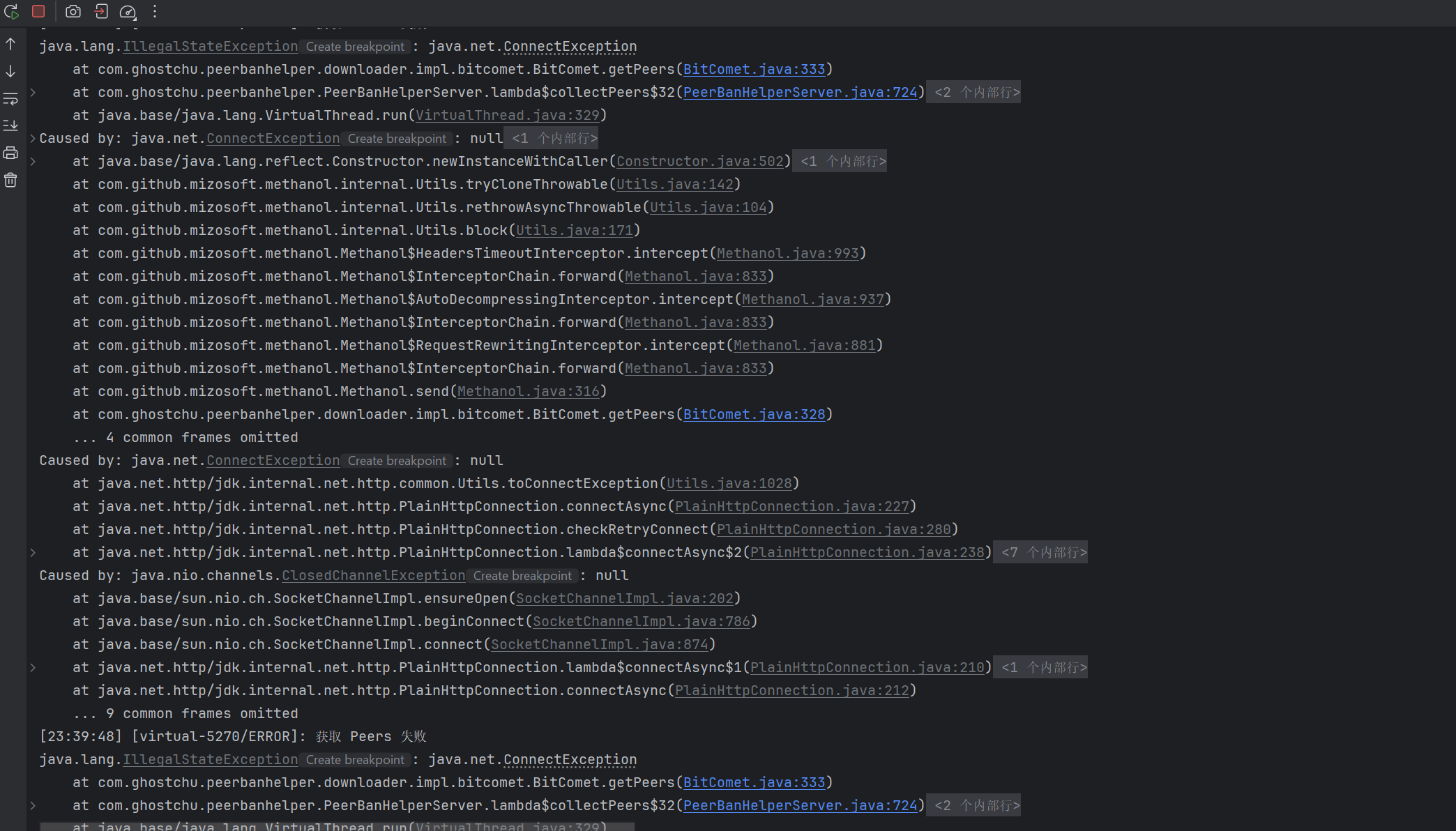

这里的问题找到了,我这边默认查询 Peers 是 16 并发请求。虽然在 qb、deluge 和 bbt 上没问题,但是对于 BitComet 来说似乎用力过猛。
修改到 3 并发后就没有这个断开连接的问题了。

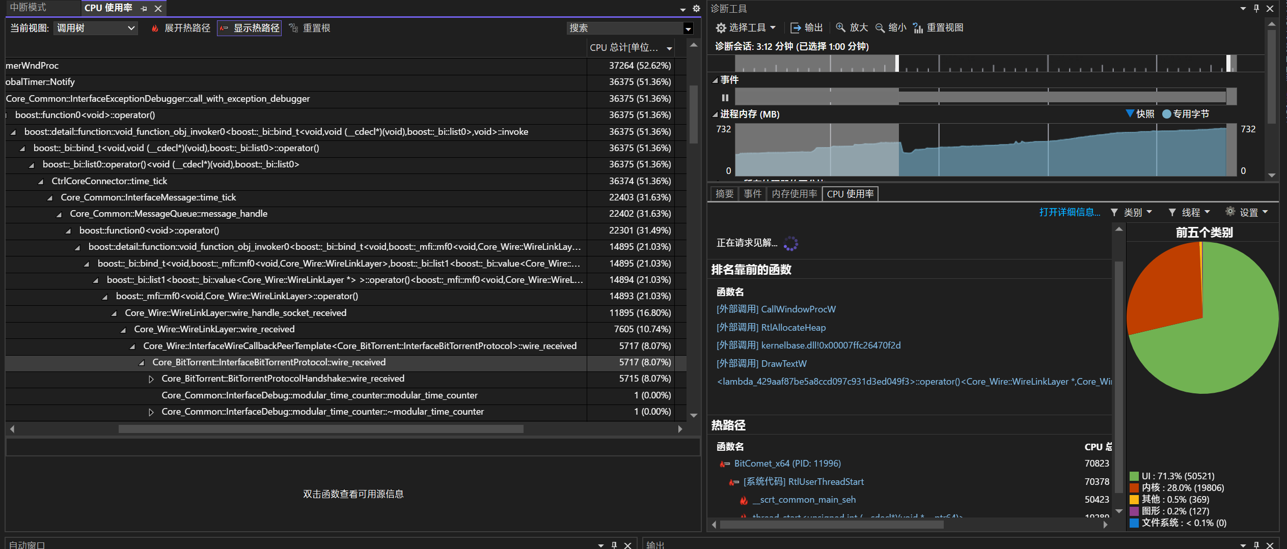

晚上好,我今天抽空对 BitComet 任务一跑起来就特别卡的问题跑了一下 CPU Profile
然后很诡异的发现,不知道什么原因,BitTorrent 的一部分操作居然跑在了窗口 UI 线程上。
主要耗时分成了两个部分

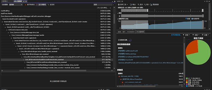

- 一个是 Core_Common:InterfaceMessage 里面的 time_tick调用的 Core_Common::MessageQueue::message_handle,耗时高达 31.63%
- 另一个是 Core_Common::InterfaceTimer::time_tick 里面对 Core_BitTorrent::BitTorrentPeerPool::optimize_peer_connections 的调用耗时占用了 10.42%,这一部分耗时主要消耗在了 peer_auto_connect → BitTorrentPeer::connect 上面
- 还有一部分是 UDP 的包处理,不过这部分因为我关了 uTP,所以看着还好
我也重点关注了一下 Core_Wire::InterfaceWire 和 Core_Common:InterfaceMessage 的情况,其中 Core_Wire::InterfaceWire 的情况还不错,没有看到很高的占用。但 Core_Common:InterfaceMessage 就不太行了。

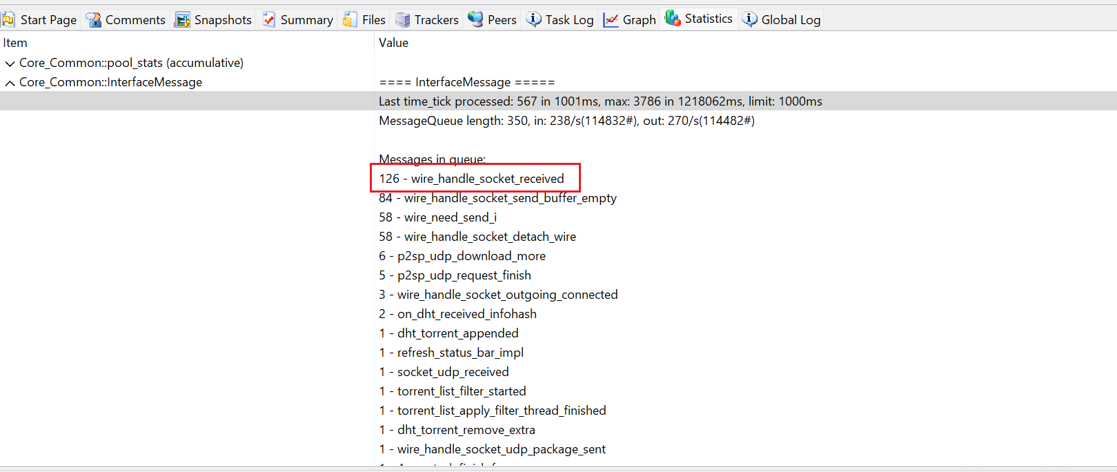

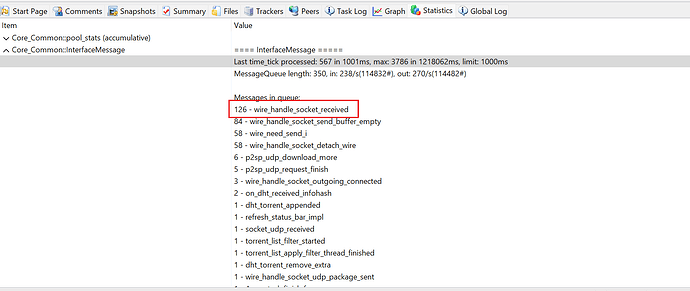

一个可以快速复现卡住的情况是全选种子,然后更新 Tracker。此时 GUI 会直接陷入无响应的状态。在无响应刚刚结束的瞬间,我截了个图,发现有大量的 wire_handle_socket_received 和 wire_handle_socket_send_buffer_empty在排队。

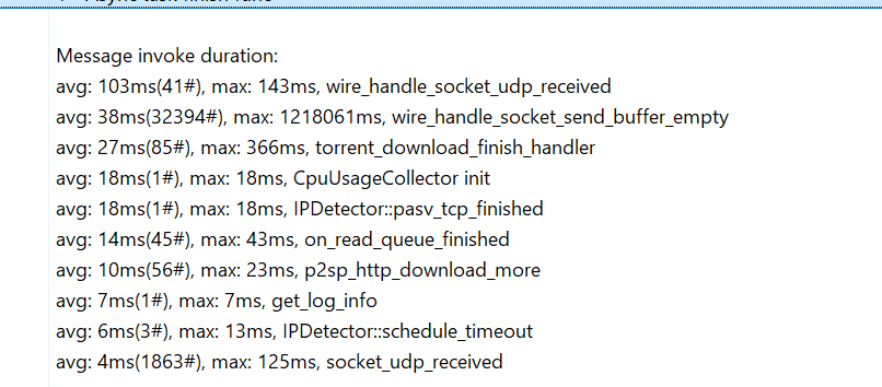

其中我注意到 wire_handle_socket_send_buffer_empty 的 max 值相当高,而且 avg 也不小 avg: 37ms(32952#), max: 1218061ms, wire_handle_socket_send_buffer_empty
从热路径上看似乎优化空间不大,可能得考虑把相关任务从 UI 线程上挪出去?
看起来 BitComet 在广泛使用调度器,也许可以考虑挪出 UI 线程后,用调度器更新 UI,整个锁什么的。
编辑:我个人觉得这个 wire_handle_socket_send_buffer_empty 问题相当大。
对于要存取任务数据所以要在主线程上操作我表示理解,不过也许可以考虑把这种网络 I/O 单独挪个线程?
