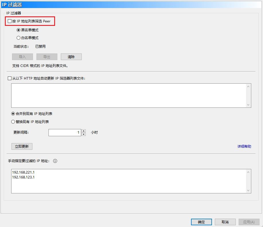

自动去除无效地址 已经可以正常工作了
不过建议在未启用IP过滤时灰化其他所有选项
一开始测试时以为 自动去除无效地址 不起作用 后来才发现没有启用过滤功能
同时建议将 “按IP地址列表筛选Peers” 改为启用IP过滤器
这个24小时封禁的描述可以和上面的统一一下
改成 封禁IP 24小时
自动去除无效地址 已经可以正常工作了
改成 封禁IP 24小时

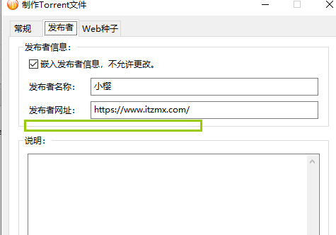

info 段是计算 info_hash 的重要部分,不应该——且绝对不应该动 info 字典。
info 里面能放什么都是有规范的,这样显然是破坏规范。这样那些通过 info_hash 黑科技补种的都没法补了。
以及,created by 和 creation date 的位置显然也已成为规范了。
不过有个尴尬的地方就是 announce 可能也会丢失
有时候通过磁链下载私有种子丢失了 Tracker,BitComet 对私有种子也不自动添加,DHT 和长效那些也自动禁用
于是它就一直挂着寂寞
通过磁链下载私有种子这件事本来就很恐怖。
因为磁链是通过 DHT 下载的,你显然不会通过 DHT 下载到关闭 DHT 的种子,除非那个下载器有问题。
announce 是磁链的一部分。如果通过磁链下种子,下到我的 PT 站的 passkey 那可就刺激了。
对私有种子关闭 DHT PEX LSD 等技术,并只接受来自 Tracker 的 Peer 是有 BEP 规范明确要求的。
比特彗星使用磁力下载私有种子的时候会自动移除passkey,倒是不用担心泄露问题,把私有种子复制磁力包含announce的字段参数给其它人下载,其他人拿不到passkey
通过磁力不止tracker会丢失,磁力还会丢失web seed等等信息,感觉最重要的是制作时间应当和发布者信息一样保留起来?不然不知道这个种子是什么时候制作的
目前针对私有种子BEP规范只有比特彗星做的最好了,,,其它下载器甚至会通知所有tracker,导致了上传下载数据量多次汇报之类的问题
比特彗星会使用BEP直连接第一个,除非第一个tracker多次失败重试10次后依旧故障,就会停止第一个并且切换为第二个
直接在这里多加一行,记录种子发布时间,勾上后默认使用当前系统时间,这样就不会破坏原有的元数据信息了,其它客户端也能兼容
其实 BitComet 还是可以对私有种子手动添加,并通知所有 Tracker
只不过这个本来就是君子协定,也说不上 Bug
主要确实有很多私有种子并不是来自 PT 站,只是制作者自己瞎点的(
相比起嵌入制作时间 倒是可以优化下web种子
现在彗星的行为是 若web种子列表中有不符合规则的链接
就无法添加任务 要求你进行更正 这个本身其实没什么问题
但是之前遇到过一些似乎是制作不规范的种子其填入了无效的web种子
有的是 tracker服务器列表跑到web种子里面了 还有的是说明信息
要想添加任务只能手动清除这些内容
建议在添加任务的时候可以自动移除或者忽略无效的web种子
