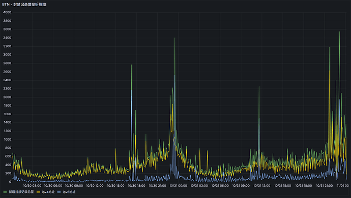

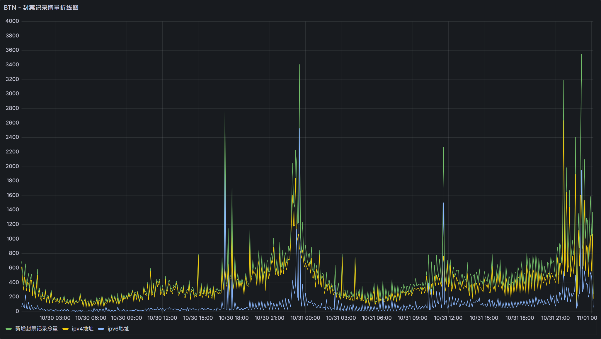

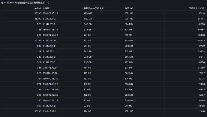

手动指定的IP列表的大小能否放宽一点?32KB 有点小了,以目前的 IP 封禁速度,可能很快就会占满。(目前来看吸血者从 V4 开始往 V6 转移,导致封禁起来变困难了不少(通过重新拨号随机更换前缀,后缀通过软件随机化),而且占用空间明显增大。)
活动的需要封禁的 IP 最多的时候能接近 9000 条的样子(目前来说;未计算被 CIDR 覆盖的)
但是又不得不封禁,它们实在是太能下了。

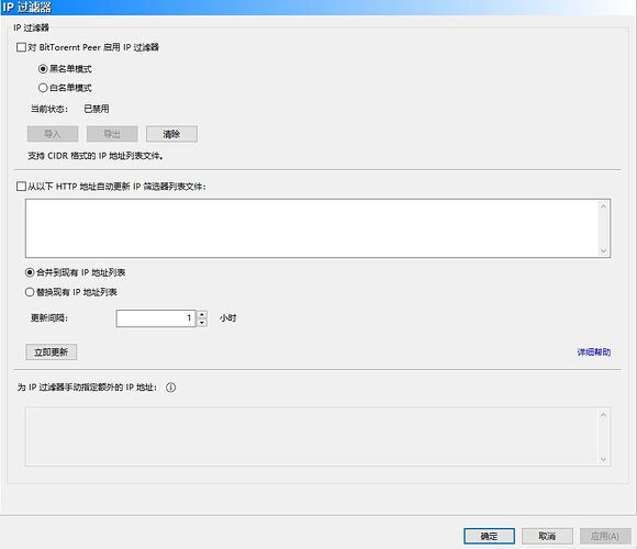

手动指定的IP列表是用来在界面显示的,不适合太大容量
手动IP列表也不支持“导入删除列表”呀,和列表文件导入有啥区别?
另外列表文件导入和手动列表导入都支持用 import_type 参数选择 replace 或 merge 模式,详见 webui_api调用接口 [BitComet]

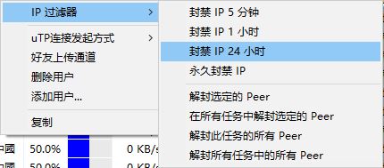

之前的 “按IP地址列表筛选Peers” 变成了 “对bittorrent peer 启用 IP 过滤器”
建议还是改成启用 IP 过滤器 就行
也许以后 还有添加对tracker过滤器的功能
手动添加IP功能已经可以灰化了
不过其他选项还没有
此项修改已经完成

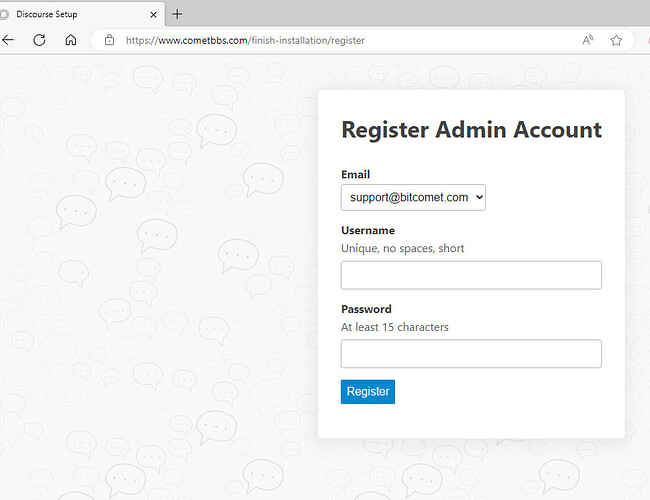

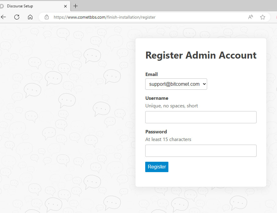

彗星论坛好像在升级,显示只读模式
刷新一下变成安装程序了
论坛服务器迁移了
看了眼还是contabo?估计是换vps套餐或者升降配置
邮件功能是不是忘记开了,显示这个,回帖收不到邮件了
非管理员用户无法向外发送电子邮件。
那个显示不见了,让我回复下看看能不能收到邮件
感觉新服务器巨卡,点开一个帖子转圈等待10秒左右,是哪里还没优化好吗
由于服务器负载过大,暂时向所有人都显示未登录用户可以看到的内容。

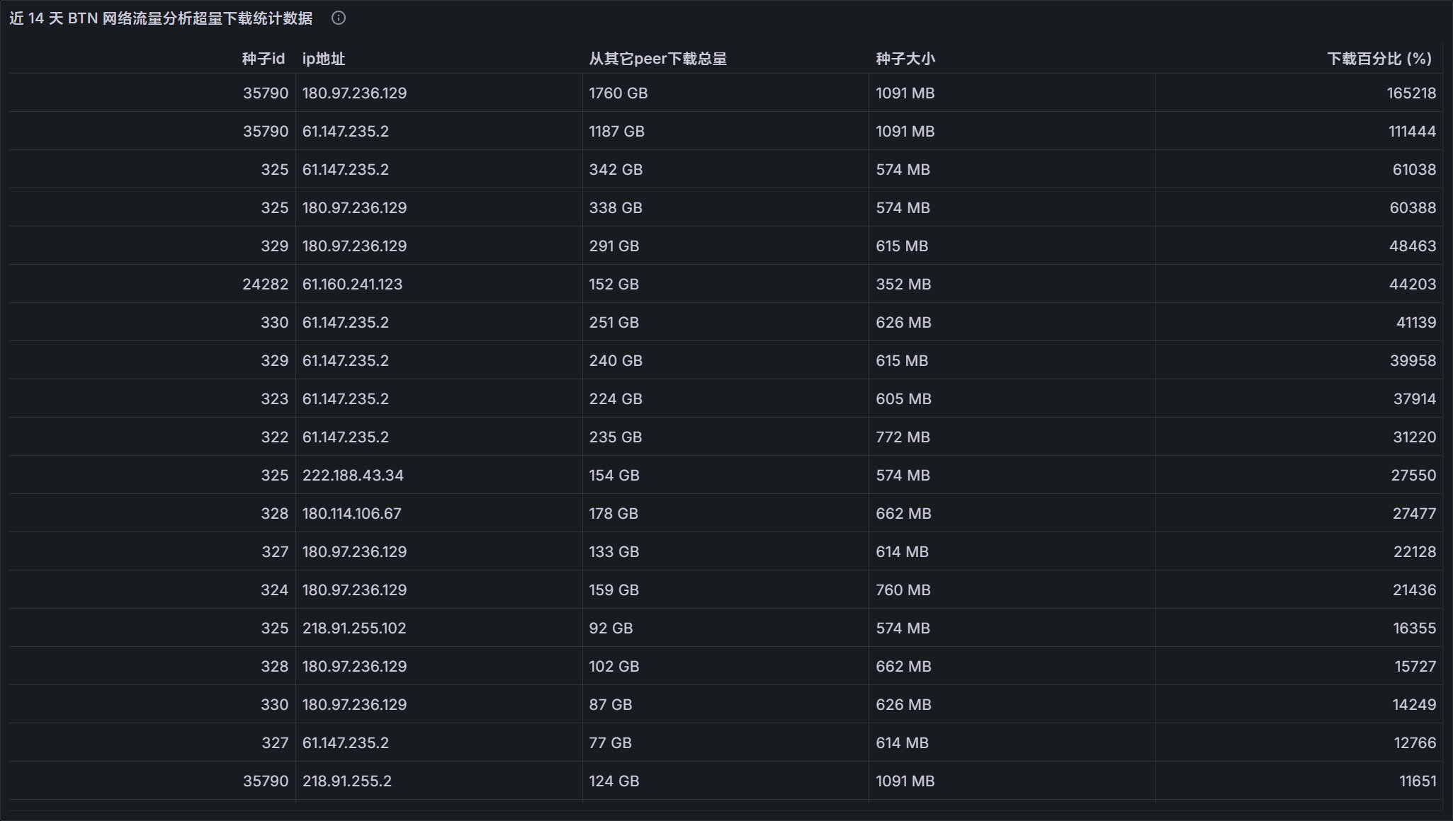

近期因被cdn吸血问题找到这里,看到有在更新针对性的限制功能在开发,但苦于无法下载体验(均提示地区不支持)。

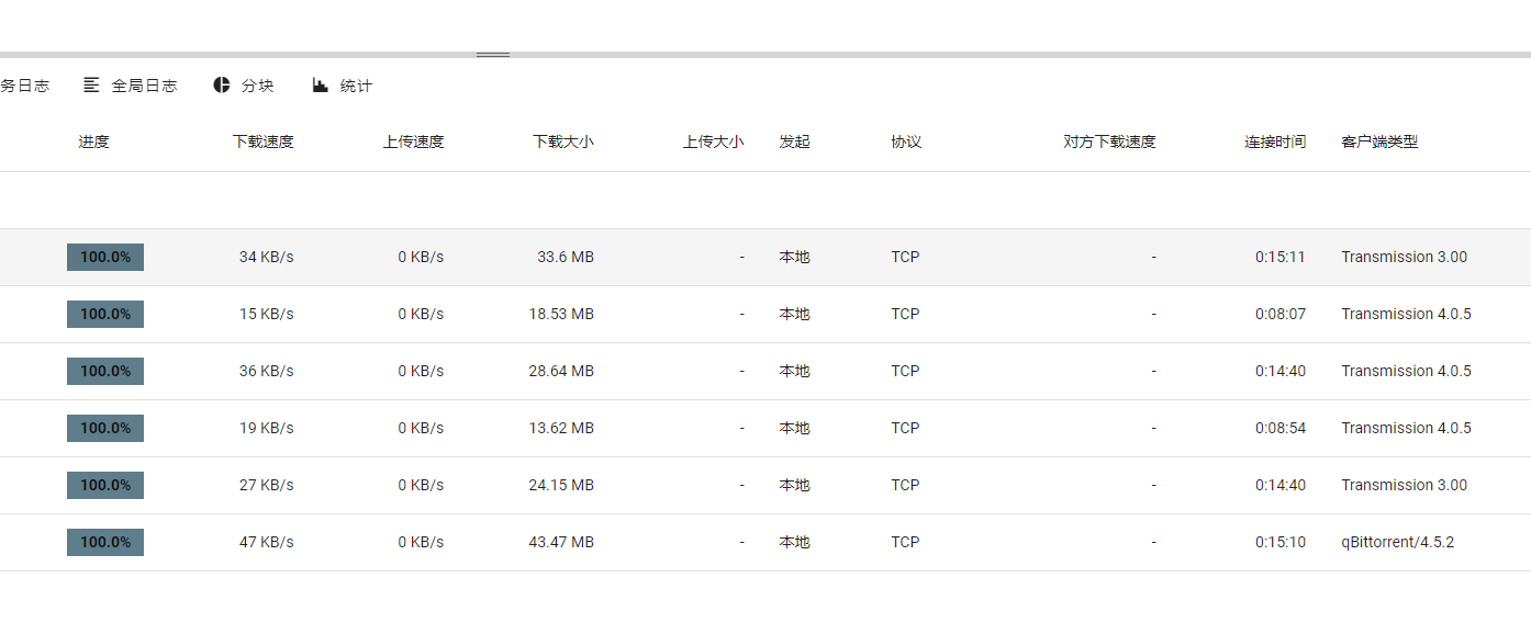

webgui上还缺少个状态,就完美啦!观察是否被c对方阻塞,tcp连接失败次数,ban剩余时间等等很有用
还有个问题就是任务大小和摘要大小没有/1024,导致显示大小和比特彗星主界面上不一致

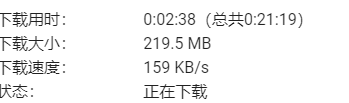

下载大小这里也没有/1024,还缺少个本次下载和累计下载的括号
