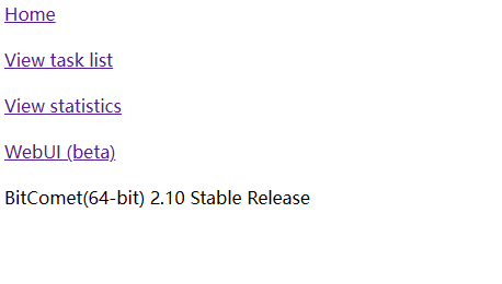

@wxhere15 @zhuxiaoying85309 问题已解决我用的是小樱的豪华版,2.10正式版的代理模块失效了,所有的代理有关的设置都没有用了。 不知道2.11测试版正常否?
还有一个就是2.10正式版豪华版,在没有任务、关闭长效连接、关闭远程访问、没有开DHT的情况下也有二三十KB的持续上下行流量,这应该是不正常的,因为以前版本没有这个情况,也非一个非主动软件的正常行为。另外, 修改映射端口后流量就会消失,重启前不会再产生这些流量。
你停止了任务后,tracker服务器可能会一天后删除你的信息,DHT依旧会持续记录你的ip地址与端口(DHT可能会存储至少六个月的历史数据记录),包括其它人BT客户端的用户列表中,并不是你停止任务了后,你的ip地址会从互联网中消失,别人依旧会与你建立TCP握手,这些都是syn ack之类的协议开销,所以你会产生流量,一旦你的ip或者端口发生改变后,别人无法与你建立连接,此时就不会产生流量啦
至于代理,测试没有发现异常,未复现
你可能需要把localhost改为127.0.0.1在试试

要使用IP地址而非域名
问题已解决,谢谢各位。

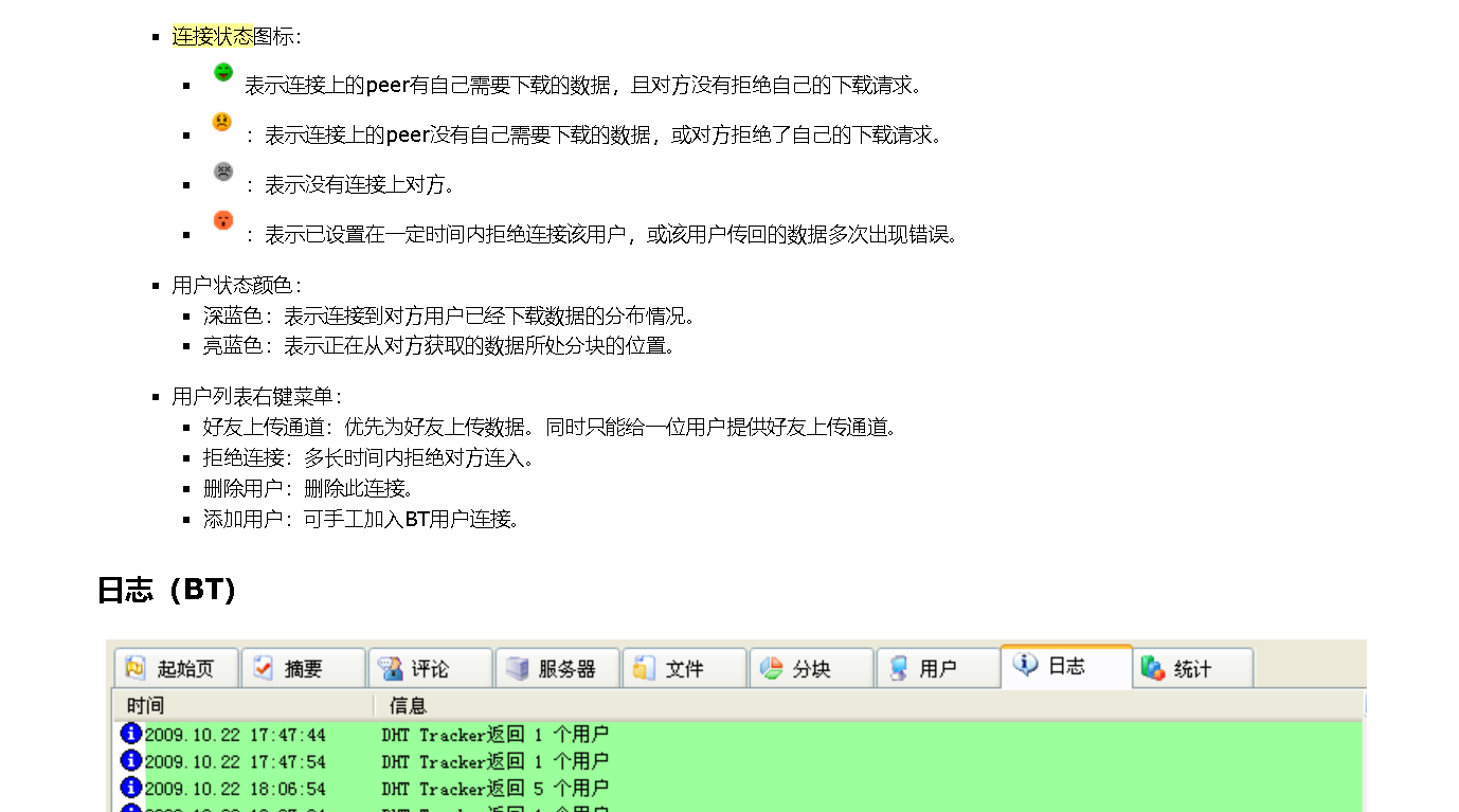

服务器迁移后wiki也修缮过了
图片又能看到了 没想到这些老的图片还都在
看来之前只是因为路径问题而无法访问了
