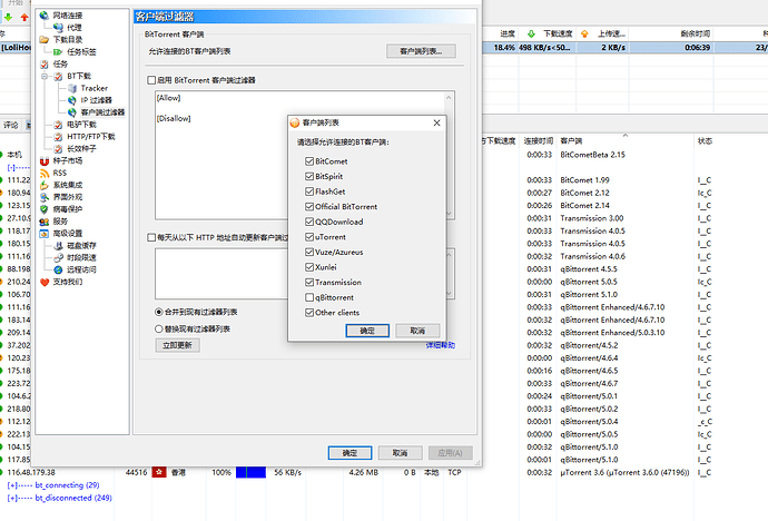

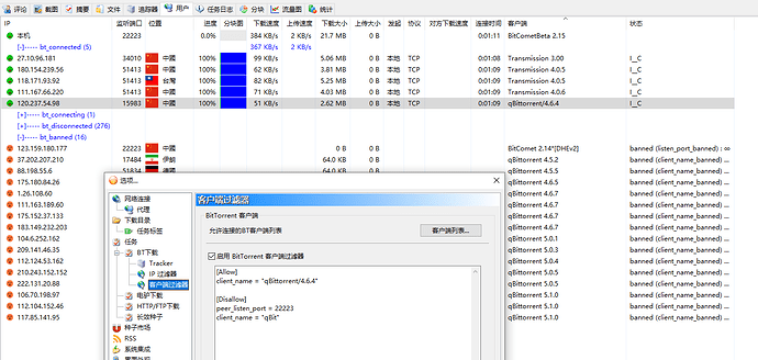

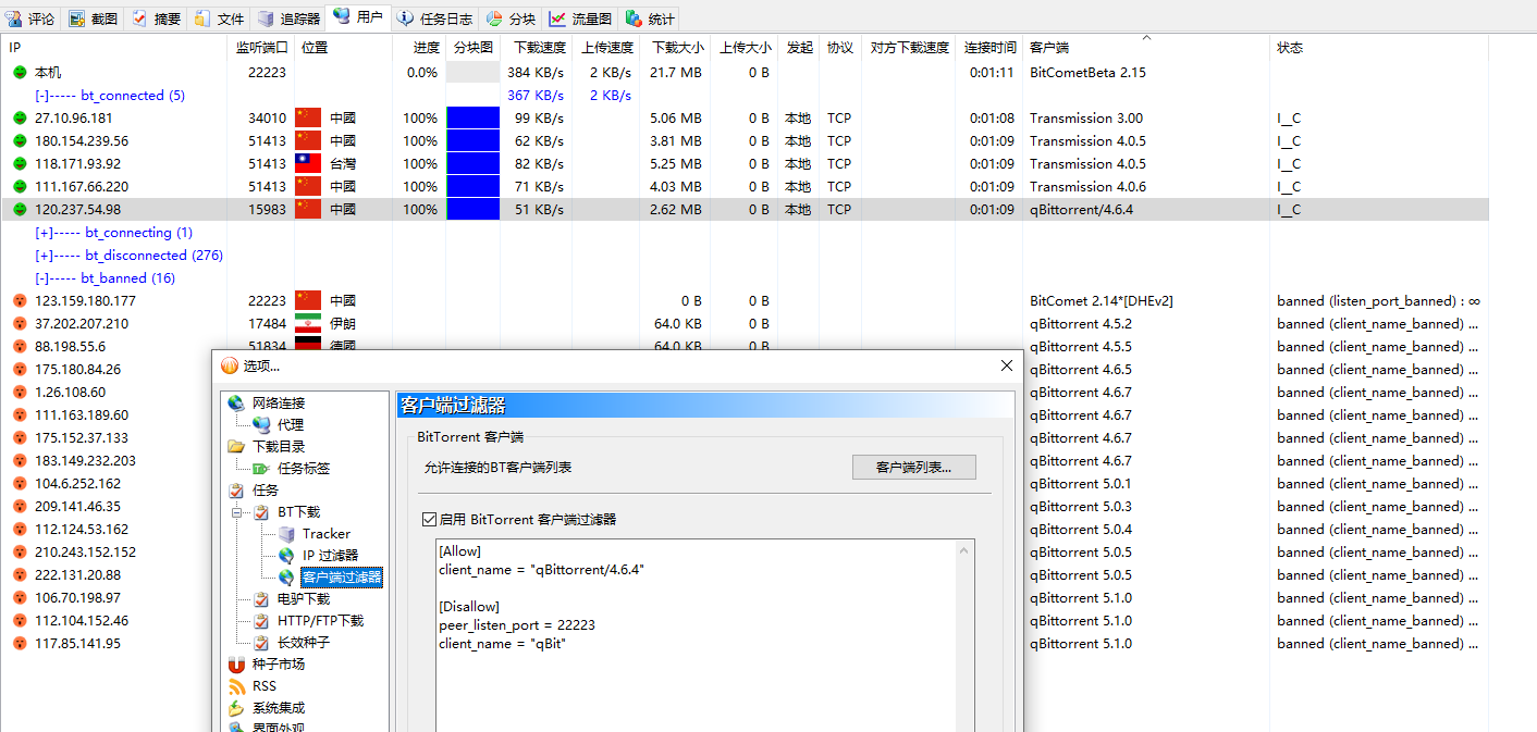

新的过滤客户端过滤列表已经可以使用了
图标可以修改一下 现在用的是和IP过滤器一样的图标
之前做过图标推可以用WinXP资源管理器或者网络连接的图标
三台显示器的那个图标DHT网络已经在用了 顺便可以把TCP/IP解除限制的图标也该一下
添加条件的方法可能需要修改一下 直接编辑配置文件对普通用户来说有点复杂
其实可以综合一下qb的IP过滤器和Tixati的过滤器显示方法
将允许和禁止分为两块 以表格形式显示
点击添加条目 弹出一个对话框 可以选择要添加了类型 peerID 客户端名称 端口
并填写值 完成后会在表格中显示类型和值
此外现在客户端过滤器的更新模式是与tracker更新类似的 有完全替换和合并两个选项
我的建议是再加一个静态列表 用来存放那些固定的服务器或者过滤项目
虽然现有的合并选项也可以实现 但动态更新的固定的项目混在一起管理起来不是太方便
可以,没啥问题,就是复杂化了不少,,,比以前的高级方式直接填写xxx,xxx,xxx的形式难用了很多,每行前面都要加peer_listen_port 之类的字段,列表大的话重复文本数据不少
这个客户端过滤器并不是白名单,和ip黑白名单不一样,客户端过滤器而是在启用黑名单中,同时对单个标记进行例外的意思
可能改成[always_allow] 字面意思更好点
我倒是建议这个客户端名称列表 应仅用于peerid和客户端名称的映射
不再承担过滤功能 其由客户端过滤器中的 [allow] 控制

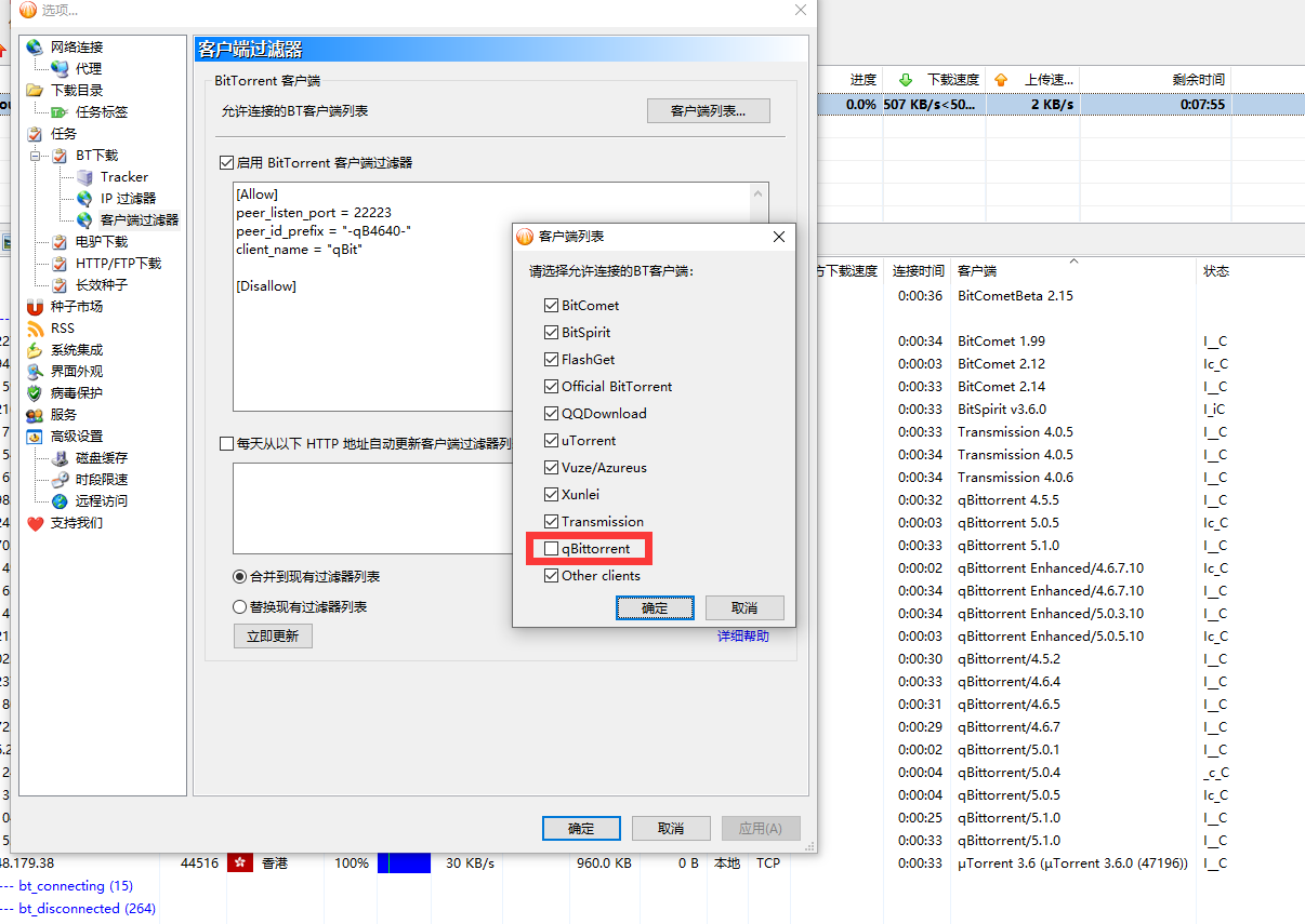

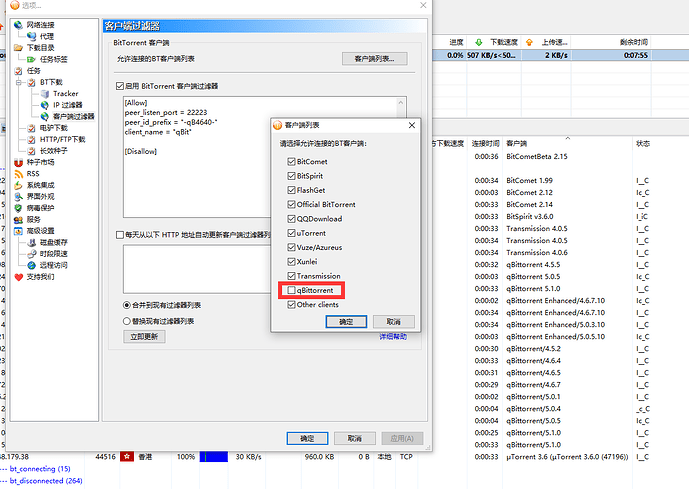

已经是了,现在allow加白后,会强制把"客户端列表"给例外掉
哦,不对,是现在的"客户端列表"功能彻底失效了

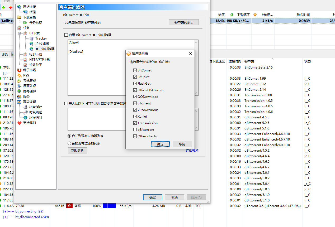

我想要的功能是仅允许指定的客户端名称连接,其它陌生的一律拉黑。。。现在都实现不了啦
那正好让他承担新的功能 当然目前还是把 客户端过滤器优化一下吧
那就只填写 allow 字段 disallow 不填写不就行了吗
至少目前测试版没用 实现不了白名单功能,2.14是正常的,只是不能自己编辑白名单列表
2.14那种样子就很满意
把客户端列表里的勾全去掉,就会只允许连接[Allow]里的白名单了
好的,我看一下
不启用过滤器,这个测试版单独使用客户端列表也没有作用,以前版本可以共存互不影响
其实可以再黑名单里面写兜底规则
也就是屏蔽所有客户端 这样一来只有在白名单里的客户端可以连接上
或许可以像防火墙一样加个默认响应规则?
[Allow]
# Whitelist
client_name = "BitComet"
[Disallow]
# Blacklist
client_name = "??????"
这确实是个问题 重复的字段太多了 ini 格式比较适合种类多数量少的配置信息
但是我们这个只有三个种类但数量却非常多 也许可以将ini格式与旧版书写方式相结合
当然在GUI中显示和编辑的的时候应是每行一个 就像IP过滤器和trackerlist那样
@wxhere15
[Allow]
# Whitelist
peer_id_prefix = "-BC01??-,-BC02??-"
client_name = "BitComet 1.??,BitComet 2.??"
[Disallow]
# Blacklist
peer_listen_port = "12345,15000"

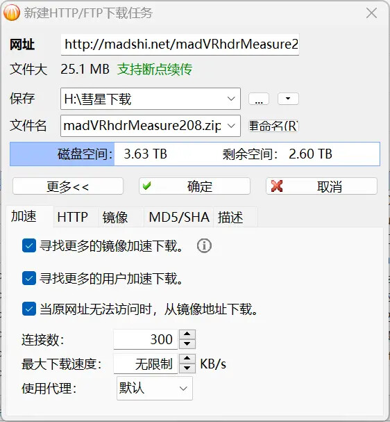

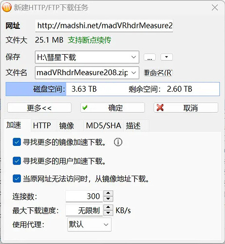

彗星我记得dpi缩放适配了100%、125%、150%、200%
但是在150%的时候,http下载框显示有异常

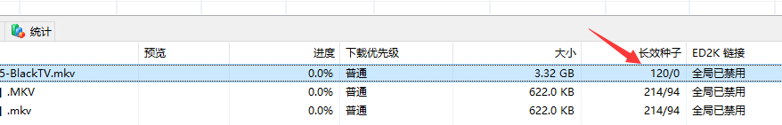

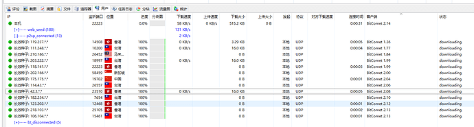

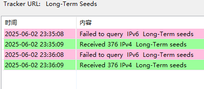

2.14的正式版本 在连接长效种子时,经常出现断联,在这个种子450d66e59d51b59ccfe7f5d0316584a966cd716e
下载时,用户那一栏,连接到的长效种子,时断时连,特别频繁,连接时间特别短,几秒左右
有复现,可能是bug,而且只有udp长效
可能是匹配到错误的种子了,然后校验失败就断开了,而且这个种子这里显示很奇怪,数量为0,但是返回了120个长效种子,可能是长效种子服务器上面的原因
正常情况是这样的
下一版改进
感谢反馈,后续版本已修复
测试了一下,有可能是在下载后面两个特别小的文件,但种子文件没有分块对齐,导致下回来无法通过hash校验,就在反复下载,直到第一个大文件的最后一个分块里的数据也下载回来,一起完成最后一个分块的hash校验
文件列表里的长效种子数量,"/“右边是查询到的长效种子数量,”/"左边是正在连接的长效种子加上webseed的数量

web种子不应该显示在长效种子里吧?
只要能和2.14及之前版本那样能实现客户端白名单就行 不在白名单的自动拉黑,怎么配置文件我都能接受,只要不是过于麻烦,至少beta1已经把这个功能实现搞废了。。等发布beta2看看修复没有
可以实现白名单 在黑名单里面写个兜底规则就行了 像这样就只允许BC客户端
