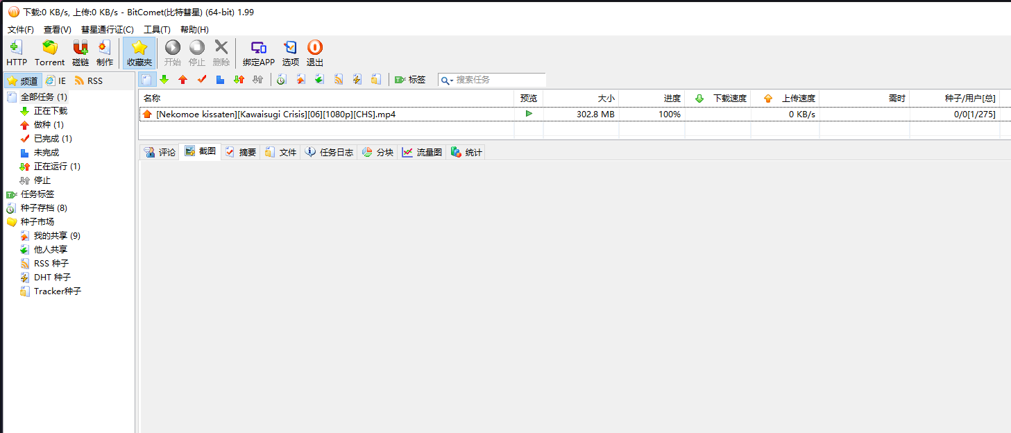

截图和评论显示问题

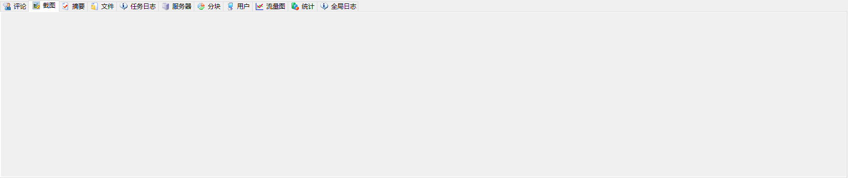

问:评论和截图无法显示该怎么办?
答:评论和截图无法显示可能由多方面的原因造成,要具体情况具体分析
这里分为 软件问题网络问题 两大类
软件问题部分
问:打开评论和截图显示以下内容
答:未安装WebView2 造成的
问:WebView2 是什么?为什么之前的版本不需要?
答:

问:我已经安装了WebView2\我无需安装,评论、截图显示为一片空白
也没有任何提示或报错
答:这可能是WebView2 控件没有及时创建造成的,应该算是1.99版本一个小bug 2.0预览版好像已经修复了
在1.99版本下可以通过重启BC的方式来解决

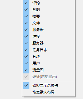

或者取消勾选 始终显示 右键评论或截图选项卡弹出此菜单
1.99正式版开始windows10下如果启用始终显示选项卡会无法显示截图
未选中BT任务的时候,点击了截图选项卡,灰屏无法加载出来,后续点击BT任务在点截图也没用,必须重启软件了

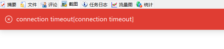

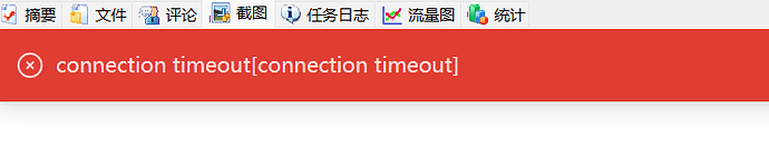

问:评论、截图区出现报错\白屏仍然存在
答:这应该是网络问题造成的
问:如何解决
答:先从dns问题开始排查

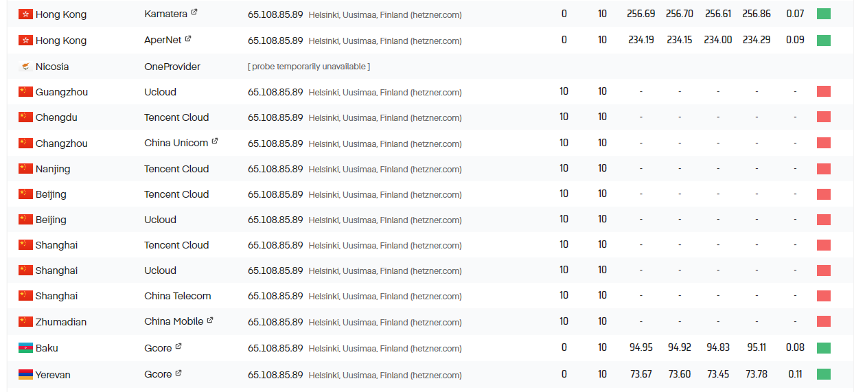

这就是本地查询得到的结果,下面使用在线工具进行查询
输入域名 并查询
查看结果
其他的几个域名也是同样的做法
比较两种查询得到的IP地址 如果一致则dns没有问题
如果不一致则说明存在问题 可以通过修改host文件来解决

问:通过刚才的操作后依然无法显示,该怎么办?
答:如果排除了DNS问题,那有可能是IP被阻断了,也可能是提供截图和评论的服务器本身存在问题
问:如果IP被阻断了该怎么做?
答:这种情况下就需要挂代理了
问:如何设置?
答:可以在彗星内设置代理服务器
勾选 使用代理显示网页将代理用于其他网络流量
这样显示截图和评论时会通过代理服务器来连接,以防止直接连接时被阻断
推荐使用socks5协议 这样可以 可以勾选 使用代理服务器进行 DNS 查询
勾选后 DNS查询也会通过代理服务器,防止直接查询时受到污染或劫持

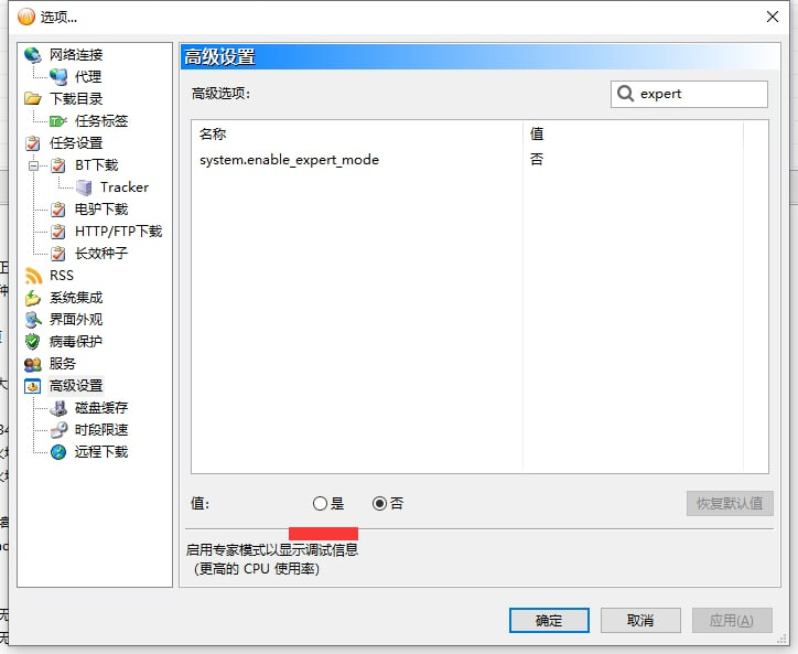

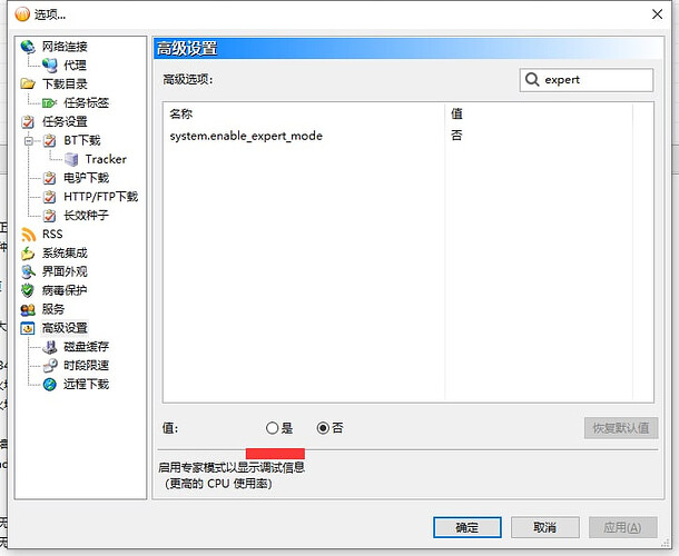

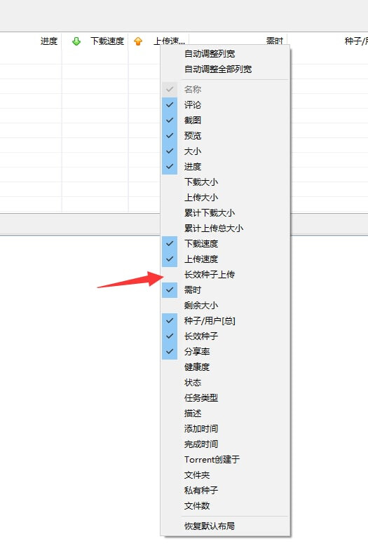

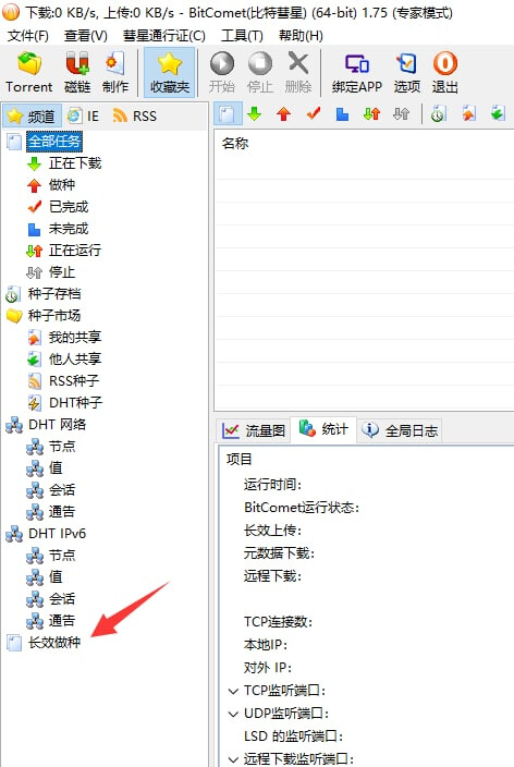

开启专家模式
高级设置中 启用专家模式,搜索system.enable_expert_mode,选中是,并且启用
问:开启专家模式有有什么用?
答:开启专家模式后可以显示更多信息,方便诊断
问:有哪些较为常用的调试信息?
答:
长效做种信息
此时任务栏上点击右键,即可打开”长效种子上传“标签
或者左侧点击长效做种,也可以看到完整的列表
用于观察哪个\(些)任务在进行长效上传
详细内存占用
可以查看内存占用的细节,用于内存占用过高时的诊断
UDP传输量
一般用于确定网络发生断流时哪一项发送了过多的UDP包

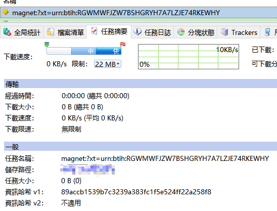

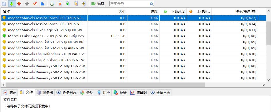

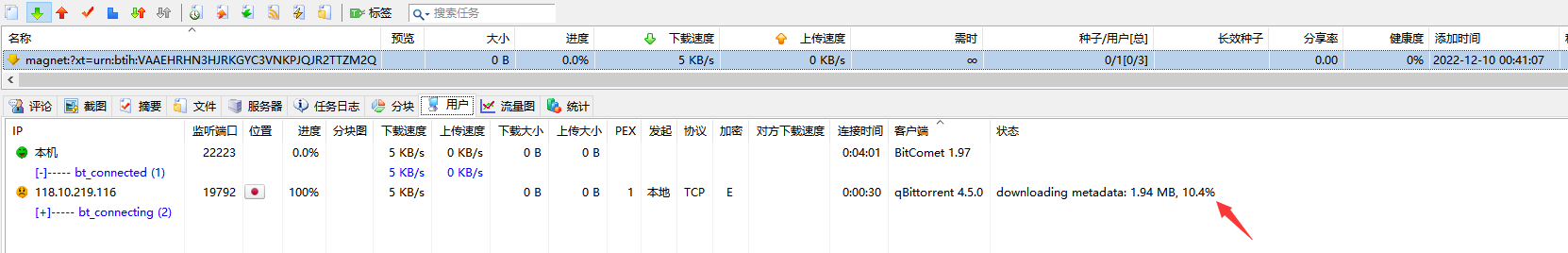

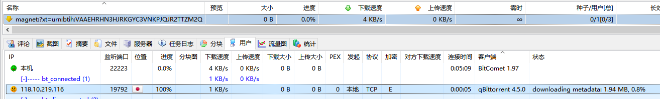

元数据获取问题
问:一直显示等待元数据文件下载中
答:点立即下载即可,获取元数据需要一些时间,获取后会开始下载。
问:部分任务获取到了,但是还有一些任务 等待元数据文件下载中
答:请尝试重启任务,即暂停任务后再开始,BC下载元数据时似乎不支持断点续传,即必须从一个用户那里完整的获取到元数据,不能从多个用户获得一部分后再拼接起来
重启任务可以加快重试,应该可以提高下载元数据的成功率

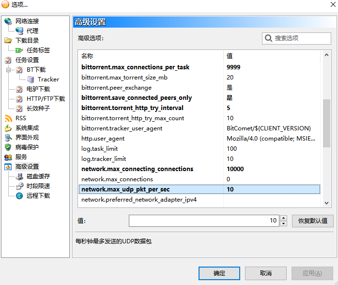

断网问题
问:使用彗星进行下载的时候网络会变得缓慢甚至会断网
答:如果出现网络断流可能是由于DHT发包量过多造成的
可能是运营商限制造成的,也可能是路由器\光猫性能瓶颈
问:如何设置?
答:在高级设置中找到 network.max_udp_pkt_per_sec 默认值为 1000
可以逐渐调小数值,或者直接设置为 10 ,设置为10的时候一般不会再出现断网问题
除此之外还需要调整 dht.udp_send_queue_threshold 此项目用于控制DHT UDP 发包队列 因为调小了发送速度,也需要调整队列长度,以防止DHT发包堆积从而占用大量内存
默认值为30000 在 UDP 发起为10 的情况下 可以设置为 300 或更小

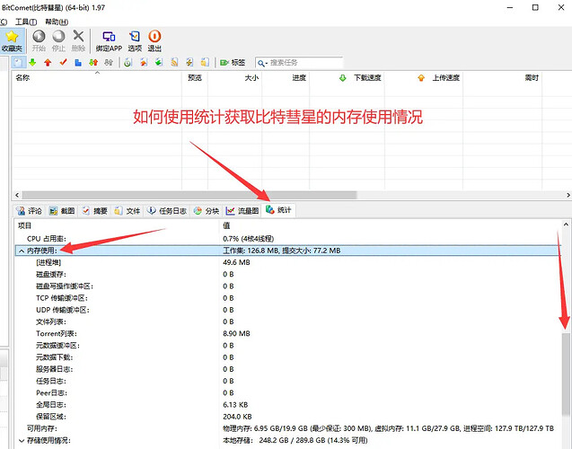

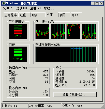

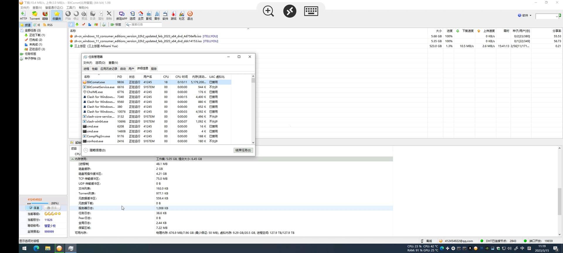

内存占用过高
问:比特彗星内存占用过高怎么办?

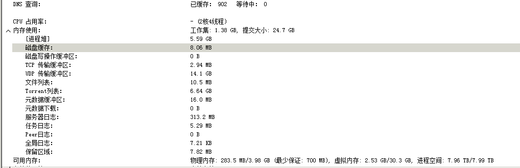

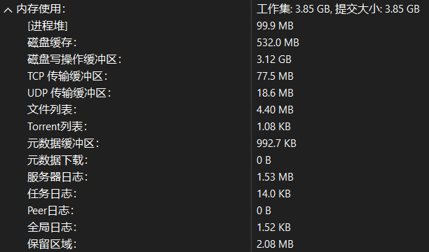

答:请打开专家模式 并查看统计中 展开 内存使用 选项 以查看是什么占用了内存
问:一般哪些项目容易占用较多的内存?
答:
torrent列表
如果启用了种子市场,并且加载的其中有大量的种子就会造成此项占用大。
解决办法:限制种子市场最大条数,右键弹出菜单以选择限制条目数。
如果不使用种子市场请直接禁用以避免不必要的内存占用
如果确实有使用种子市场的的需要,且内存确实不足的话请按照此链接中的建议 调整系统虚拟内存
UDP传输缓冲区
UDP缓冲区占用过大可能是由于限制了总UDP发包量后没有修改DHT发送队列造成的
磁盘写操作缓冲区
磁盘写操作缓冲区占用过大,说明硬盘的写入速度跟不上下载的速度,
有可能是硬盘读写性能差,导致数据无法及时写入磁盘,内存用尽后会自动限速
也可以手动进行下载速度限制,使硬盘可以及时写入数据。
也可以先下载到固态硬盘,然后在移动到机械硬盘存储,或者更换性能更好的垂直式机械硬盘。
比如一些移动硬盘,写入速度也很差,数据来不及写入到硬盘中,会先下载到内存,然后后续在进行写入硬盘,这是一个优化防止电脑网速过快下载引起下载掉速的特色。
比特彗星设置SSD固态硬盘下载,完成后自动移动到机械磁盘
D盘是固态,E盘是机械的设置方法如图

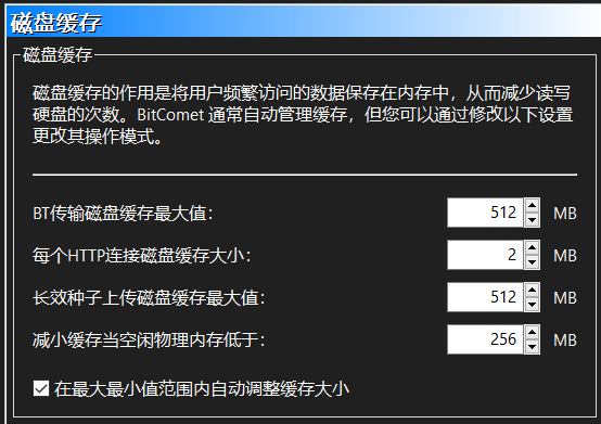

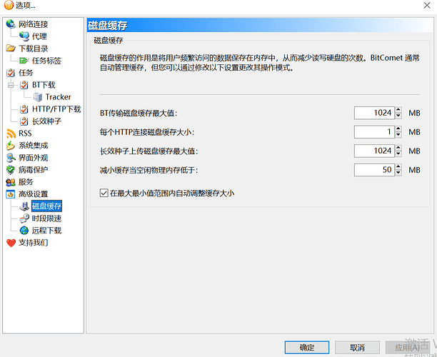

磁盘缓存
使用内存做缓存加快硬盘读写速度
对机械硬盘来说十分重要
一般来说在内存足够的情况下缓存越大越好
图中的展示的为官方默认参数
官方版的磁盘缓存设置相当保守
如果使用的是调整过参数的版本 磁盘缓存大小会有所区别
缓存设置过小也会影响下载和上传
BT传输缓存和长效种子上传缓存最小不应小于 1024
如果觉得内存占用多可以手动进行调整
设置建议
HTTP连接缓存:不调整
假设总物理内存为8GB即 8192 MB (实际要略小一些)
希望为系统和其他程序保留3GB内存即3072MB
减小缓存填写3072
空闲内存小于此数值时会减小缓存
BT缓存和长效缓存之和 为 8192-3072=5120 MB
可以各分配一半即 2560
也可以为BT多分配一些
勾选 自动调整
