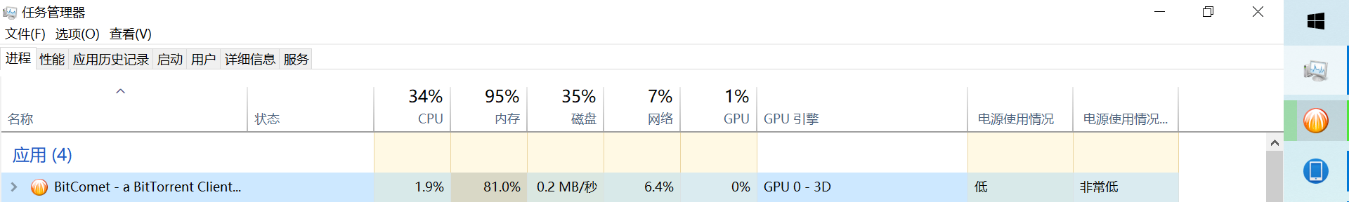

比特彗星占用电脑内存过高怎么解决?不使用电脑内存为百分之五十几,用比特彗星之后变成百分之九十七,还会出现闪退,有什么办法吗?

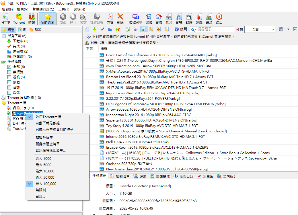

1,torrent列表,大部分人都是这个引起内存占用过多,因为用了种子市场,导入了1.6亿种子,所以导致内存占用过大。
解决办法,限制种子市场最大条数10W,并且退出比特彗星后,删除程序安装目录下的db数据库文件。

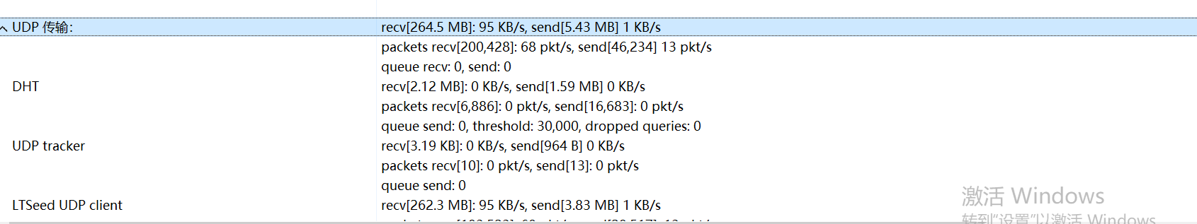

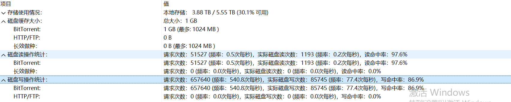

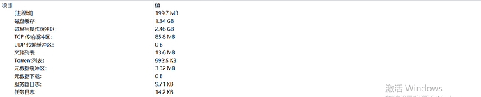

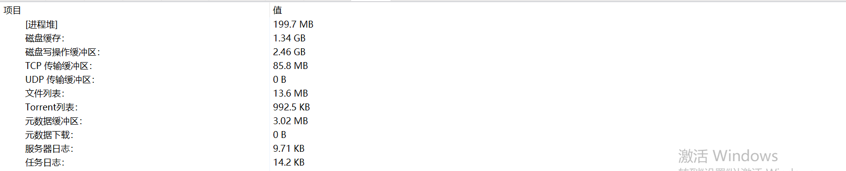

如图,使用的是2.00,64位版本,在系统界面—选项里没有种子市场选项,所以也没对种子市场进行设置,没有设置过虚拟内存,磁盘质量应该可以,因为之前一段时间就是用这个硬盘,没出什么问题,是不是因为没有设置虚拟内存?
磁盘写缓冲区过多,是因为你的硬盘性能原因,导致数据来不及写入硬盘中,可以设置下下载限速,或者下载到固态硬盘

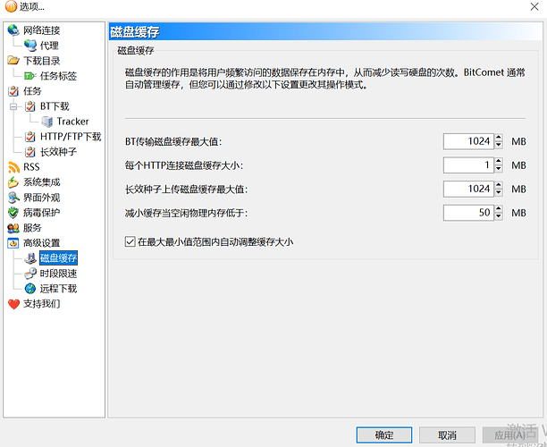

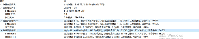

同时从你的截图可以看到,你的电脑内存较低,猜测你可能只有8G,并且磁盘写命中率只有86%,可以尝试提高磁盘缓存大小,例如8G内存可以设置为4800MB磁盘缓存,来提升命中率,建议命中率在99%及以上,以便优化磁盘性能
