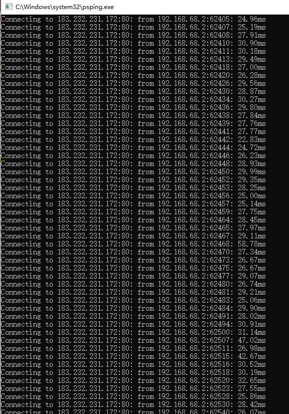

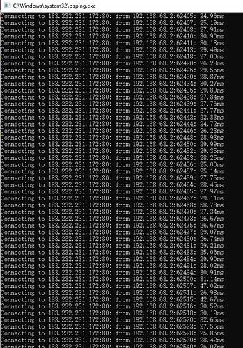

如果被运营商限制,建议禁用DHT或者调下该值,可以用该命令观察是否触发限制
psping -t www.baidu.com:80
去掉勾即可禁用DHT

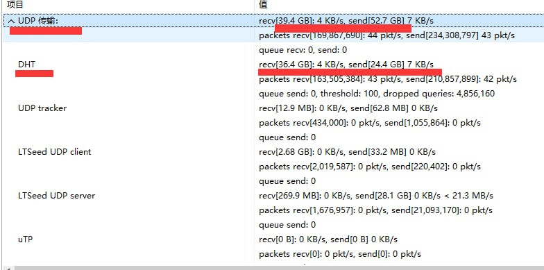

主要是DHT,你确认下就知道了,统计分类里面可以看到详情

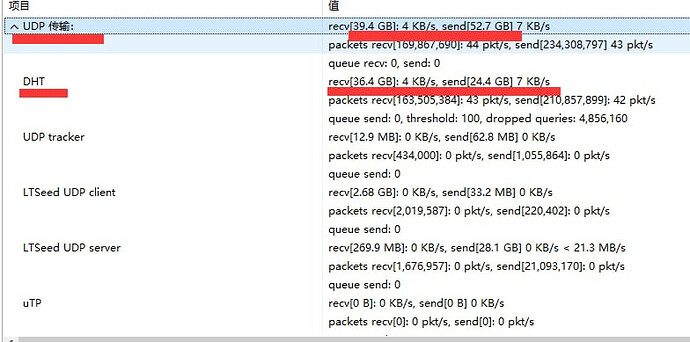

DHT可以跑掉几十个G流量,发送2亿个包了,你先把dht禁用掉在确认下吧,你可以展开udp传输看一下

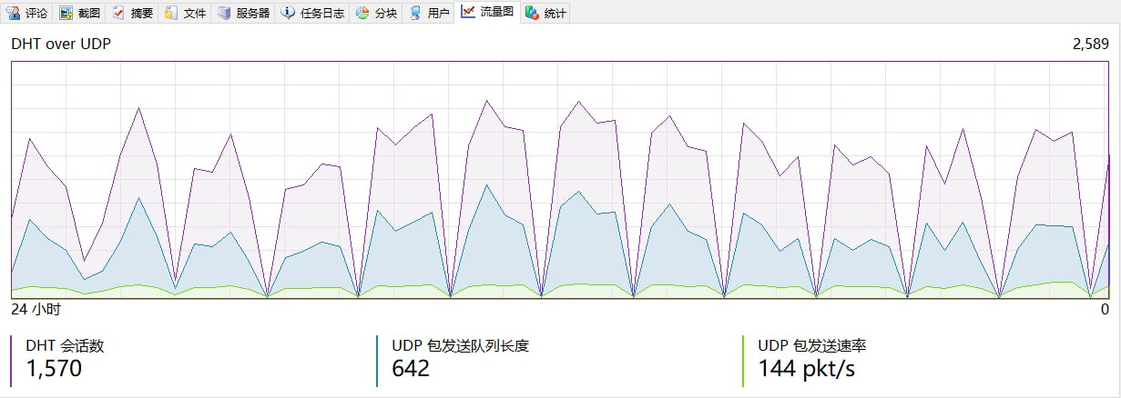

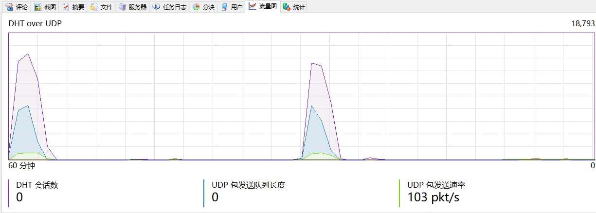

打开比特彗星时因DHT产生UDP连接数过大增长,可能导致移动宽带网络质量下降的一个选项,降低每秒UDP发起数量

DHT后来版本都有优化过了,每30分钟最多查询一次

如何用该命令观察是否触发限制?
