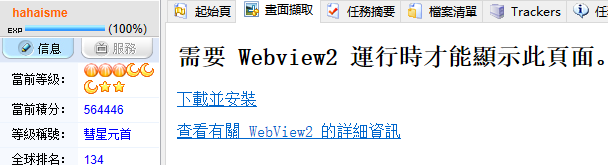

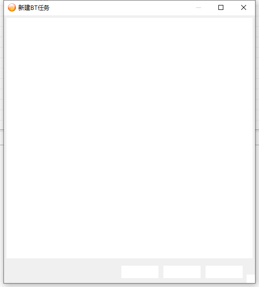

Webview2 已安装完成,但依然有上面的提示……卸载重装WebView2后问题依旧!是我哪儿做错了吗……? :crazy_face: :cold_sweat:
补充:页面URL指向:res://C:\Program Files\BitComet\BitComet_x64.exe/html_webview2.htm

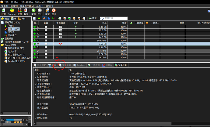

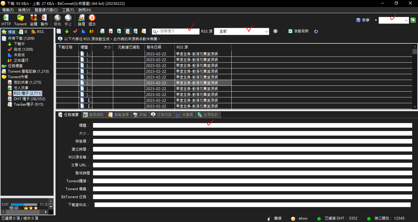

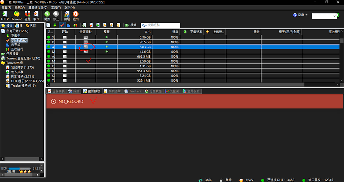

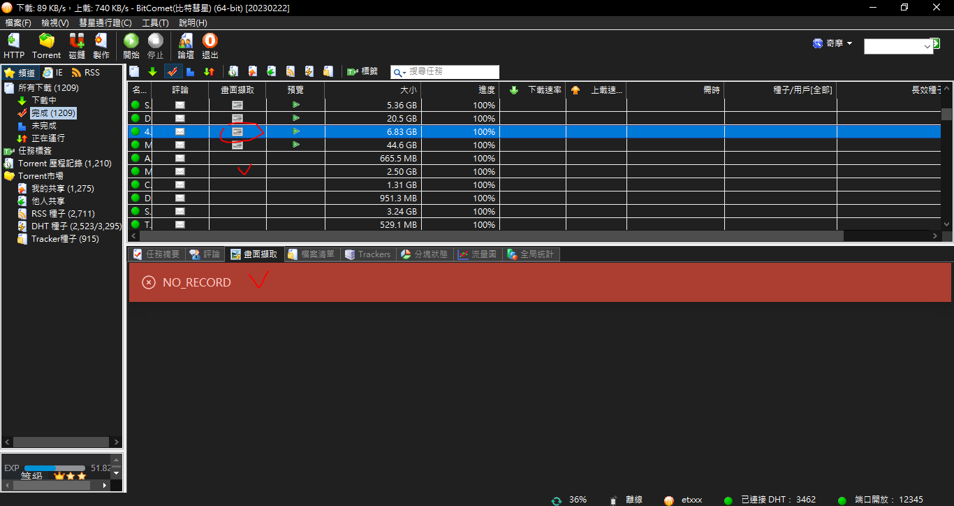

有點亮, 可否改成黑底…
截圖報錯…
沒截圖不要顯示 icon 即可, 但保留 tab 畫面擷取 菜單, 以及顯示沒紀錄訊息 ok
ok
ng

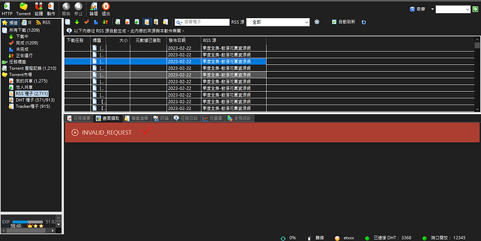

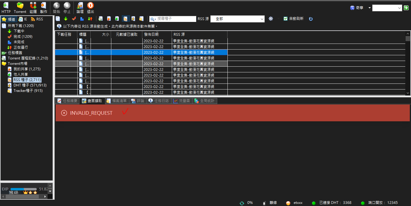

VideoSnapshot.exe 好像不会工作,以前版本下载完成任务会自动后台进程捕捉图片,现在没反应了,就显示个NO_RECORD或者INVALID_REQUEST

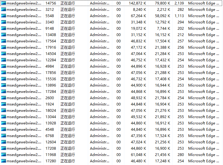

启用比特彗星后,啥都没干就后台常驻几十个WebView2系统框架的msedgewebview2.exe进程,,,感觉不太科学,是不是左下角登陆界面引起的
虽然这年头内存不值钱了,但是在1G VPS服务器上进行工作可能会变的困难。可以提供个高级选项不使用WebView2?我认为应该在点击截图或者评论的时候他才出现,并且切换到其他选项卡时,应该自动关闭进程

请问是正常安装后使用,还是用了ZIP免安装版?可以检查一下bitcomet.exe所在目录是否能找到WebView2Loader.dll

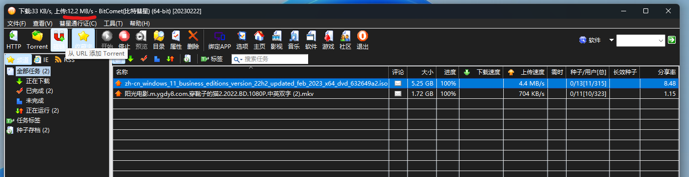

这种情况 怎么回事 ,速度显示不一样 但任务管理器显示的与标题栏接近
这传输数据哪来的?
可以在右下角统计页面看一下全局上传速度明细列表
反吸血处于自动的时候

反吸血处于严格的时候
