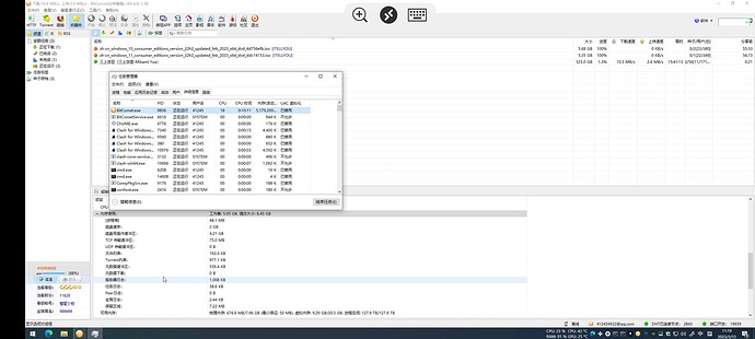

1.98 内存占用过大问题。
如图示运行十分钟左右会占用到 5 GB 的运行内存。直到结束自身和其他进程。
其中 磁盘写操作缓冲区 一直增大。下载磁盘持续满写入。
有什么设置可以缓解这个问题?

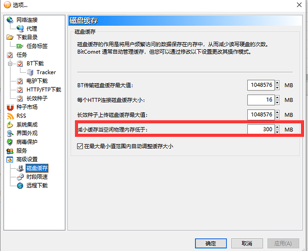

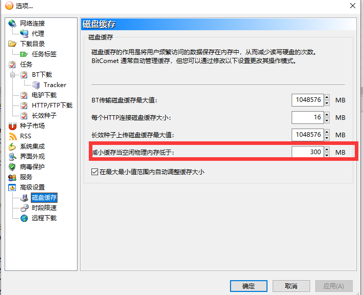

如何设置 等待缓冲区不足时可以触发自动下载限速 ?
在这里设置,默认值50MB
已将其设置了 1024 MB.
其余三项设置设定和图一样的数值。
