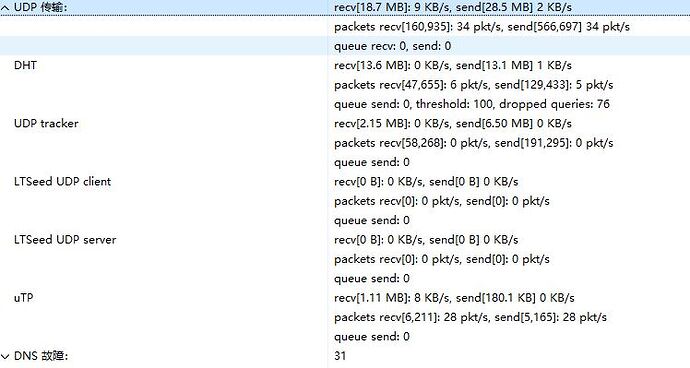

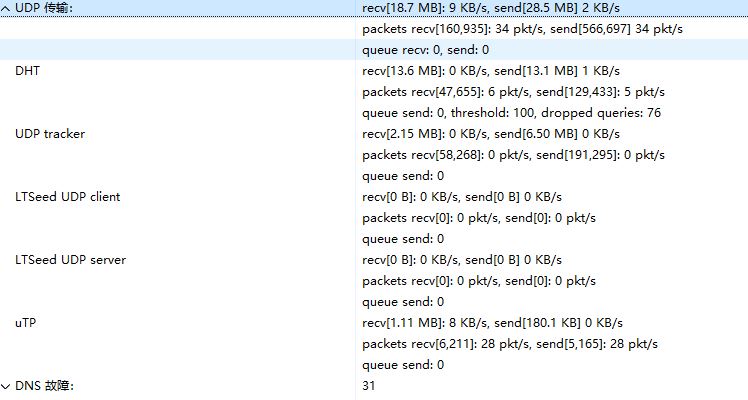

使用版本1.95,什么任务都没开,居然出现下载和上传速度,导致软件直接卡爆,电脑也有点卡死,以前好像是1.8X的版本出现过,更新后没了,现在这问题又出现了。具体见截图
展开全局统计的上传下载速度,是什么占用,可能是tracker
可以查看一下 TCP发起数和全局上传下载速度
若TCP发起数过多 需要再高级设置中修改 network.max_connecting_connections 的值

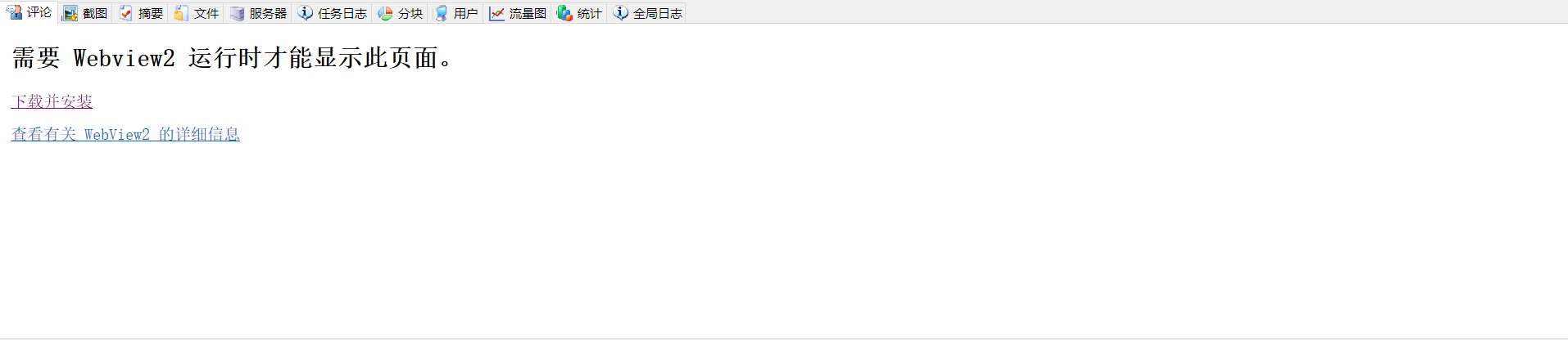

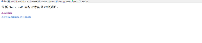

win10 webview2安装过 为什么还是这样
使用的是什么版本的彗星?
安装完 webview2 后 是否重启过电脑?
同时确保在高级设置中没有禁用 webview
2.01 其实2.00也不行
重启过多次
禁用会提示 Webview2 运行时在高级选项中被禁用
你这系统都报废了,建议重装下系统,不然这电脑游戏啥都玩不了
可以参考下 卡拉彼丘 官方提供的 WebView2 修复工具
出处:https://klbq.qq.com/web202305/news-detail.html?newsid=18310787
