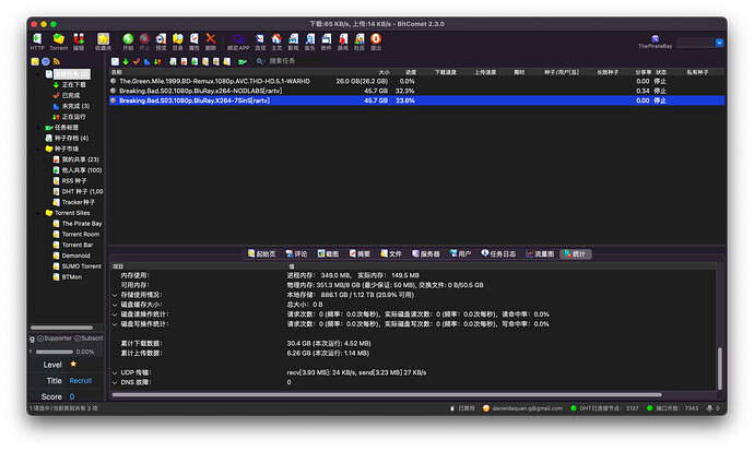

比特彗星版本2.03, 用的是 Mac。刚刚在下共 50g 左右的东西,然后快下玩的时候跳出提示“系统的应用程序内存不足”,我才发现磁盘空间就要爆满,比特彗星的内存占用也显示了五十多 gb。我现在只能勉强打开浏览器。下东西之前磁盘剩余空间刚好 五十多 gb。求助!
可以先按照索引中内存占用过高的问题进行修改
是下载到移动硬盘中还是下载到内置硬盘中?
没问题了,电脑重启以后磁盘空间多余的部分就被清楚了,可能是因为移动硬盘写入速度太慢了。那个移动硬盘是机械的。
