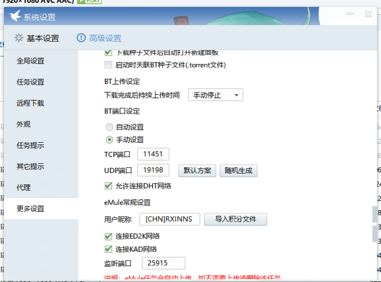

貌似对了一半 但是迅雷端口可以改成14514吗
反吸血处于自动会自动检测屏蔽吸血客户端,不用担心
做种状态下基于上传量判定的反吸血还有效果吗?
做种状态基于上传量识别反吸血会自动处于关闭状态,此时反吸血仅有客户端选择,端口过滤起效
自用的迅雷7绿色版,不吸血。根据测试,会显示为XL0012,但是端口可以自定义。
