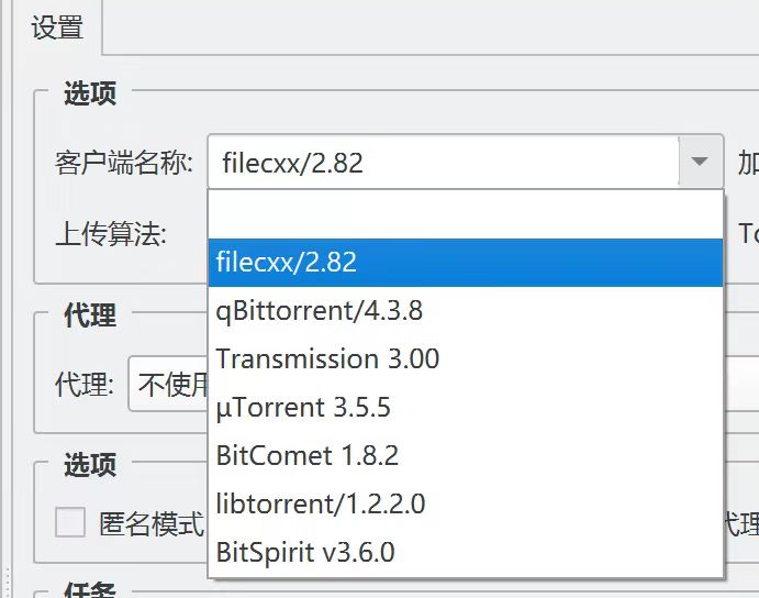

文件蜈蚣中的客户端ID设置:
常见被用于伪装的正常客户端名:
  • libtorrent
  • Transmission
