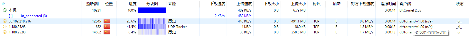

新出了一个Taipei Torrent,直接不汇报进度,peer id还是随机的,感觉还是那批人,真的恶心。
請問要如何看到 客户端DT0001,与GT0003?
鼠标悬浮在客户端名称上1秒左右
我這裡沒有所謂的 “客戶端名稱” 只有 “客戶端類型”, 照著操作看到的是一些亂碼. 有的是一堆問號
是最前面那個嗎?
另外有一個叫 “用戶ID”, 似乎經過編碼, 一堆很長的;英文和數字
像是 2d4243303231302d81be5f5fe43554b586ab1e0e
直接拒绝其他类别客户端连接吧
图里的 BC0207 就是,不过这个是正常的客户端,不需要拦截,DT0001、GT0003 之类的才需要。客户端 ID 一般是6位字符。
我覺得BC0207可能是指他用的APP及版本, BitComet 2.07, 而不是他的ID耶. 那後面那堆像亂碼的, 又是 什麼呢? 像下面這張也一樣, 他用的是 BitComet 2.10, 所以就出現 BC0210 喔.
那請問要在哪裡看到自己的ID呢? 我覺得後面那一串比較有可能, 不過是不是因為我用繁體, 才會出現那些奇怪的符號? 還是簡體版也一樣?
后面的是二进制数据,存储用户临时id,用于识别用户身份唯一性,完整的字符串可以展开用户id选项卡查看
完整的字符串可以展开用户id选项卡查看

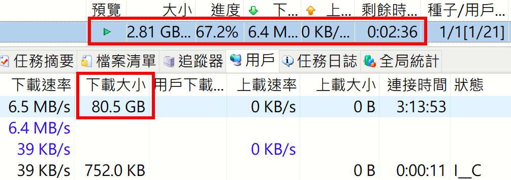

我的情況和您不一樣. 我貼出一個0%的種子連結, 希望有朋友讓我下載. 於是就過來很多好朋友. 數目最多的是 web seed. 結果一個2.81GB 的檔案, 他們共傳了80.5BG給我, 但裡面太多 error data, 所以即使接收了80.5G, 仍然在原地踏步

當有人上傳檔案給你時, 進度就會自動累計. 從 0~100%
