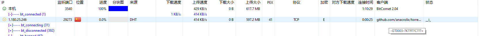

大概是前天发现有3个ip地址的用户,使用的客户端都是:GitHub - anacrolix/torrent: Full-featured BitTorrent client package and utilities (devel) (anacrolix/torrent unknown) (n/a)
直到今天都只下载一个资源(当然他们仨下载的是不同的资源),下载进度不动,但是一直吸我上传,这是啥情况有大佬知道吗?

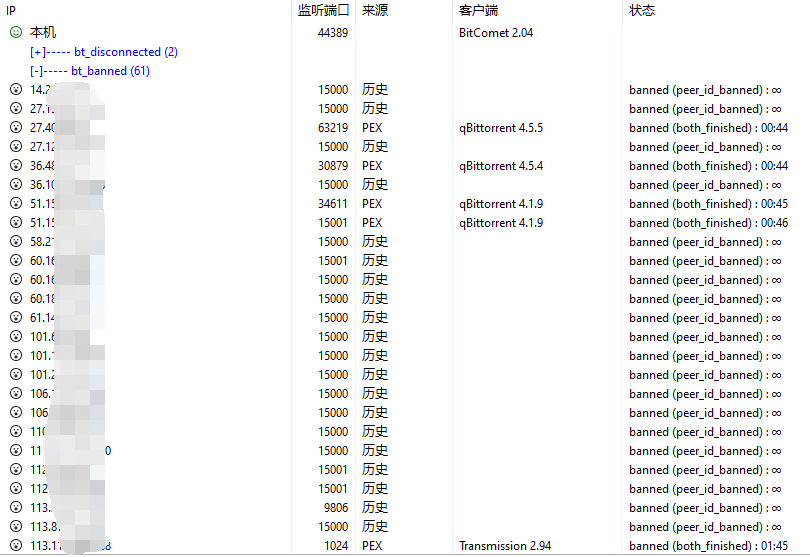

话说“删除用户”是不是就相当于永久拒绝连接了,想ban了
关于反吸血可以看看这篇教程
常见问题中的 屏蔽吸血客户端和设置自动反吸血的方法
稀奇古怪的客户终端直接屏蔽掉就行了

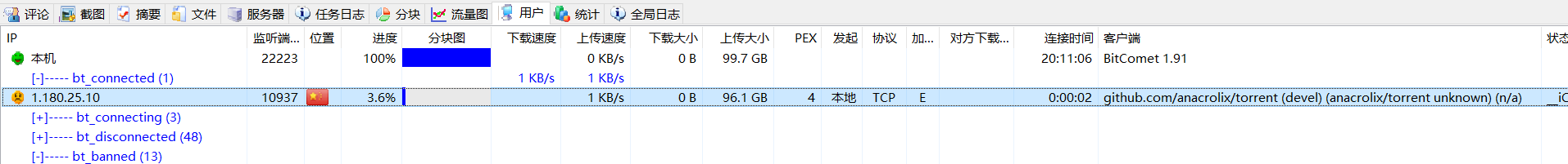

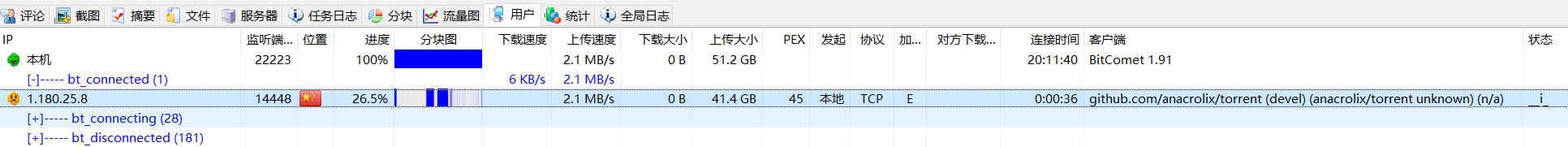

啊……一模一样,一个链接疯狂跑上传,进度还不变,客户端也是一样的
一个不到5g的资源,他一个人从我这下了接近300g……

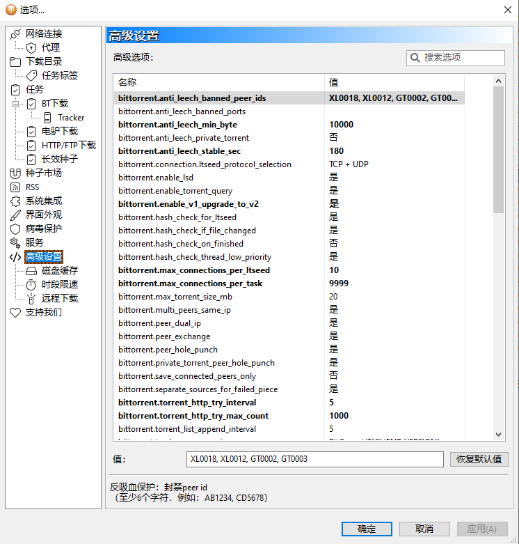

你这跟没ban也没区别,那里填的是peer id值不是客户端名字

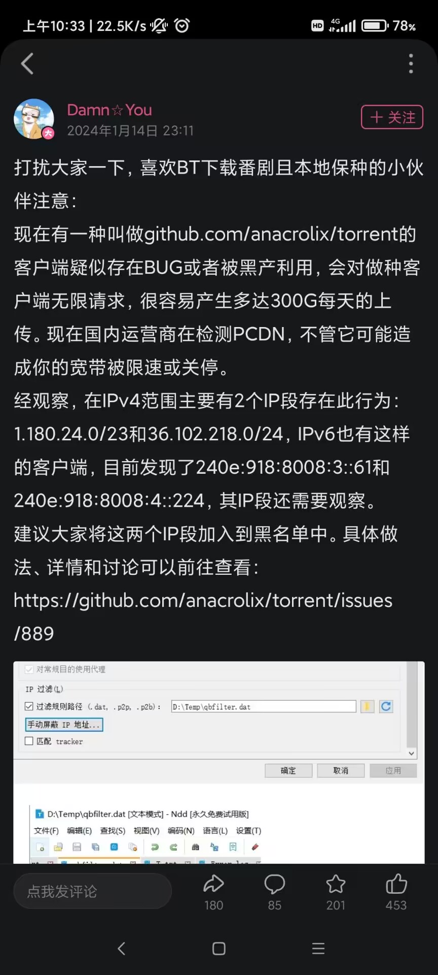

最近网上疯传的吸血ip是这个客户端的BUG,虚空下载,作者已经发新版本了,原因是磁盘用尽后,客户端代码一直在下载

对方客户端作者都说了,是客户端的bug,新版本已修复,并且修改了新版本的客户端id,所以直接ban掉之前有问题的客户端id就行了
