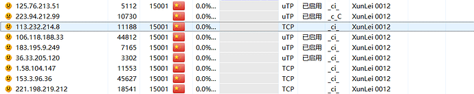

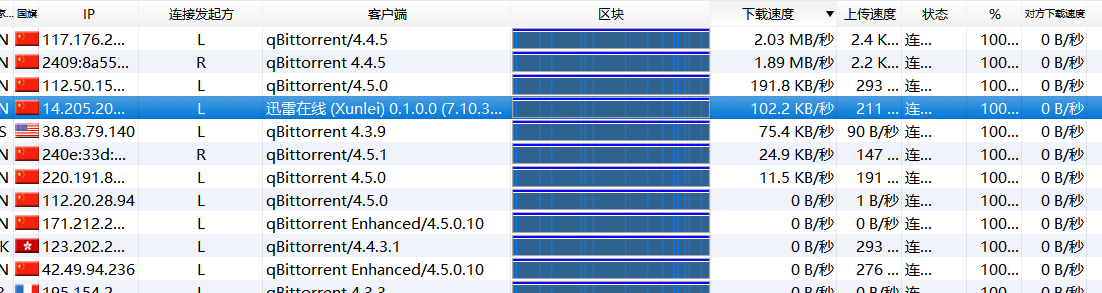

你这个是啥客户端?
第一个图vuze,第二个图文件蜈蚣filecxx
