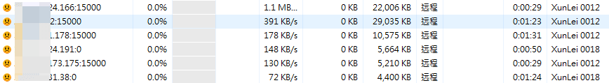

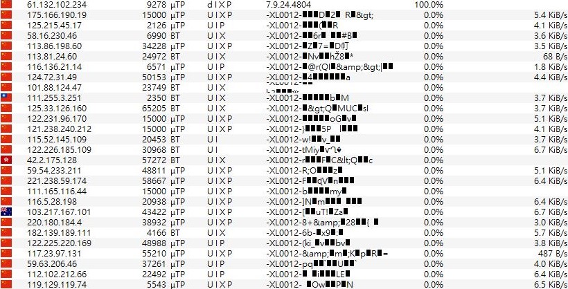

迅雷之所以叫吸血雷,是因为迅雷在享受其他用户提供给你的下载速度时,却只把你上传的数据提供给其他使用迅雷的用户,而不是其他客户端的用户 。
通俗的说就是: 迅雷客户端之间是一个圈子,会把圈子之外其他客户端用户提供的上传速度的吸进自己的圈子,导致迅雷客户端的圈子越来越壮大,而其他客户端共同组成的圈子却越来越弱小 ,对于其他客户端来说,迅雷只进不出,俗称吸血雷。
吸血雷的出现及众多使用者,导致国内很多资源只有 迅雷 才有速度,其他 BT 软件速度不如迅雷,这又会导致更多的使用者认为迅雷更快更好用,劣币驱逐良币, 最终形成循环恶性循环 。导致 整体性的国内 BT 速度下降。
迅雷和其他 BT 软件一样, 下载速度依然来自其他用户上传速度 ,至于离线服务器的加速(高速下载通道=解除限速+离线服务器加速)只占一小部分,相比利润而言,离线服务器的成本很小, 迅雷靠着 假·会员加速 赚的盆满钵满,而其他 BT 软件绝大部分都是免费的。
为此,目前主流的 BT 软件都多少支持了 反吸血功能 (断开只下载不上传的用户),一定程度上可以抑制迅雷吸血行为(当然也可以直接一刀切屏蔽迅雷。期待比特彗星新版出来,然后封禁 15000,0 这两个端口)。不是不报,时候未到,现在迅雷用户大量流失,纵使有多方面原因,但和它流氓的行径也脱不了干系~
