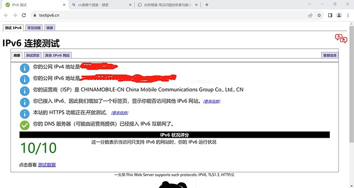

我的比特彗星端口堵塞,但是通过了test-ipv6测试,确认了有公网IP,而且路由器也开启了端口映射,比特彗星的设置页面也是。我不知道问题出在哪,有人能帮我找出问题吗?谢谢 :slightly_smiling_face:

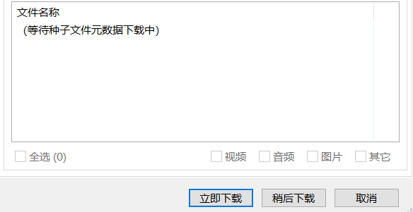

问:任务是一个黄色的向下的箭头
显示 “等待种子元数据下载中”
答:这是元数据下载 问题 在之前的教程中有讲解过

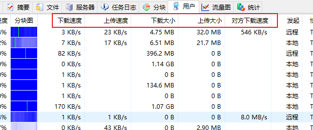

问:用户数量 确实变多了 有的任务开始有下载速度了!
这里面的 下载速度、上传速度、下载大小、上传大小都是什么意思?
答:
  • 下载速度: 从这个用户身上获取下载的速度
  • 上传速度: 给这个用户的上传速度
  • 下载大小: 从这个用户下载的数据量
  • 上传大小: 给这个用户上传的数据量
  • 对方下载速度: 对方下载这个任务时的总速度
每一行是一个用户
你的下载是别人的上传,你的上传也是别人的下载
如第一行,你从第一个用户那里获得了3KB/s的下载速度
同时你为他上传23KB/s 相当于为他提供32KB/s的下载速度
对方下载的总速度速度是 546KB/s 其中也包含着你提供的32KB/s
因为连接了多个用户所以,对方速度是对方从他连接到的每个用户身上获取的下载速度的和

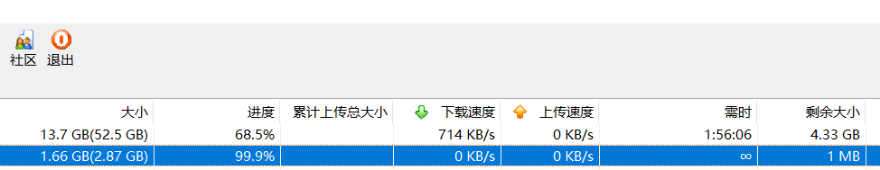

问:为什么有的任务下载进度卡在了99.9% 就是无法完成?
答:可以尝试重新启动任务 看看有没有效果?
问:有些任务好了
但是还有些任务还是这样

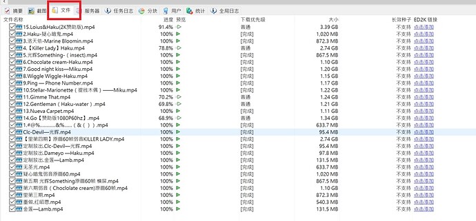

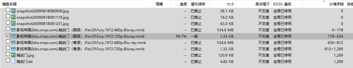

答:选中要查看的任务 再点开 文件选项卡
查看 任务中包含的文件 及其下载进度
问:我这里有很多文件 其中大部分文件都下载完了
只有一些小文件没有下载完
答:对 一些小文件 例如广告或者说明文件
很少有人会去下载 自然也就没什么人上传
可以在文件列表中 取消勾选 即不下载这些文件
这样排除这些文件后进度就能到达100%了
当然这里是字幕文件 可以到其他的字幕站去下载字幕

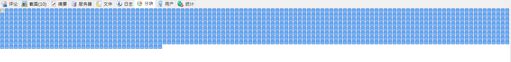

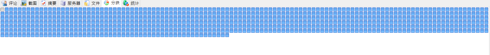

问:还有些任务只有一个视频文件 但也卡在了99.9%

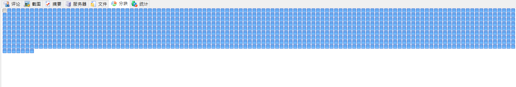

答:可以看一下 分块图
问:
答:有一个分块没有下载完成 好在不是头部分块
不过这个不影响播放 点击预览按钮就能播放了
可能是在制作资源的时候 没有对齐分块造成的

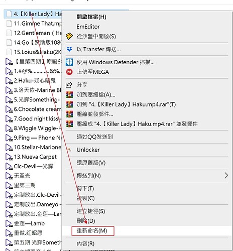

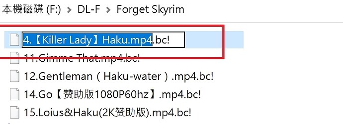

问:但是我想直接通过点文件来播放播放
答:

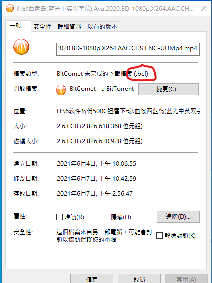

把下载 .bc! 的后缀名去掉即可
建议复制一份修改后缀名 这样不会影响彗星继续上传

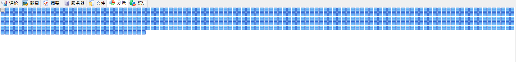

问:刚才说 还好 好在不是头部分块 是什么意思?
答:如果是头部分块没有下载 即使其他分块都下载完成 仍有可能会无法播放
像这样
问:为什么呢?
答:因为这部分的分块可能包含了视频信息
即告诉播放器这是一个什么样的视频文件
如果没有些信息播放器就可能不能不能播放
