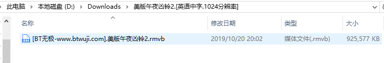

有些种子比特无法下载下来,然后我通过其他软件下载完成后放到比特的下载目录,并删除相对应的.bc!
但是通过比特验证完整性会显示99.99%
这个要如何解决啊…我想让比特显示在已完成里面并且能上传给其他用户

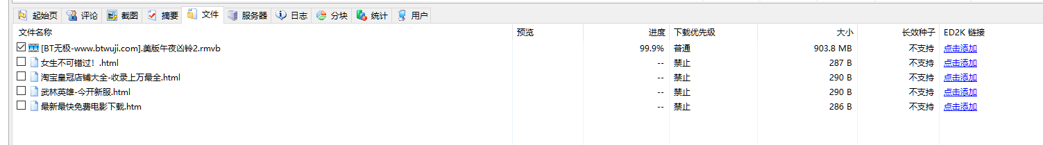

麻烦看看文件列表里是不是有个别小文件不完整
rmvb文件区块不完整,数据丢失了一部分,就99%
因为最后一个分块包含rmvb文件末尾和小文件的数据,缺少小文件会导致无法完成最后一个分块的数据校验,所以完成度99.99%是前面分块全部检查通过的结果。想要变为100%,要么把小文件复制过来一起检查一遍,要么允许小文件一起下载把最后的分块补充完整。
还是有点没懂…我其他任务也是只勾选了视频文件,小文件没勾选,视频文件下完后也能正常100%,为何我没勾选小文件他验证会包含小文件呢
如果任务是彗星下载完成的,那么即使小文件没有勾选,也会被下载回来保存在同目录下.piece_part.bc!隐藏文件中,用于完整性检查。用其他其它软件下载rmvb文件后复制过来,缺少了小文件的数据,自然就无法完成分块检查。

哦,原来是这样,现在知道了![]()
谢谢您的耐心解答
不客气,感谢关心与支持
