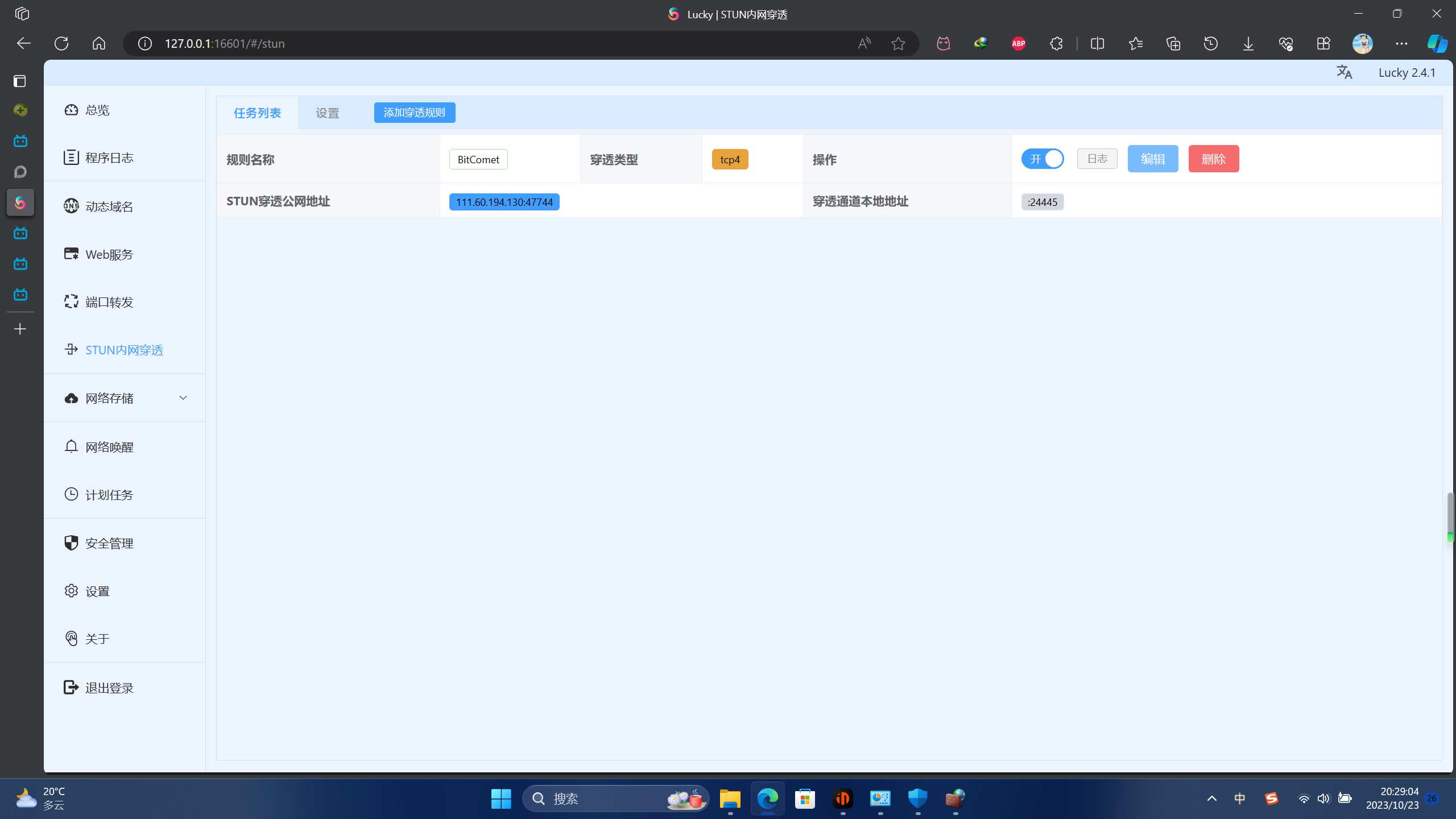

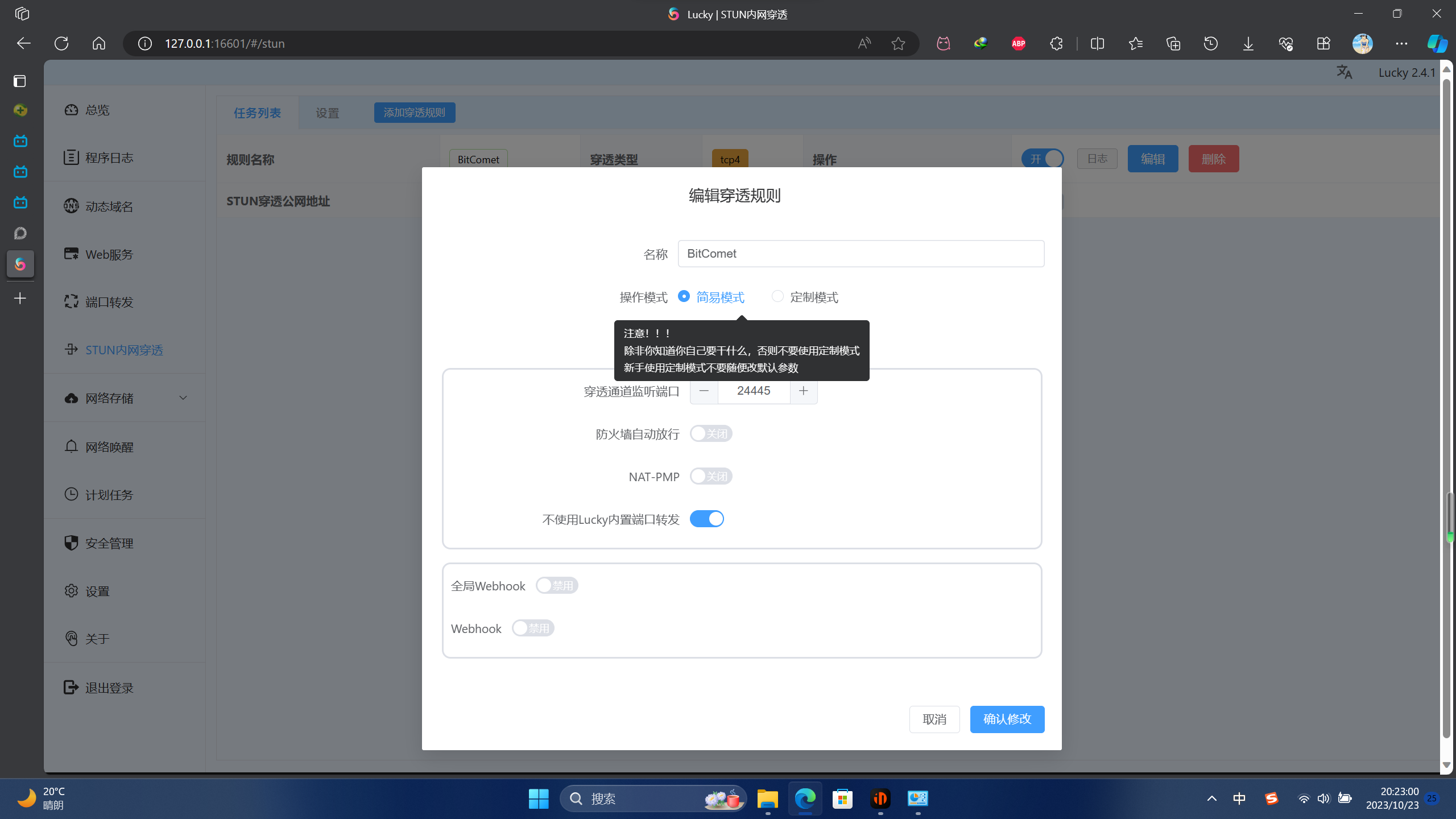

lucky的设置界面截图看一下?
穿透使用的是获取到的公网端口
不用看这个设置界面 看一下获取到的公网端口
公网端口是47744 彗星要监听这个端口
看一下行不行

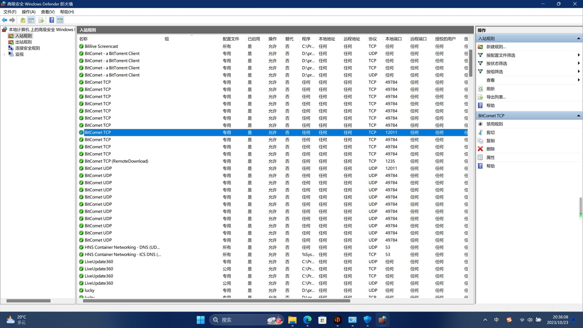

顺带说一下我的防火墙高级设置入站规则里面比特彗星相关的部分自己增加了不少条,就图片里面本地端口12011那个就是刚刚自己增加的
现在47744这个倒是直接绿灯了23333
之前应该是监听错端口了

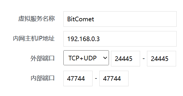

再看一下路由器上的端口转发规则
这个倒是写的没什么太大问题
其实协议改成仅tcp就行
