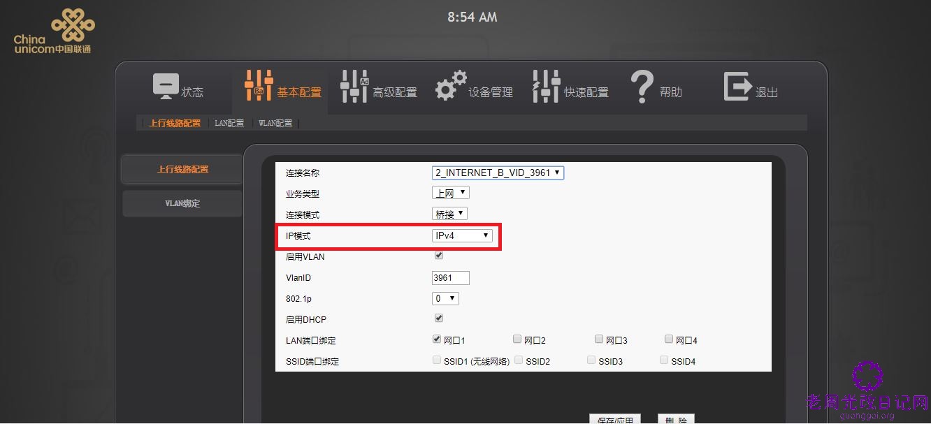

检查一下光猫中 上网 通道中是否启用了IPv6
建议将界面截图发出可能是IPv6前缀获取设置有问题
尝试将光猫改成桥接由路由器拨号
这样就无需手动修改端口 只需启用路由器和比特彗星中的的upnp设置即可

光猫里的上网方式是 ipv4/ipv6 设置的这个选项,但网络状态里ipv6显示为 “disconnected”
upnp也是打开的,光猫和路由器都是打开的,但我常用的手机端彗星里显示upnp端口映射失败(这个一直是失败的,没成功过)电脑端的彗星upnp有成功过,但电脑端也一样的没有ipv6并且时而绿灯时而黄灯
明天我试一下光猫改桥接并用路由器拨号

回报:
我把光猫改成桥接后,ipv4的问题都解决了,端口也不堵塞了
upnp依旧不管用,ipv6路由器显示已连接但实际上不通

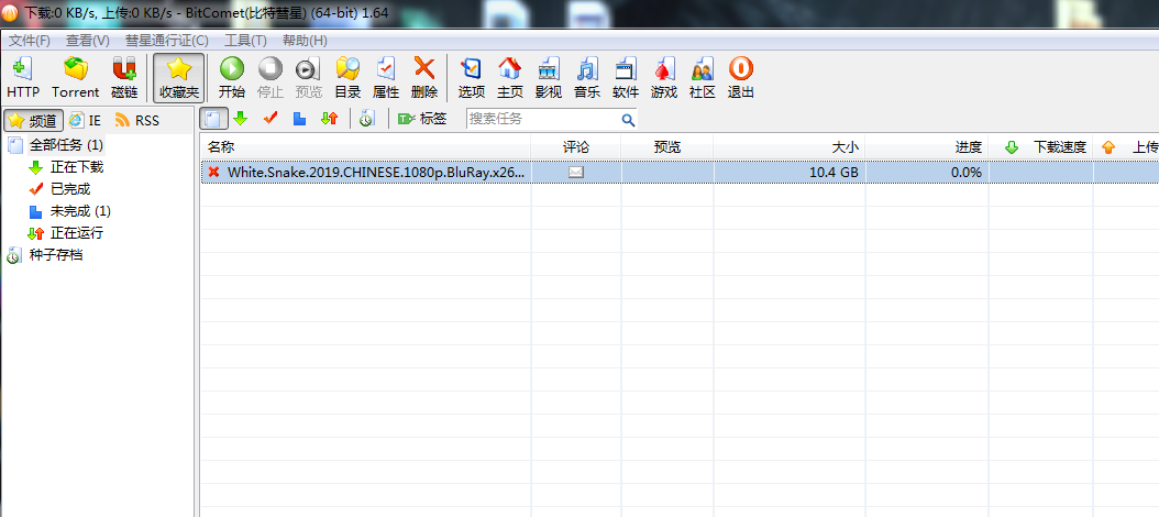

问:任务变成一个红叉 从新启动任务也是这样?
答:这说明任务出错了可以选中任务看一下任务日志或者摘要

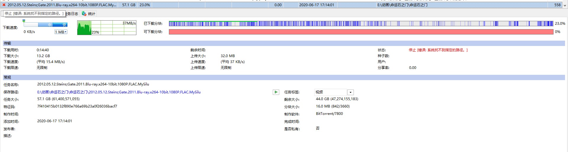

问:遇到这些报错要这么解决呢?
答:如果是
[拒绝访问]
可能是文件夹权限问题
可以尝试手动在当前下载目录中创建文件 看看是否有权限问题
或者直接更换下载目录
[系统找不到指定的路径]
这可能是文件路径过长导致的
可以尝试更换路径更短的位置再进行下载
也有可能是下载路径中包含空格
不过这个问题应该只在很旧的版本中才会发生(1.79之前的版本)
在1.99中似乎有一个小bug 右键任务移动文件时似乎也会出现这个问题
还有可能是硬盘发生问题比如掉盘了
整个分区直接在Windows里就识别不到了
如果不是硬件故障的话更换目录下载基本都可解决

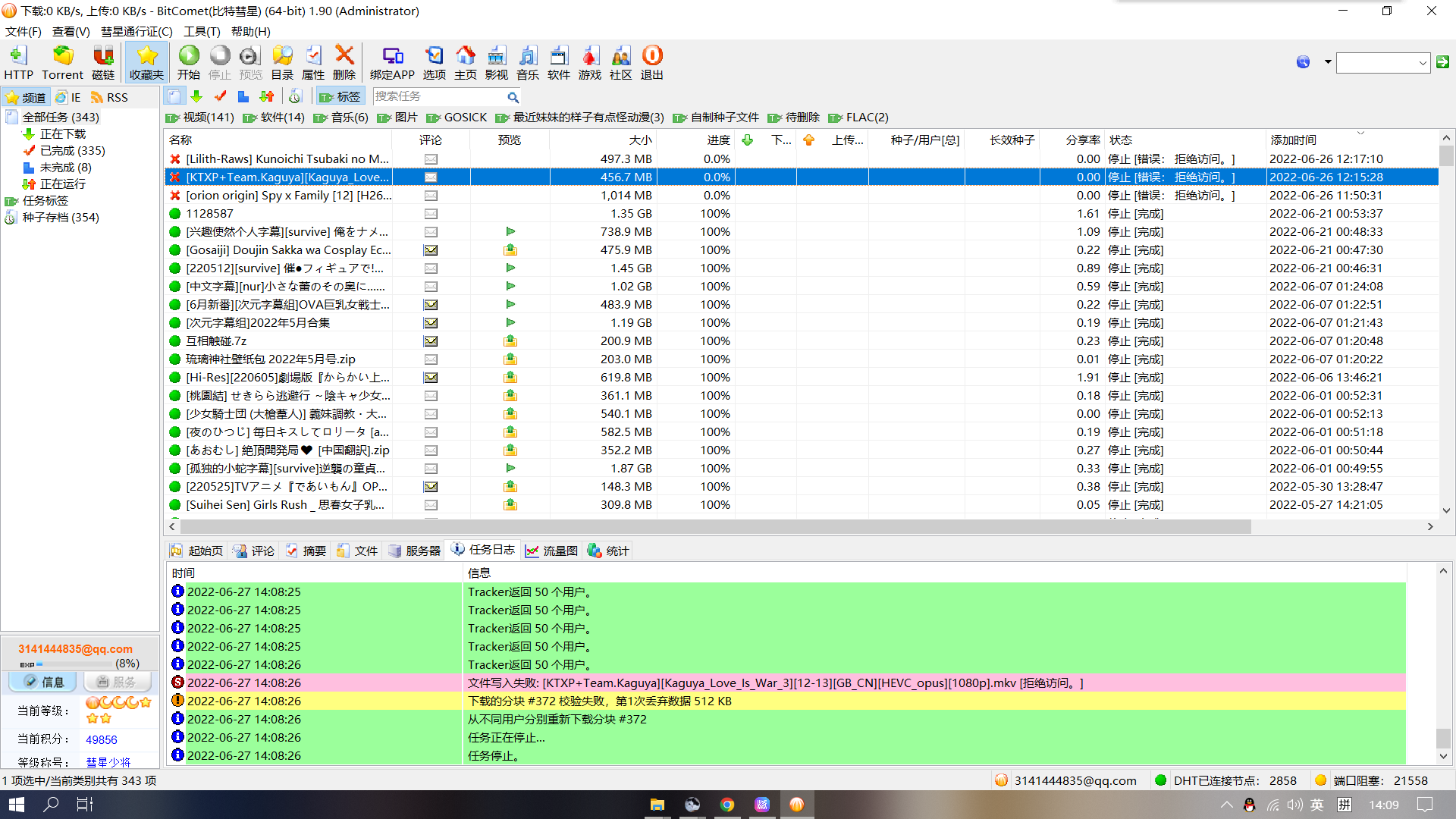

问:程序意外退出后(如停电) 下载列表清空了该怎么办?
答:这应该是 下载列表没有正常保存导致的
不过好在 彗星本身其实有配置保存机制
便携版配置文件保存在程序安装目录中
而安装版则在 C盘的用户文件夹 AppData 中即
%appdata%\BitComet
打开目录可以看到一些 名为Downloads.xml.[日期].bak 的文件
这些就是下载列表的备份文件日期部分表示其备份的时间
退出彗星删除现在的Downloads.xml文件
选择备份文件中日期最靠近现在的一个文件
将其后面的 ".[日期].bak"后缀删去
即变成Downloads.xml
现在再打开彗星就可以看到下载列表已经恢复了

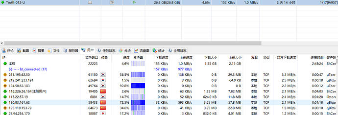

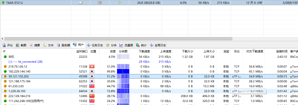

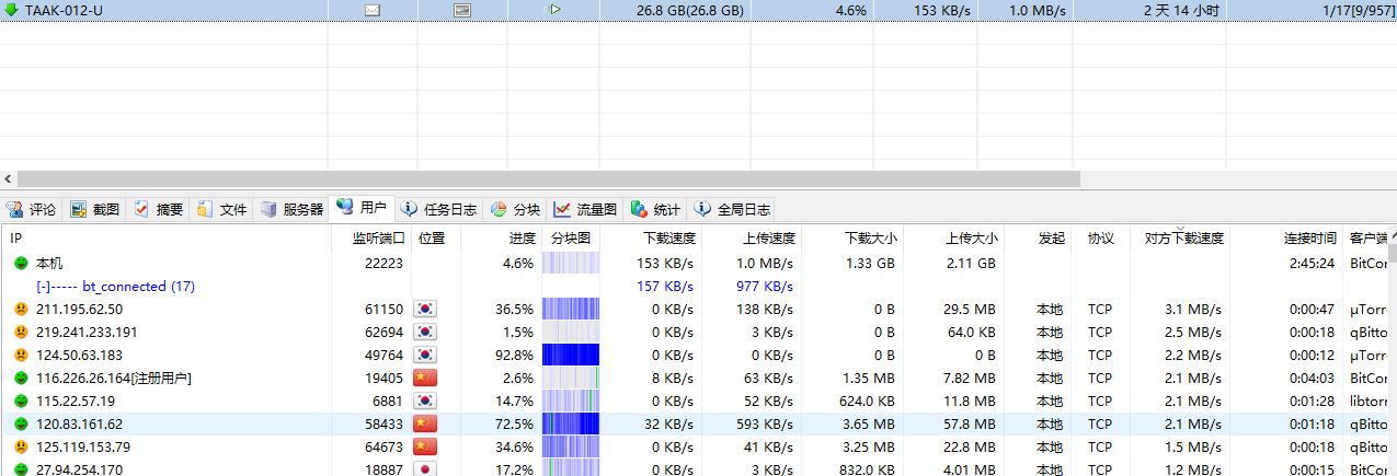

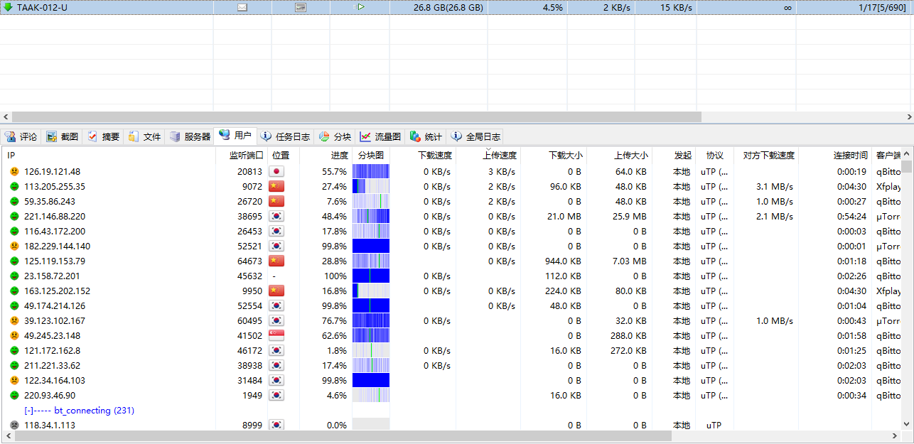

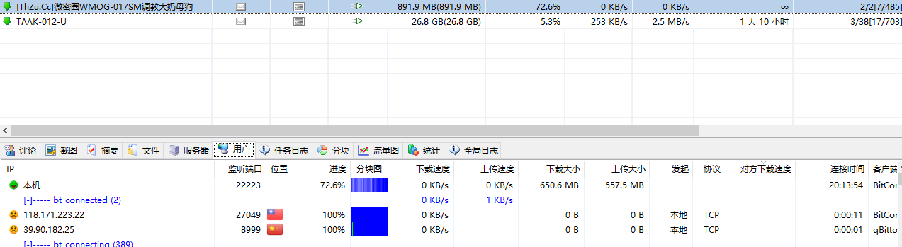

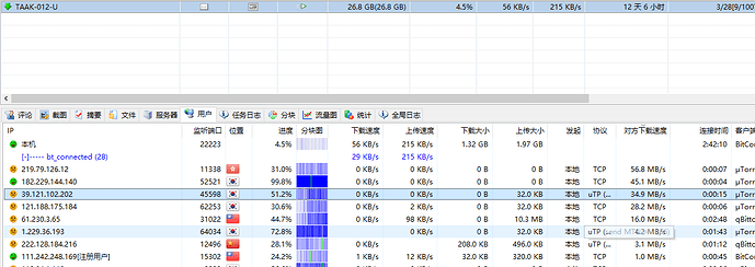

为什么连接上那么多用户他们都有下载速度,我却没有

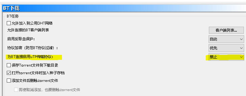

把utp关掉
我试试看如何
最多400多kb每秒了
这样的话就正常了
大佬为啥这个utp反而会让下载降低速度呢
有的资源还是下不动,这个资源还是上传大于下载,挺纳闷的,我端口也是黄灯阻塞呀
utp一开始的设计目的确实是为了提高传输速度的
不过彗星达到utp优化的不是很好
而且utp是以udp为基础的运营商限速可能会比较厉害
所以到头来还不如tcp
之所以说黄灯没上传
是因为黄灯下别人无法连接你(无法被别人连接)
但是你可以去连接别人(绿灯用户)
这样上传的效率比较低
但是一旦连上了也还是会有上传的
