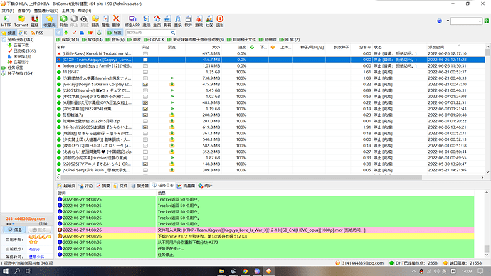

下载红叉怎么搞
重装系统后就没法下载了

可以打开,也可以正常做种,就是下载不了。磁盘空间足够,也试过管理员运行,都没用
怎么搞啊,救命啊,删了再也安装没用
感觉还是权限的问题,没法写到目录里,所以就x
换个下载目录试试咯
下载的路径,属性,安全,编辑一下权限,给用户加上完全控制
是完全控制,我五个盘都更换试过了,日志里就是文件访问被拒绝,但我不知道怎么解决

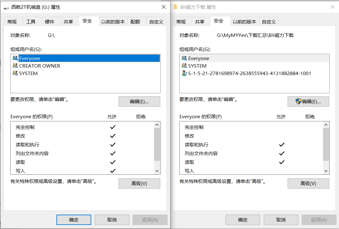

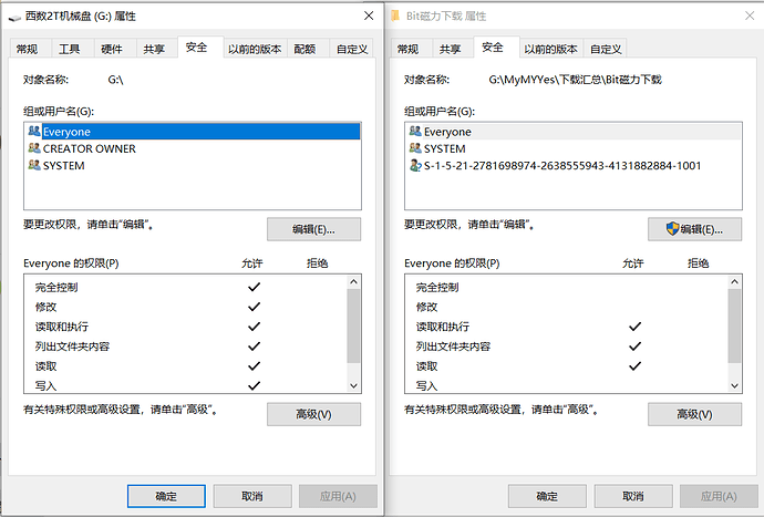

安全截个图看看,不科学呀。你手动新建文件没问题应该就行啊

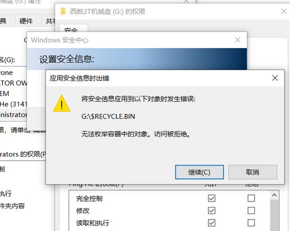

我硬盘控制权限有,文件夹反而没有,编辑权限那个“完全控制”点不了

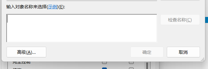

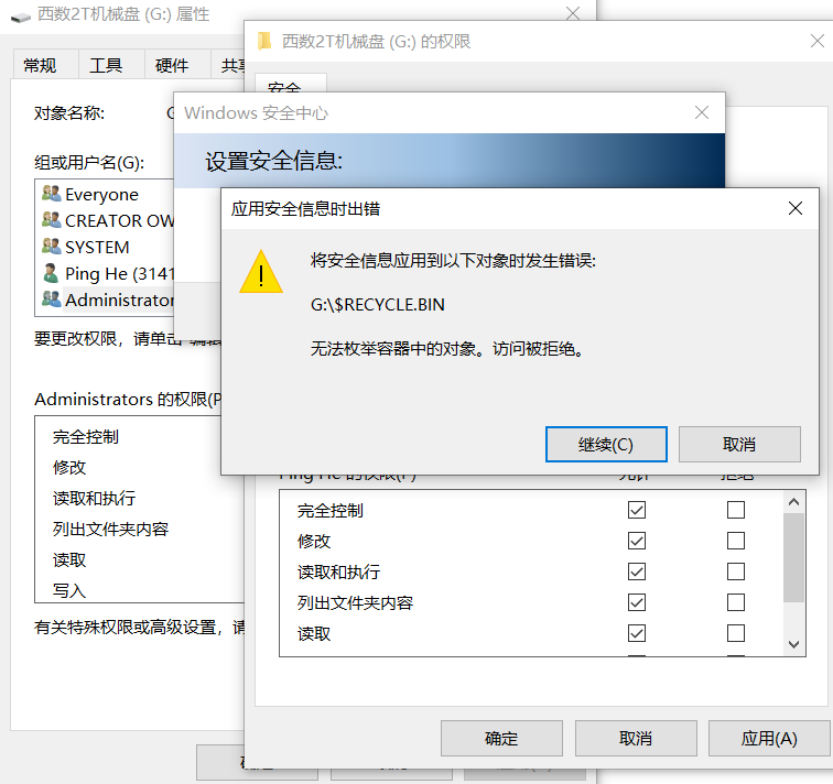

这三个用户不对吧,你给G盘属性编辑,再新加一个用户,就是你登录windows的账户名,给予完全访问的权限

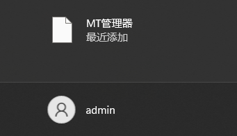

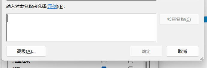

就是你开始菜单这里的这个用户,属性,安全,编辑,添加,然后输入到这里
再检查名称并确认

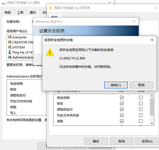

继续,这个目录不重要,让他慢慢枚举,你现在就可以测试一下能不能下到G盘根目录了
现在可以下载了,就是放原来的文件夹没用,不过我在旁边新建了一个文件夹,问题不大。
谢谢大佬,辛苦了 :heart:
他是自动给目录下所有文件夹都加上这个用户的权限的,如果不行就手动给那个文件夹加一下用户咯
