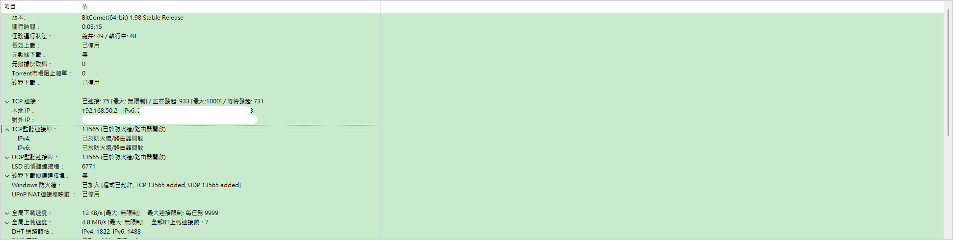

回到windows打开比特彗星,点击工具-选项:
在网路连接中,将监听端口修改为公网端口,这里是15390,也就是上文中获取的公网端口号,取消勾选添加UPNP端口映射,确定。然后点开统计查看。
假如看到TCP和UDP的IPV4都已经开通就说明配置成功。这时可以找一个热种测试一下。看看是否有远程用户接入。
