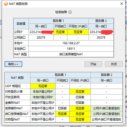

我这个怎么解读
用路由追踪看一下网络结构
Tracert  -d -4 www.baidu.com

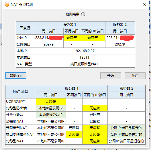

TCP监听开通了,UDP开通不了,光猫和路由器都映射了UDP,防火墙入站也开通了UDP,显示界面还是阻塞的,怎么回事有大佬是知道吗?
抱歉可能给不了帮助,我这边不管怎么设置udp全部都是开放的,不知道你为什么是堵塞

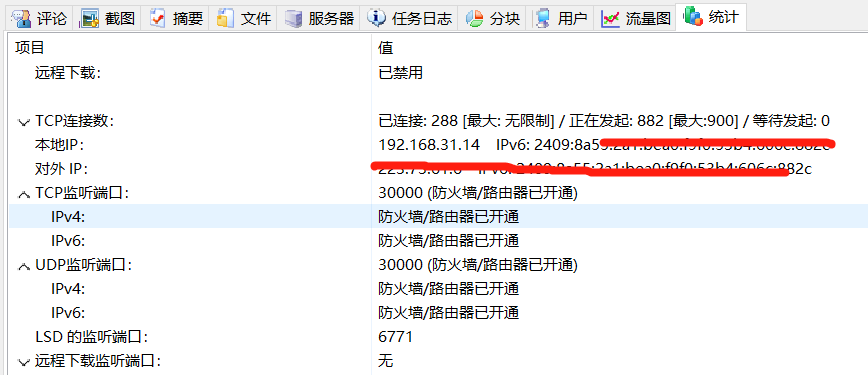

ipv4 tcp一会开通,一会阻塞,有大佬知道咋回事吗
谢谢大佬教程!我是端口受限锥形nat用这个方法也绿灯了!

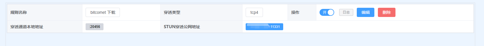

我用电脑直接链接移动的光猫,然后运行lucky。得到了一个穿透地址
然后按照楼主说的去设置Bitcomet的网络连接,为什么还是黄灯?
你现在解决了吗,好久没看论坛了
你bitcommet的设置截图看看
换lucky的最新版本看看?
还有路由器的端口转发你配置了吗?

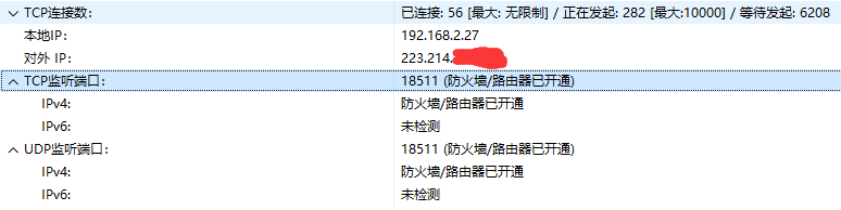

谢谢了。不过不知道什么原因,居然绿灯了。
不过我好像不是用的lucky穿透后给我配置的那个端口。
对这些东西的原理不懂,不过绿灯就行了。不管那么多了。
