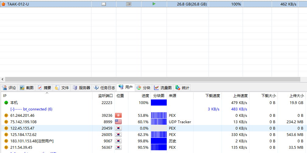

PEX就是 Peer exchange即 节点交换
简单来说就是询问已经连接上的用户 看看他们知不知道更多其他在下载/上传的用户
图上来源显示为PEX则表示这些用户是从其他用户那里问来的
那这样跟DHT有啥不同呢
DHT是个大鱼池,PEX是个小水潭
DHT每30分钟执行一次,PEX仅对当前任务起效果不间断实时执行

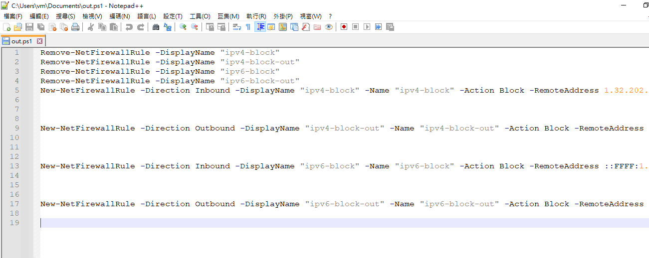

bitcomet没有qb那样屏蔽ip和ip段的功能吗?能否考虑加入呢?
从考古发现来看 在远古时期彗星是有IP过滤功能的
但在之后的一次更新中被隐藏了 此后再也没有恢复
目前使用Windows防火墙进行屏蔽应该是更好的选择
@wxhere15 未来有可能恢复IP过滤功能吗?
感谢回复。没有相关知识,力有不逮,还是放弃了。
用Windows防火墙屏蔽很简单
用第三方软件更简单
教程很快就会有的
目前像素帝所发的教程已经失效
现进行补档 使用的是 2023年9月8号更新的版本
