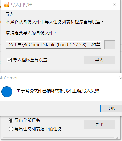

选任何一个xml和bak文件都提示失败

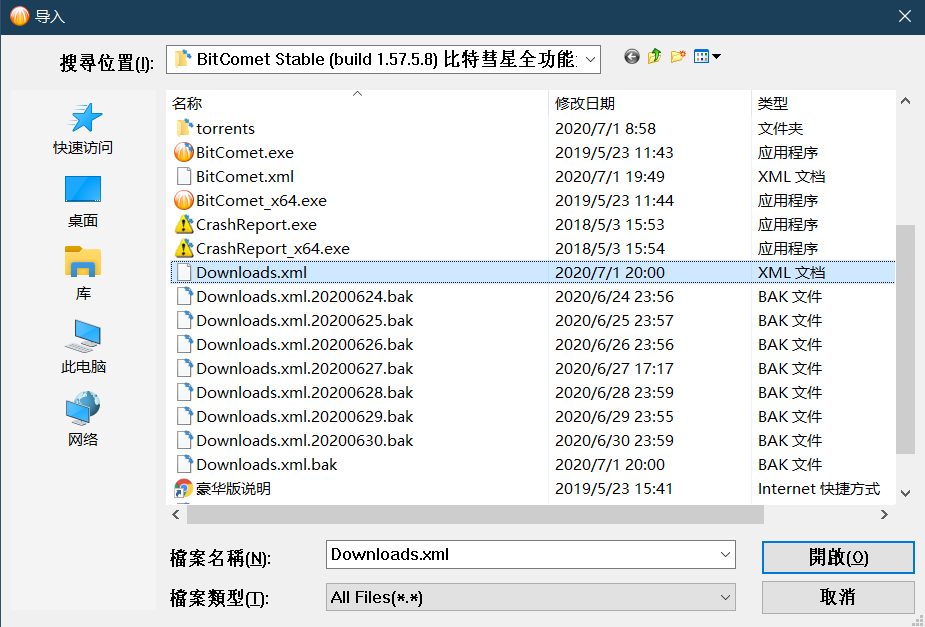

安装目录下有Downloads.xml.20190625.bak这种文件,重命名为Downloads.xml即可恢复
或者配置目录下找到
%appdata%\BitComet
重命名一下即可解决
需要先退出比特彗星,在操作,同名的直接覆盖啊,后面带日期,代表你要恢复到哪一天

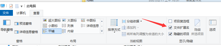

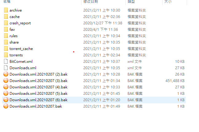

把这里显示打开,你这个后缀名丢失了
对的,现在出来了,重命名一下就好了

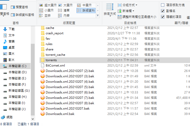

怎樣重新命名,我試了很多方式了

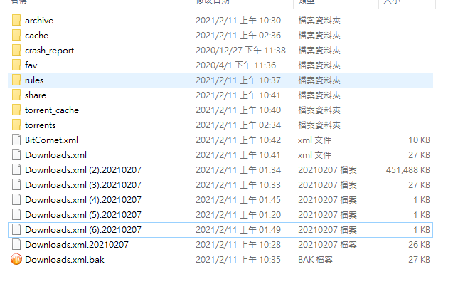

根据你的截图,你可以把Downloads.xml.20210207 (2).bak这个文件,选中后,点击鼠标上的右键,选择重命名功能,重命名为Downloads.xml就可以恢复了

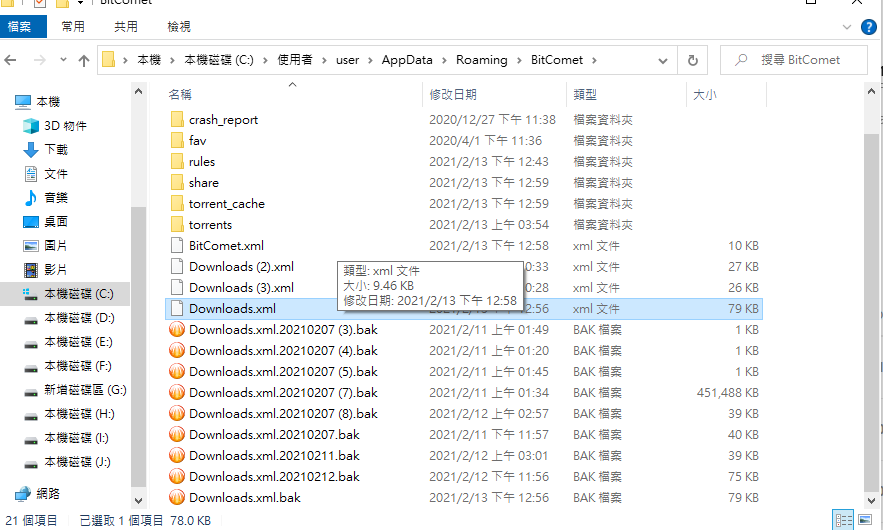

一樣沒用
文件大小79KB,但是你弹出显示只有9.46KB?可能是你硬盘坏了,,数据爆了
