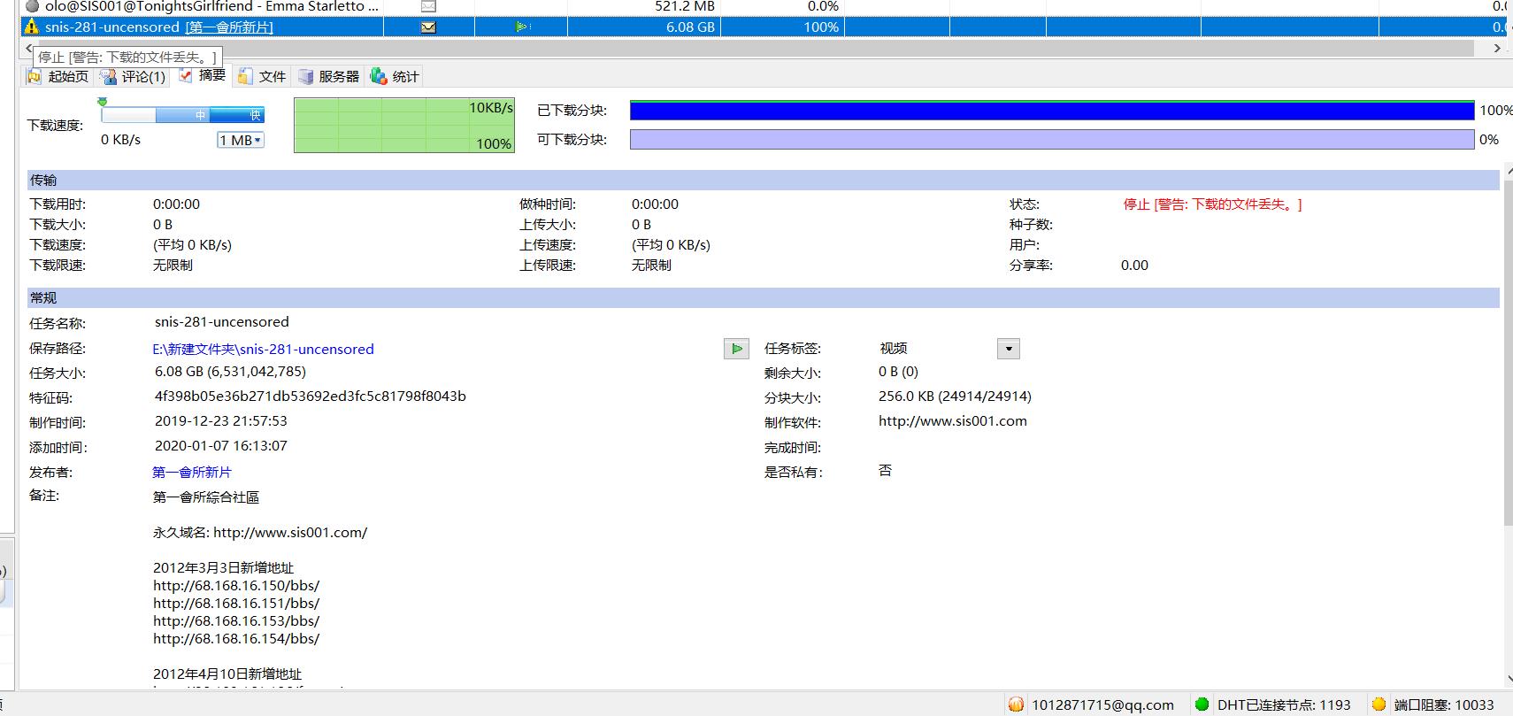

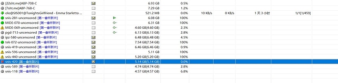

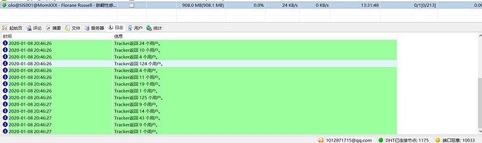

好像没那么简单,卡的时候硬盘灯没闪,一直亮着(我用的东芝移动硬盘,缓存的时候灯会闪,没用缓存的时候灯一直亮着)然后现在打开彗星开始下载是这个样子,经常提示出错,要么就自动暂停下载

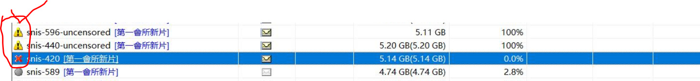

微信图片编辑_20200108014021 红叉是这个样子的,还有黄色叹号,提示的是下载的文件丢失,但硬盘里面还可以找到并且还能使用

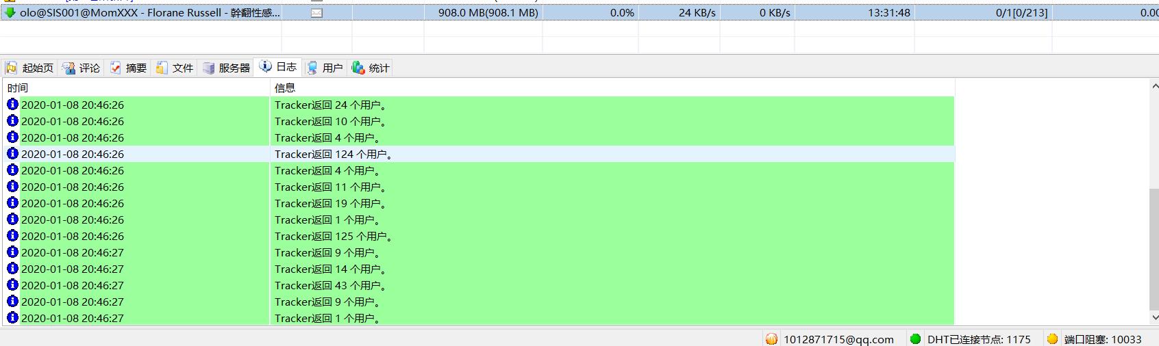

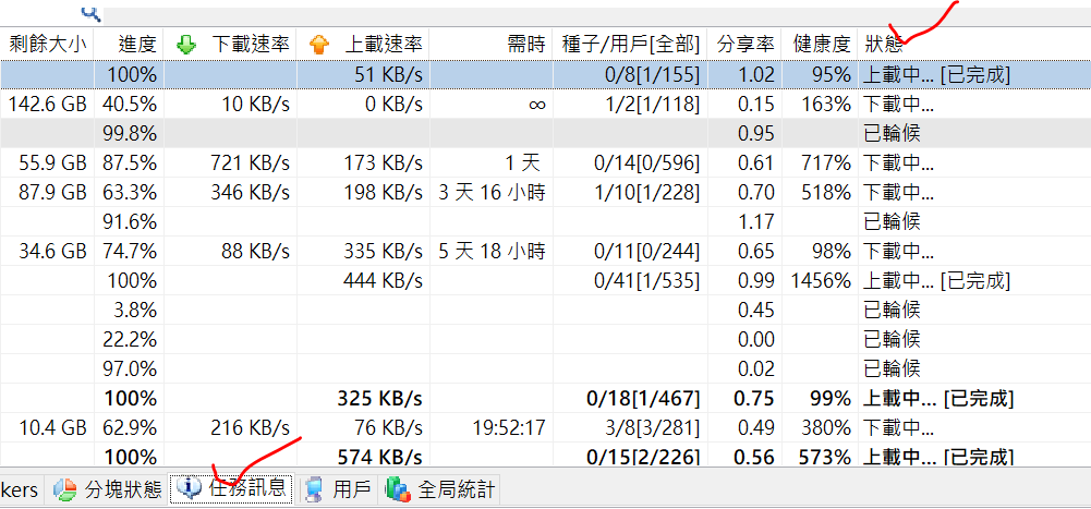

东芝硬盘是USB的,下载到本机硬盘还是有点卡,只不过没用之前那么卡了。这是任务讯息截图
怎么我们的界面不太一样啊 :stuck_out_tongue:

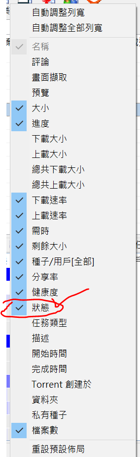

介面沒差別喔, 你貼個正常任務看不出問題… 記得貼有驚嘆號或打XX的任務…
任務欄位勾選[狀態]… 錯誤也會顯示在此欄位與[任務訊息]

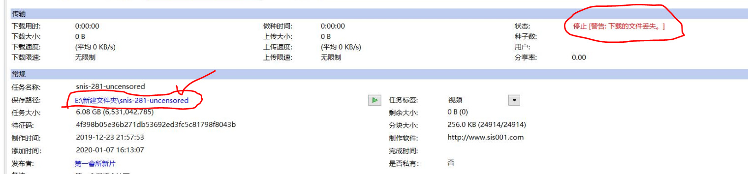

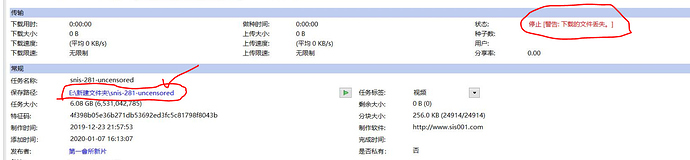

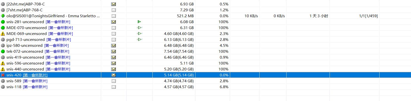

这次的图对吗,这是有问题的任务,我的移动硬盘已经快要牺牲了。硬盘容量变来变去的,插在别人电脑上就是正常的。。。我是不是应该放弃治疗了,或者说,是硬盘自己出了问题,软件没什么毛病
你看一下[保存路徑] e:\ 底下檔還在嗎? 狀態是顯示丟失
E盘就是那个东芝盘,文件还在硬盘里,也可以看,但是彗星上面就是图片里面显示的这样
磁盘缓存设置大一点就行了,让写盘命中率90%以上,每秒几次。你肯定是磁盘缓存设置小了
