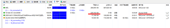

迅雷有自己的资源数据库存储服务器,进行资源化“离线下载”存储到数据库中。
然后迅雷用户可以通过充值会员增值服务进行购买获取下载权限,从数据库服务器上进行下载文件,从而拯救死种进行下载。
然后这名迅雷用户,下载完成后,迅雷会自动进行后台做种,并且上传到BT网络中。
我就从而成功进行了下载,如下图
注:以上仅针对迅雷极速版以及历史版本(“非迅雷X”,15000端口的用户)

如果是指望迅雷上传来救活1个磁力链或者种子的话那大家可以放弃BT了,不如直接用迅雷或者离线下载,你下载任意1个BT任务可以去看看迅雷上传给你的有没有5%,我想应该很少能有5%。
4個讚

MDZZ!虽然我也用迅雷,但是从没见过迅雷上传过,以前用utorrent客户列表里全是迅雷在吸血,上传速度永远为0。也正因为utorrent无法屏蔽迅雷才放弃了
