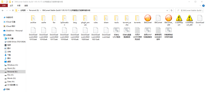

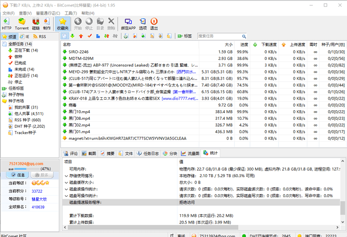

1.93时没问题,运行时会弹窗提醒加载磁盘提速;升级到1.95就变成拒绝访问了。用的小樱版。upnp和磁盘提速初始化批处理都管理员权限运行过了。有什么处理办法恢复磁盘提速么?
搞定了,打开通知设置,点选bitcomet的侧边栏通知权限选定,关闭bitcomet再打开,侧边栏就会提示修复磁盘提速服务,修复完成后就OK了。不过我先重建了磁盘提速服务bat的,不知道这个起作用没有?
