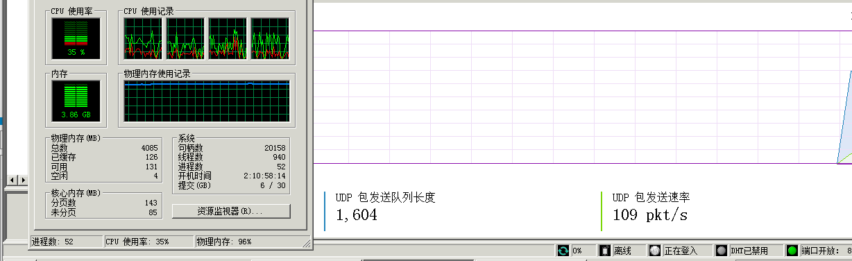

吃了这么多内存,就给这么点缓存?还有!上传太慢了!白白浪费电!
提议能不能在帮助选项添加错误报告?
udp缓冲区占用过大
看一下流量图中的发包队列
在高级设置中调整队列阈值

已经重开了
再看一下统计中内存使用情况即第一张截图
udp缓冲区降下来一些占用还是有些大
还是要看一下统计中的内存使用情况

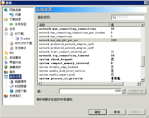

udp占用了14个G 检查下统计分类里,udp传输里什么堵住了?如果是dht需要在高级设置把每秒udp发包改大 或者关闭dht功能,如果是tracker可以在高级设置禁用udp tracker
dht已禁用
统计分类udp传输的图展开看一下吧
已从100改成1000

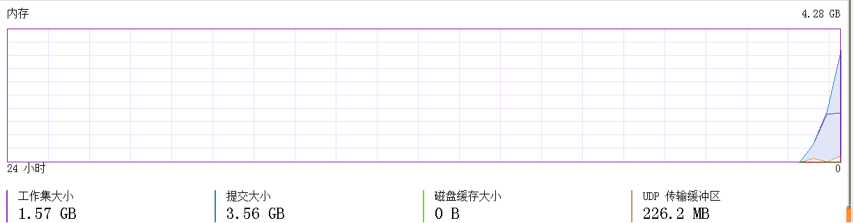

是统计分类 不是流量图
这个地方的内存使用
