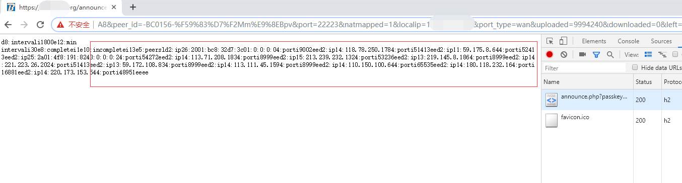

7. 小于1MB的文件,例如jpg ,ass字幕不会加入长效上传?导致部分文件无法下载成功
8.new added问题,新建下载,等待数个小时,,还是处于new added,新建应该不进行等待,立即对new added发起请求

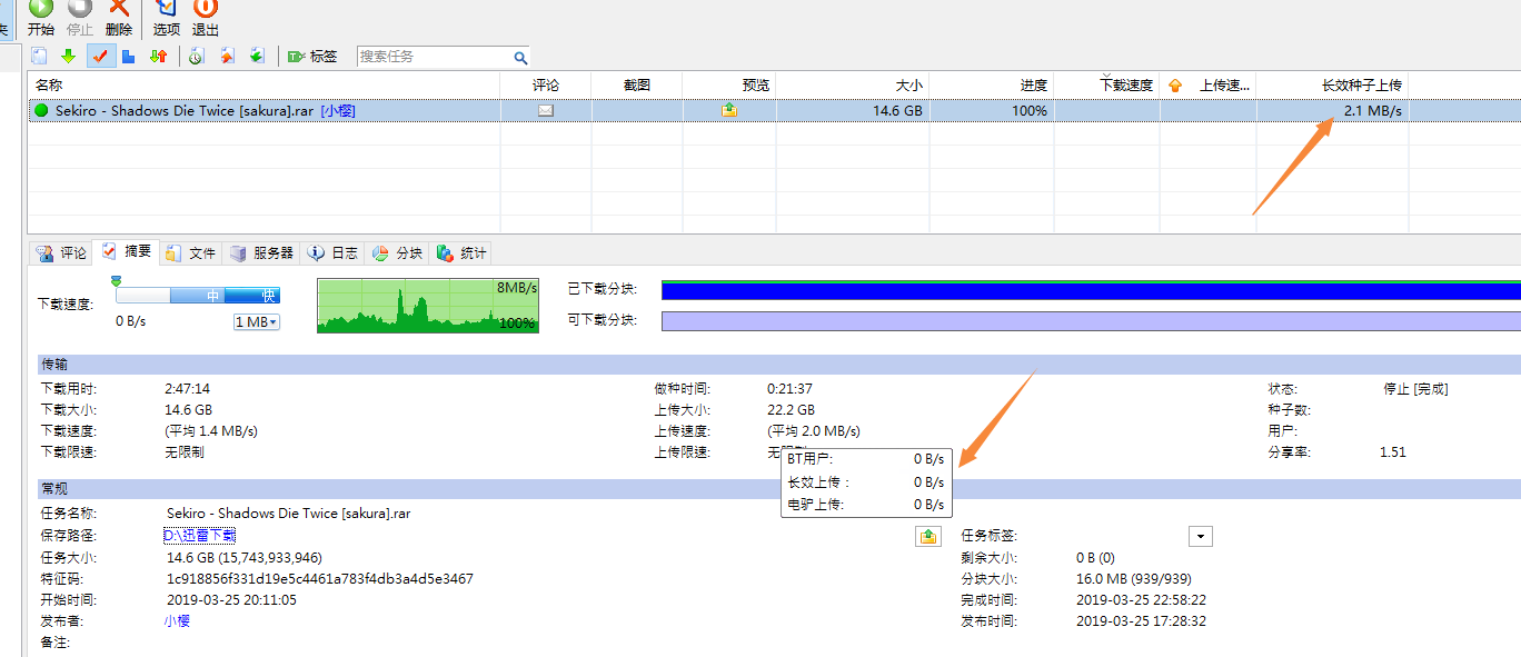

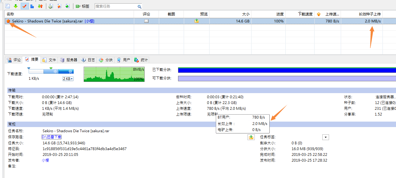

(说已修复)10.停止状态看摘要上传速度没有长效速度显示

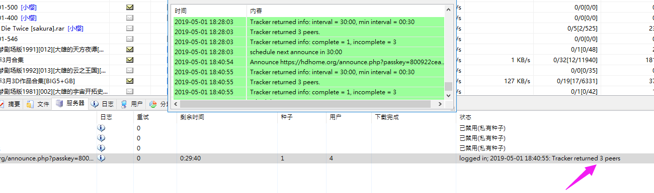

(已修复)15.tracker返回下载用户数量不对,包含了做种数一起了
NexusPHP的PT站点,6个peer tracker返回14个,,数量不对啊

32. 比特彗星pt模式,tracker汇报最小间隔不会发送完成 min interval = 00:30
