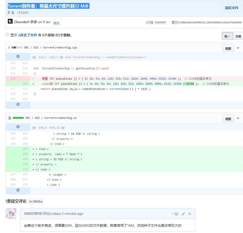

Torrent创作者:将最大尺寸提升到32 MiB
比特彗星什么时候支持32MB区块?
新版已增加32MB分块大小选项,
此外torrent创建窗口可以显示torrent文件预估大小了。

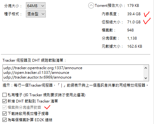

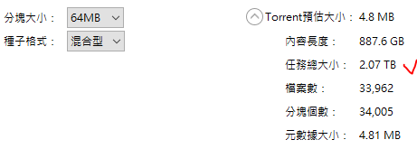

請問任務的總大小不是固定的,為什麼會因分塊大小的選擇而有所變化?這是否為預期的行為?

这是启用区块对齐功能,正常的
可以让在这里和最近的版本改了任务大小一样,分别来显示任务大小和区块对齐文件大小
請問啟用分塊對其功能, 會讓使用者下載後總檔案虛胖 71.0G 還是 39.4G? 有點詭異…
是否可能誤導使用者,讓他們以為要下載71.0G,實際上只有39.4G呢?這樣的情況會不會讓人感到困惑…

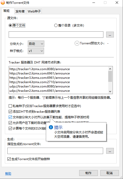

种子制作完成后,看到的任务列表显示是39.4G,也只需要下载39.4G,剩下的是填充文件不需要进行下载,有了这些填充文件可以提升下载性能和解决卡进度在99%的问题
非必要情况,是强烈建议开启区块对齐功能来制作种子文件
特殊情况例如,文件数非常多,并且小文件很多,并且种子发布站点有torrent文件大小限制时才需要关闭区块对齐
考慮到在他人分享欄位顯示71.0G的情況,是否應該使總任務大小保持與實際39.4G相一致,同時在創建時僅顯示填充文件大小供內部參考?這樣或許能更一致性呈現給使用者?
