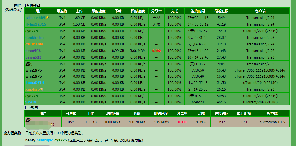

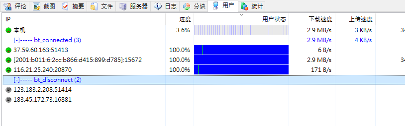

NexusPHP的PT站点,6个peer tracker返回14个,,数量不对啊
可能是网站服务器那边的问题?感觉应该是。

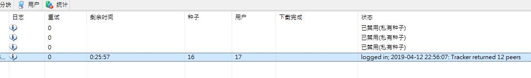

感觉是对方网站问题。。不过比特彗星显示也是有问题,未完成用户应该只显示1个才对。
2019-04-12 22:55:57 Announce https://hdhome.org/announce.php?passkey=xxxxxxxxxxx隐藏key&info_hash=���Uѿ��Nږ}I���<�&peer_id=-BC0156-%40nC�M���� y&port=22223&natmapped=1&localip=192.168.1.2&port_type=wan&uploaded=0&downloaded=46792704&left=53292826624&numwant=200&compact=1&no_peer_id=1&key=17987
2019-04-12 22:56:07 Tracker returned info: interval = 30:00, min interval = 00:30
2019-04-12 22:56:07 Tracker returned 12 peers.
2019-04-12 22:56:07 Tracker returned info: complete = 16, incomplete = 1

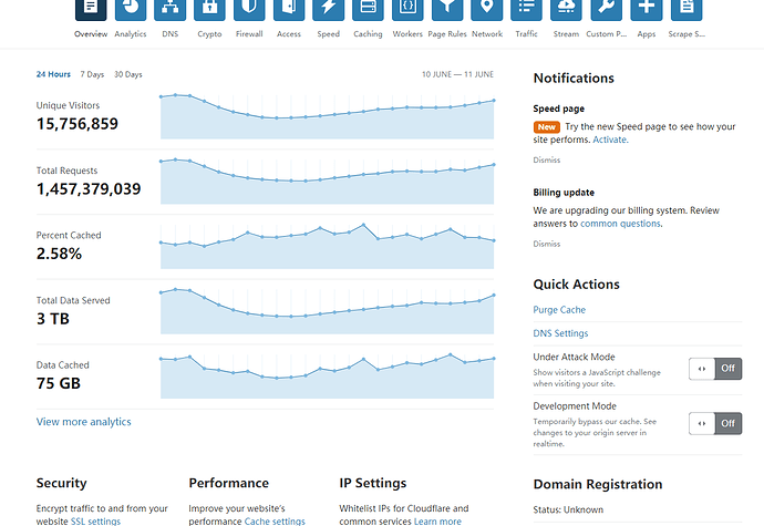

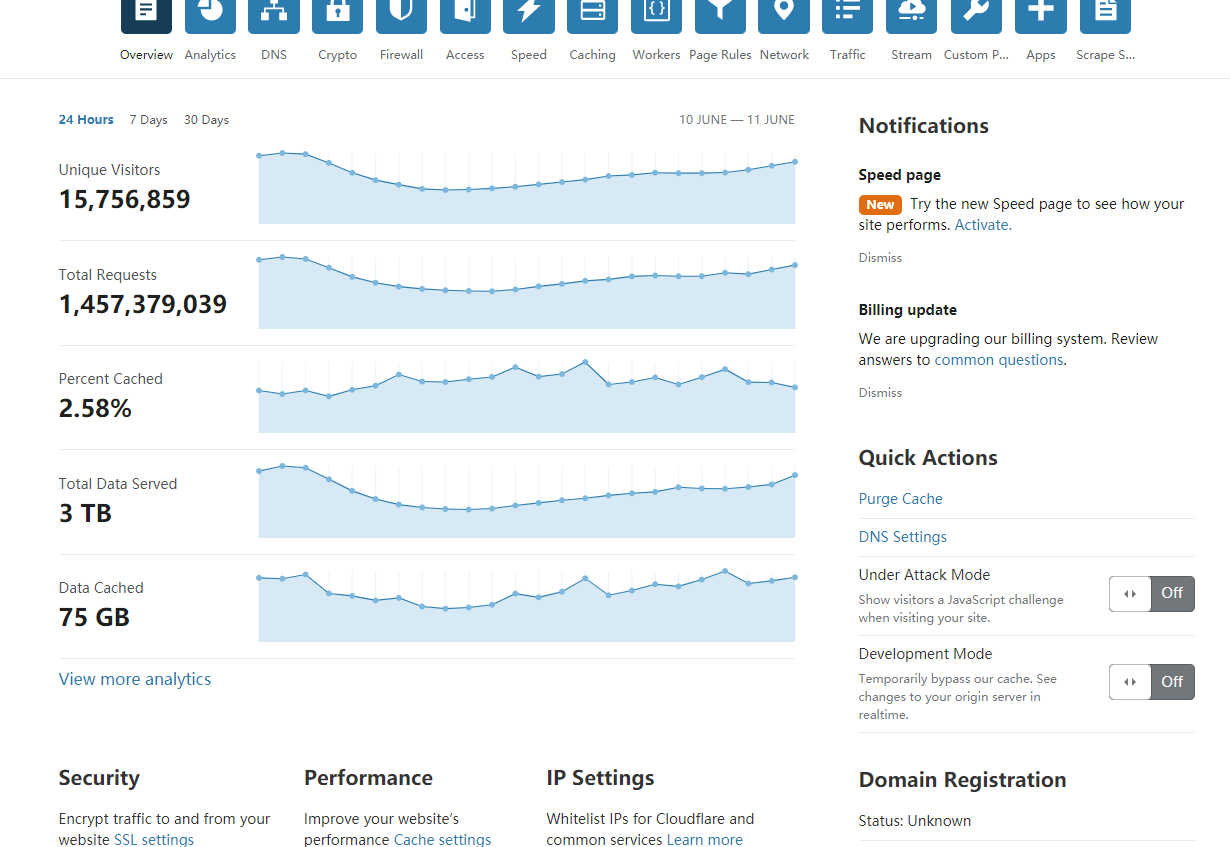

tracker 1号服务器就拥有这个数据量,不做同步是不可能的,当然主要是考虑到网络连不上的问题,一天上总14亿次访问请求
1575W独立UV用户
单独请求宽带,一天流量就可以使用到接近4TB
同时在线基本上2000W下载者640W做种者,同时进行的种子活跃特征散列达到178W个

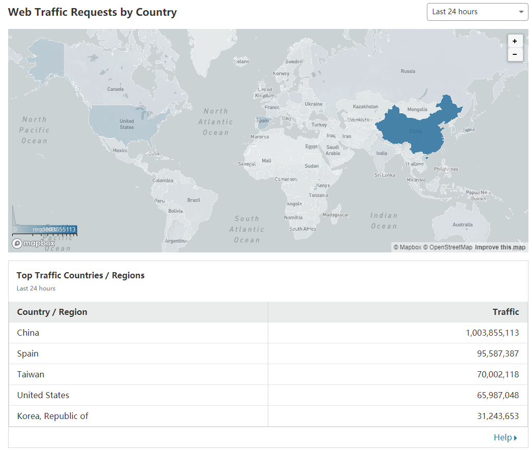

想想,我总共有四台一起有多少!当然,因为一个种子可以同时使用多个tracker,这样判断来说肯定有重复的数据,等于是基本上也就300W左右的种子活跃吧,服务主要来自中国,可以看到上面cloudflare给出的数据,基本上都来自中国大陆的请求。因为迅雷客户端,等很多些软件,都内置了我的tracker

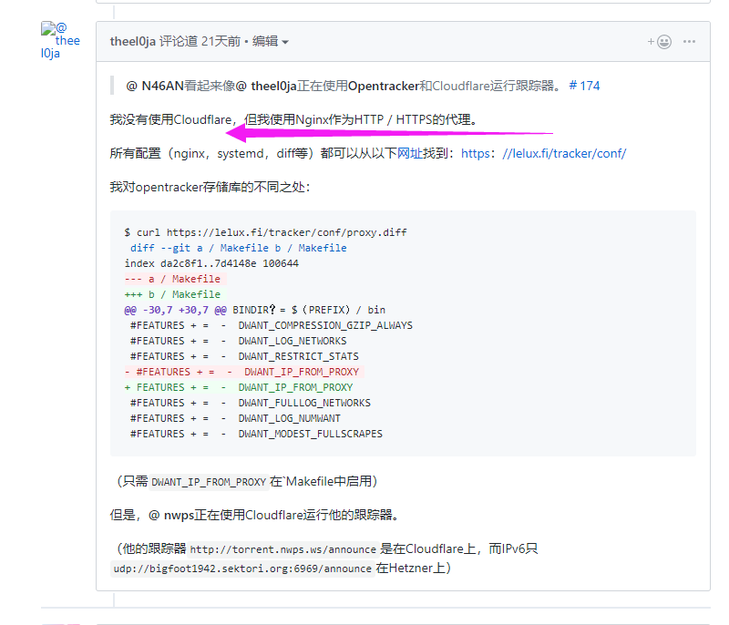

樱大,根据那个 issue 作者的测试,在他的测试用例中似乎的确返回了一些异常 peer。具体见下面链接。那些 172.68.*.* 似乎是内网 ip?也许将来维护的时候可以看一下是否存在此问题。
172.68这些是来自cloudflare CDN节点的ip地址,这个是已知问题,但是为了做个互联连接性解决,这个问题不好解决。
可以通过 ipip.net https://www.ipip.net/ip.html 数据库进行查询。
opentracker这套程序不支持cloudflare cdn下传递ip地址,套cdn是为了一些连接不上的人方便做一个连接,数据同步后,可以正常获取其他节点的ip地址进行peers连接。
这些不是伪造的ip,例如比特彗星客户端如果对此ip发起connect会无法连接后自动做一个拒绝超时等待状态。
按理来说,这样做是有利于解决一个网络连接问题的,因为我现在服务器都放在国外了,没有国内服务器,可能部分节点存在一个连接性问题,这么做就是为了解决这个tracker未工作超时访问的连接问题。

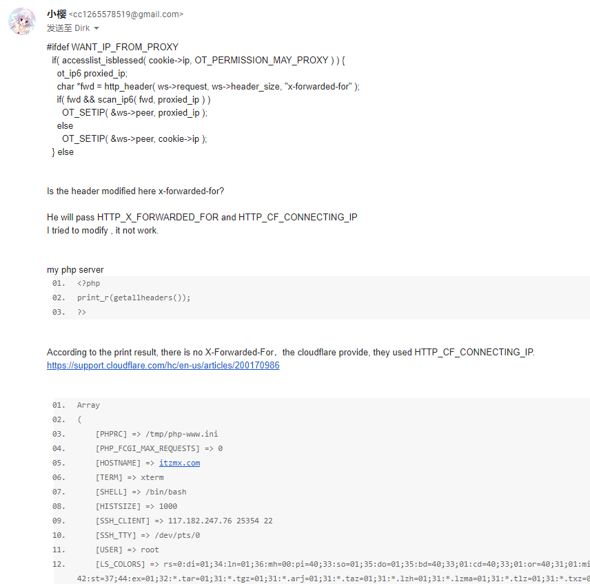

我之前有联系过原作者mail:erdgeist@erdgeist.org
在去年我就联系过作者,并没有获得解决方案答复
只会给我回复了,实际上存在这个问题
If proxy sets the HTTP_X_FORWARDED_FOR header, this ip is used instead
of the originating IP. Just tested it here.
当然这是一个开源项目,如果有人能有能力提交代码解决,可以在我的github上提交。
邮件原文
#ifdef WANT_IP_FROM_PROXY
if( accesslist_isblessed( cookie->ip, OT_PERMISSION_MAY_PROXY ) ) {
ot_ip6 proxied_ip;
char *fwd = http_header( ws->request, ws->header_size, "x-forwarded-for" );
if( fwd && scan_ip6( fwd, proxied_ip ) )
  OT_SETIP( &ws->peer, proxied_ip );
else
  OT_SETIP( &ws->peer, cookie->ip );
} else
Is the header modified here x-forwarded-for?
He will pass HTTP_X_FORWARDED_FOR and HTTP_CF_CONNECTING_IP
I tried to modify , it not work.
my php server
  1. <?php
  2. print_r(getallheaders());
  3. ?>
According to the print result, there is no X-Forwarded-For,the cloudflare provide, they used HTTP_CF_CONNECTING_IP.
https://support.cloudflare.com/hc/en-us/articles/200170986

谢谢反馈,peers(用户)数量确实是seeders(做种)和leechers(未完成)数量之和。为了避免混淆,下一版干脆增加一列单独显示leechers数量好了。

ngosang 把 itzmx 加回来了。另外在那个帖子里还有几个人针对 cloudflare CDN 的问题做了回复,我不懂技术看不明白,樱大有兴趣可以看一下,没准能修正一些问题
他这没有解决方案,他这是nginx的,这些配置对于Cloudflare来说我早试过了
