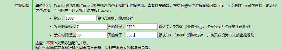

哦,好的,话说tracker间隔默认是60分钟最大?不能拉到120分钟吗。服务器返回120分钟比特彗星也只能处于60分钟状态
比如说这套PT程序就提供,可以对老旧的种子返回不同的间隔来降低服务器php mysql负载
是的,目前写死了间隔最大60分钟,无论tracker返回多少。需要提升到最大120分钟吗?
嗯,做一下提升到120分钟吧,毕竟这样可以降低差不多一倍的流量负载,没记错bt协议写的是3 hours内tracker返回结果都行吧。
好的,最大间隔改为120分钟
