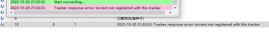

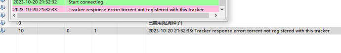

还有种这提示,10次停止汇报应该是正确的?因为pt站已经删除了这个种子
2023-10-20 21:32:33 Tracker response error: torrent not registered with this tracker
