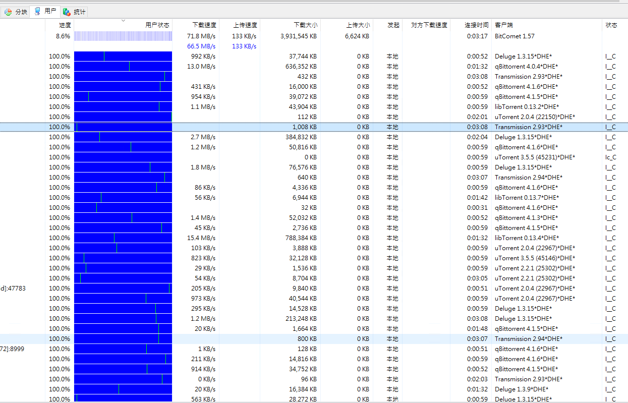

比特彗星发起本地的DHE加密到其他客户端会出现断流现象
比特彗星发起本地的DHE加密到其他客户端会出现断流现象,一直速度0没有任何传输
数分钟很长一段时间没有流量,等达到了三分钟左右,自动断开重连后,就正常恢复了

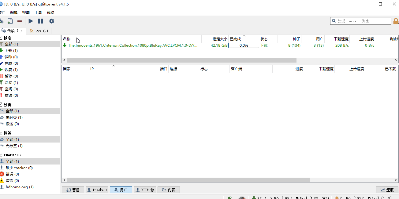

在qbit中不存在这个现象。
是握手交互密钥出现了异常还是–!?

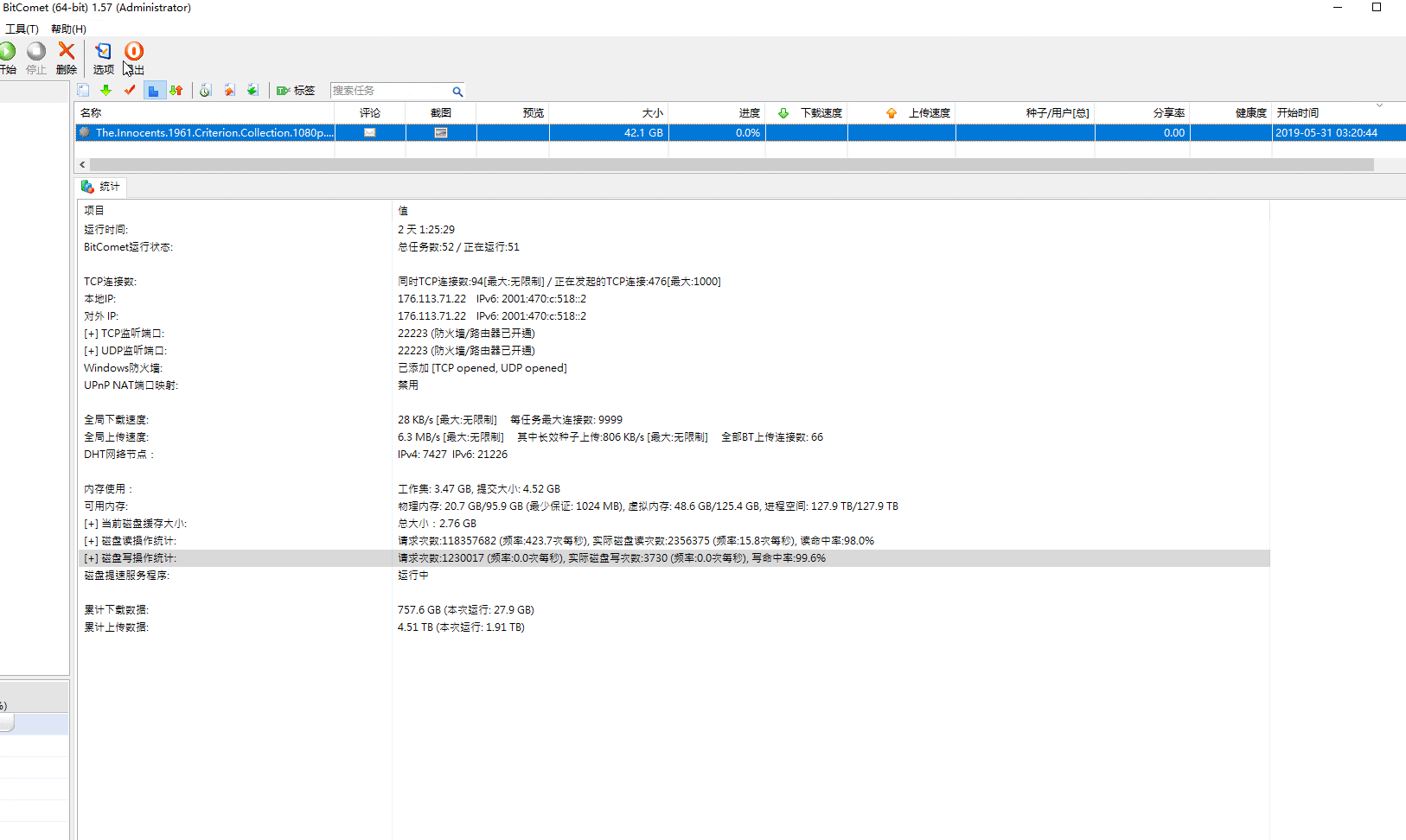

比特彗星中存在这种问题,复现截图如下。。
2019-05-31_03-23-55

qbit中,完全没有这种掉速的情况
2019-05-31_03-30-01
