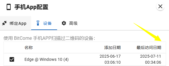

感觉界面和webui上可以加一行最后访问ip地址

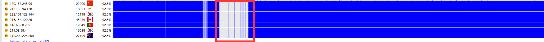

种子健康度92%

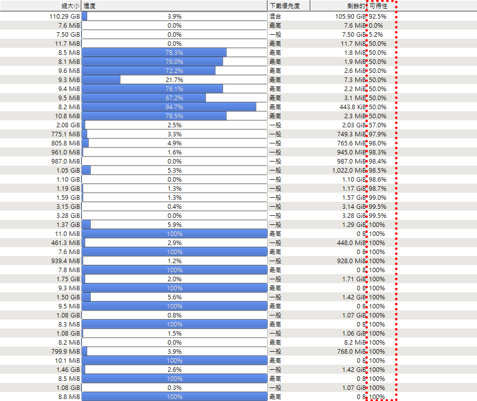

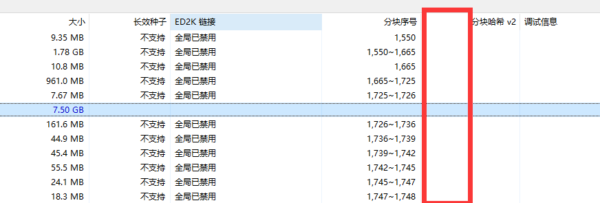

BT任务文件列表这,可否新增一列,写出每个文件的单独健康度是多少?从而得知这个文件还能不能下载,别人可能取消勾选了这个文件导致这部分区块数据没有健康度
有点类似显示长效种子数量那种做法,对每个文件显示健康度实现难度应该不大
上面大大的意思应该就是,如下图片 qBittorrent 所示
档案的[可得性]/[单文件健康度]

可以增加一个像qb这样针对单个文件的健康度 也就是可用性
这样在补档资源的时候 方便确定缺失的文件
仅通过分块图来判断不是很直观

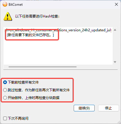

webui docker版本,请添加同名文件完整性检查功能
感谢反馈,下一版已修复

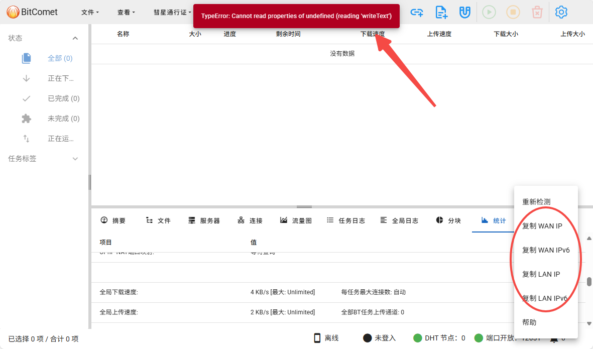

浏览器禁用了剪贴板复制权限?此功能调用了navigator.clipboard.writeText()
具体是什么功能?没看明白
下载目录中已经有一个文件,目前WebUI docker版本的执行方法是重新生成一个带序号的文件名进行下载。实际上文件是重复的。
嗯,这个可以忽略了,是没有启用 https 导致的问题。
