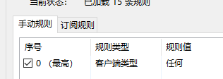

tracker列表这边 手动列表框和和订阅列表框 距离顶部有些太近了
看起来有些奇怪 可以像客户端过滤器那样 间隔大一些

感谢反馈,下一版已修复

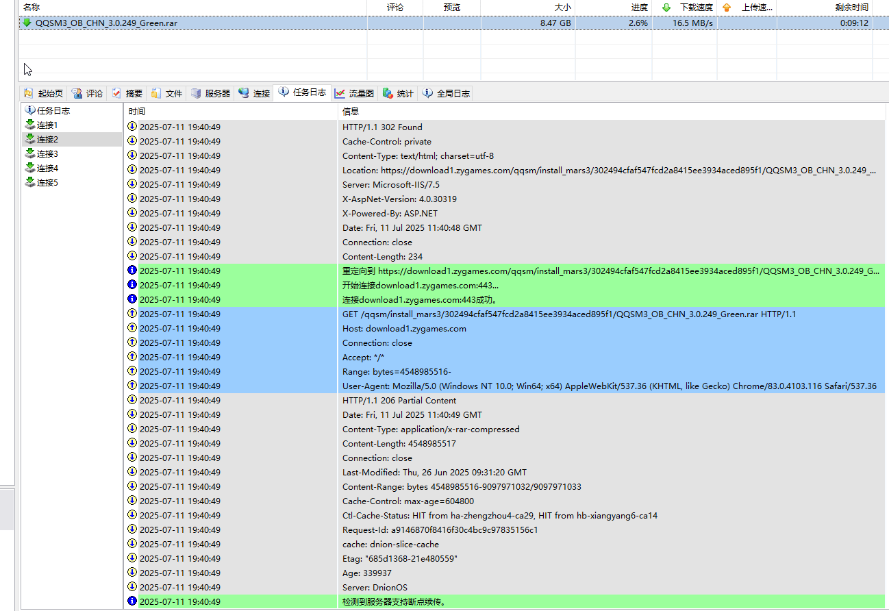

这是做了什么改进,好像没感觉出来变化,是解决之前那个人反馈下载进度达到200%这种异常界面显示的问题?
是的, 理服务器不返回Accept-Ranges,但实际也支持断点续传

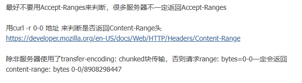

很久以前反馈过,感觉Content-Range头是最好的,因为很多主流http服务器都不会响应返回Accept-Ranges
当时你好像是说Content-Range头无法判断压缩的情况

试了下v2.16 Beta4,总之试了下现在正常了
之前提到的问题所在你就没回复我了,也不知道你当时看到没有
但是 v2.16 Beta4 任务日志有诡异的抽搐

这就是我之前说的,多余的头部会带来不必要的流量,所以很多主流http服务器都不会返回那些不必要的头部
不过2.16 Beta4 刚才测试,现在已经正常了,至少举例出来的那个 下载地址 已经正常
