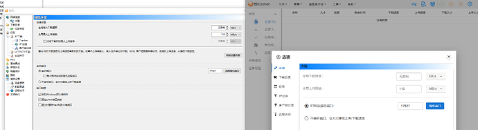

大佬求助
这个设置,还会出现等待发起, 是啥情况。哪个设置没设置对。电脑重做系统了,不知道哪个设置出现了问题。

等待发起如果不是一直积累成千上万的话其实没什么影响,如果运行过程中等待发起数值一直不下降而且越长越多,那么就是设置出现了不合理的情况
2.16 beta2测试版,优化TCP等待发起
network.max_connecting_connections 60000
network.max_connecting_connections_per_tracker 10000
network.tcp_connection_timeout 10
Windows10、11系统默认 MaxUserPort 值为15000,如果要设置 network.max_connecting_connections 为 60000 建议同时修改注册表来分配更多的端口号
设置 MaxUserPort 为 65534 参考:windows服务器浏览器报错ERR_CONNECTION_FAILED,dns解析查找ip失败,原因是udp端口系统套接字缓冲区用尽,优化大连接数可用数,设置MaxUserPort - 各类教程 - ZMX - IT技术交流论坛 - 无限Perfect,追求梦想 - itzmx.com
以按要求设置了,能不能做成一个reg的注册列表文件,这样下次重装会不会方便点。
reg add "HKEY_LOCAL_MACHINE\SYSTEM\CurrentControlSet\Services\Tcpip\Parameters" /v "MaxUserPort" /t "REG_DWORD" /d "0x0000fffe" /f
