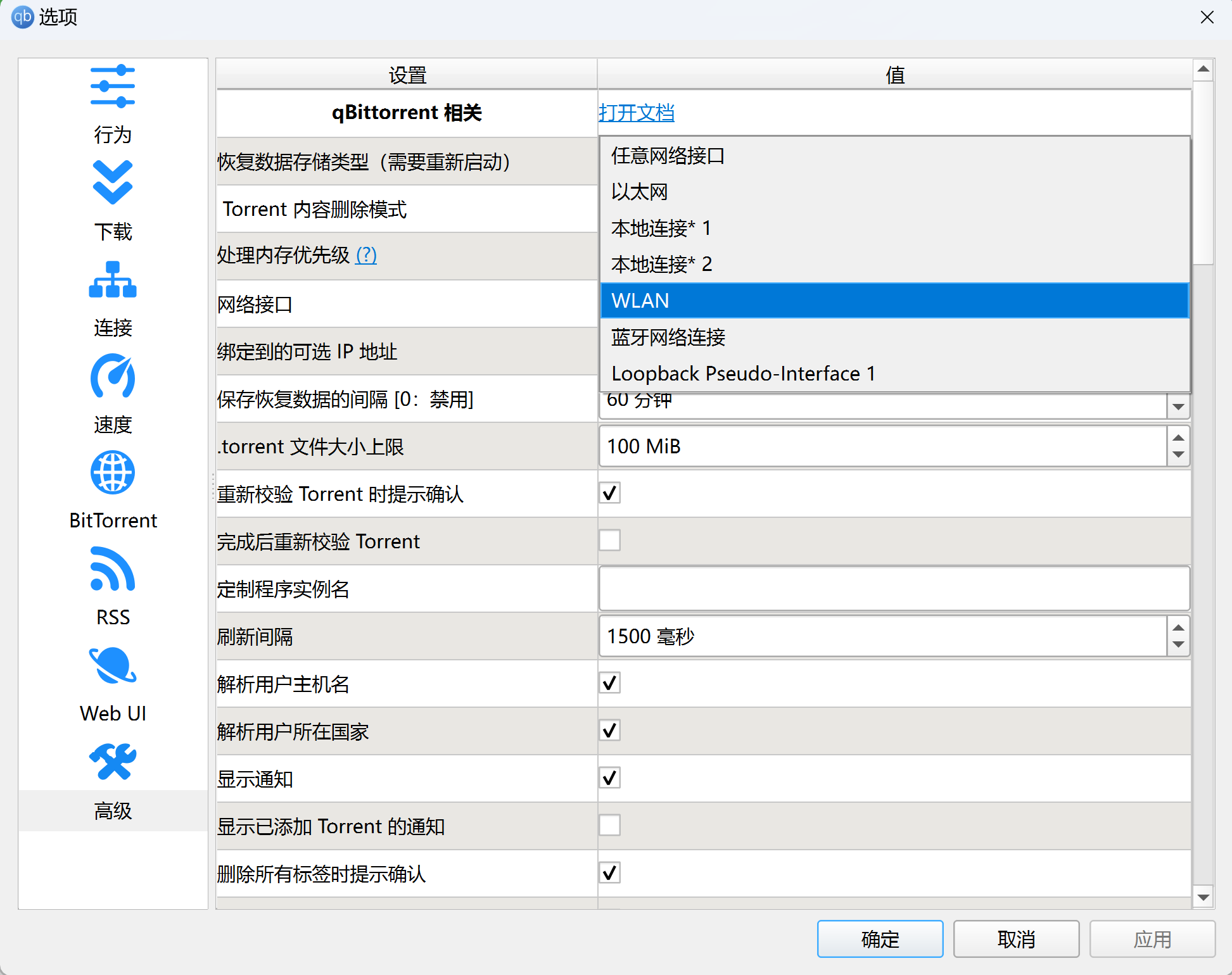

当设备存在多个网卡时,如何指定其中一块网卡给比特彗星呢?

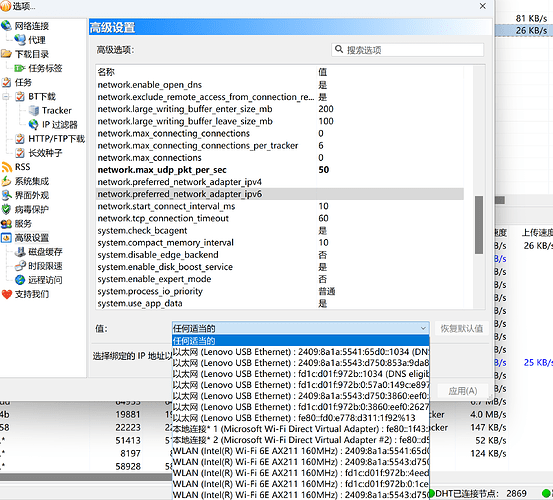

我尝试过在“高级设置”中找到这2个设置项: network.preferred_network_adapter_ipv4 以及network.preferred_network_adapter_ipv6,修改后暂时可以但后续ip地址变化就有可能会失效。
能不能在设置里直接选择一块网卡给比特彗星使用呢?幸苦啦
就类似下面qb里的这种

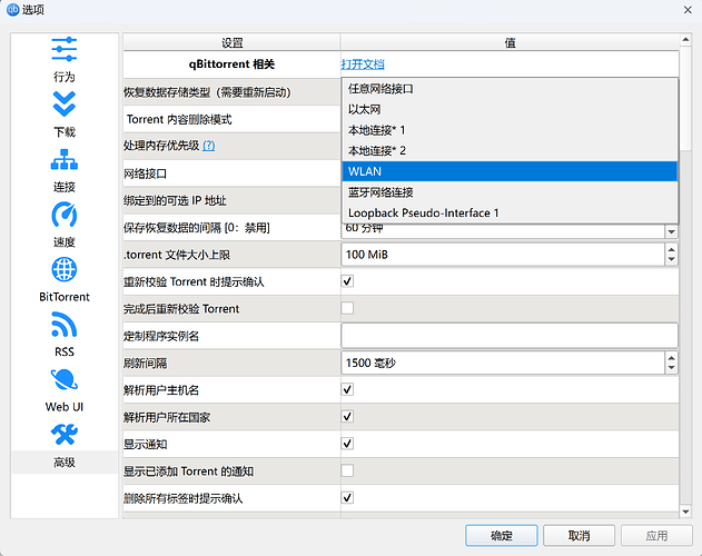

就类似下面qb里的这种
“修改后暂时可以但后续ip地址变化就有可能会失效。”这个应该是个BUG,如果确定IP地址变动后设置会失效可以在论坛置顶的版本更新帖子中反馈一下。
有同样感受IP变更后会连接失效。
似乎它的原理并非绑定网卡,直接就是走的IP,所以才会存在ipv4和ipv6两个选项,如果是网卡的话,那么应该只会是一个?
我也是这么觉得,希望后续版本能更新一下
其实也不算bug BC这个就是绑定IP 而不是接口
IP发生变化后自然会失效
qb其实是两个选项 在绑定接口下面还有个绑定IP选项
BC 其实是缺了这个绑定接口的功能
在qb里面选了绑定接口后 绑定IP的选项就被限定为了该接口上的IP
若未绑定接口 则可以选择所有接口上的IP
这个功能主要是给服务器用的,一个服务器会存在5个或者多个IP地址。系统默认只会用主ip,此时可以选择需要使用的其它ip
其实对个人PC用户来讲绑定IP不太合适,毕竟基本都是动态公网IP。还是希望后续多加一个选项绑定网卡接口吧。
这个功能用ipv6有用 可指定IP地址 否则会跳IP,ipv6地址通常有几个,现在普通宽带会分到一堆ipv6子网。![]()
感谢建议,后续版本改进
