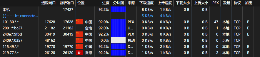

是不是像这种 长时间 没有 100% 做种的 就没有必要在下载了吧。
看健康度最准,比如种子用户进度显示20%也是有可能成功下载的,因为每个人分布有不同的区块数据,大家组合起来就能100%
如果健康度 非常低 或者是0的情况是不是 就没有必要 下载了 进度已经卡 好多天了。
一直挂着一个月,万一遇到个有人用迅雷离线下载后补种的人,说不定救活了
都用迅雷了,还会补种嘛 :joy:

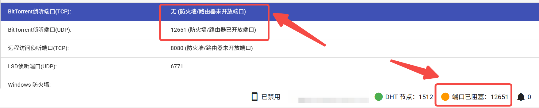

反馈两个 docker webui版本的问题
1、两个docker无法共享使用同一个文件做源。
2、无法长时间做种,总会自动停止。
3、重启docker会有概率TCP无端口,导致端口阻塞。

之前也遇到过,启动时偶尔会出现监听端口无法成功打开的错误,重启程序能解决,具体原因还没分析出来
