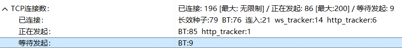

直连http 下载 每次都需要等待半天才能启动下载。 设置分段下载128(是这个缘故导致的?)
优化建议,向其他下载软件一样直接下载。
描述看起来是统计里正在发起队列阻塞导致的,新的测试版应该已经优化了
现在用的就是最新版, 要如何设置。
用的最新的测试版还是有这个问题?
应该在 v2.16 Beta2 [20250704] 就已经改过了
所以目前没法实现吗?那个xdown的插件似乎也挺轻量化的
不确定它是怎么实现的
大佬最新版的 20250819版本的。
到统计选项卡里截个图 展开TCP连接数 看一下等待发起

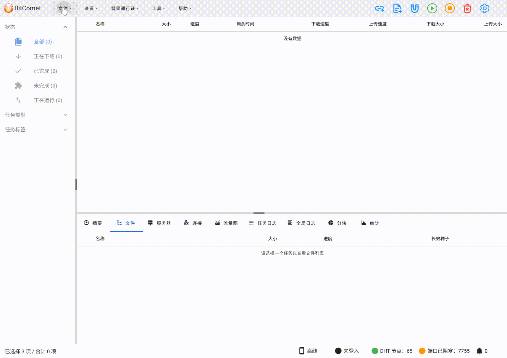

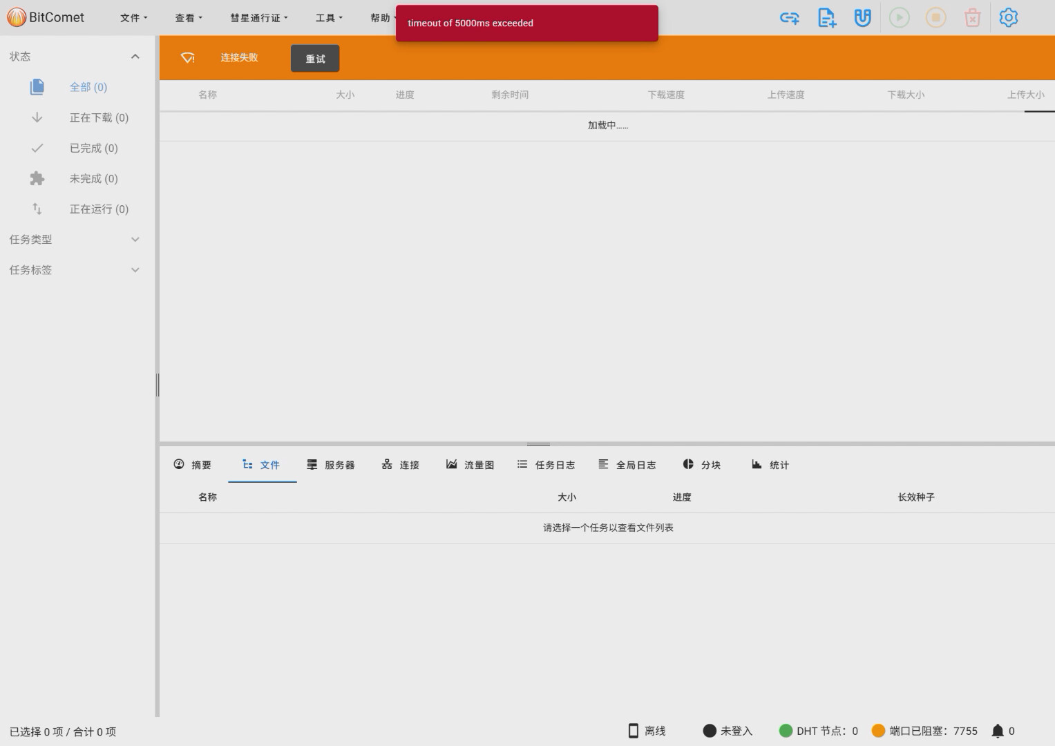

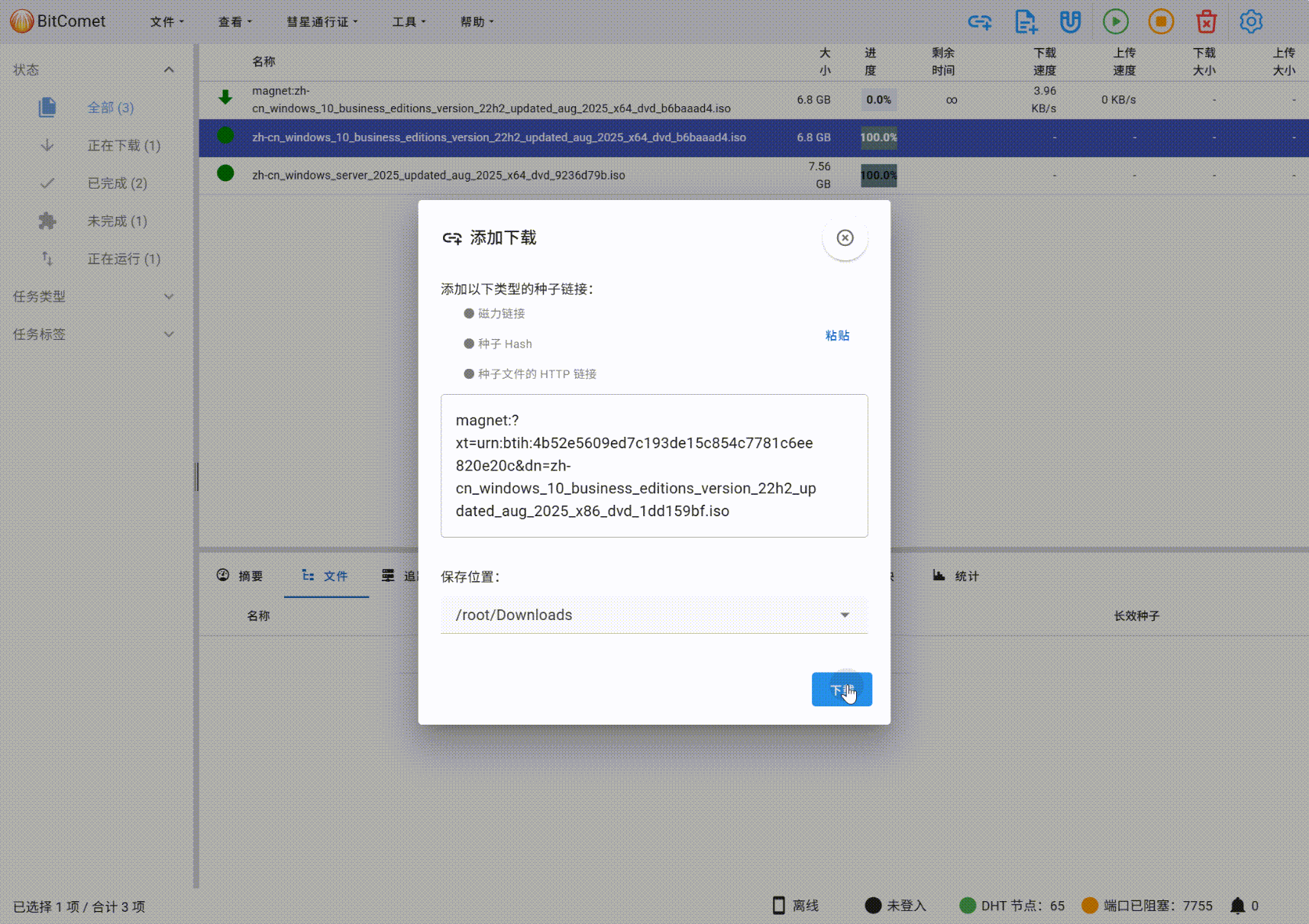

测试1:初始无任务,添加第一个种子文件后直接断联了。
20250821225346_rec_

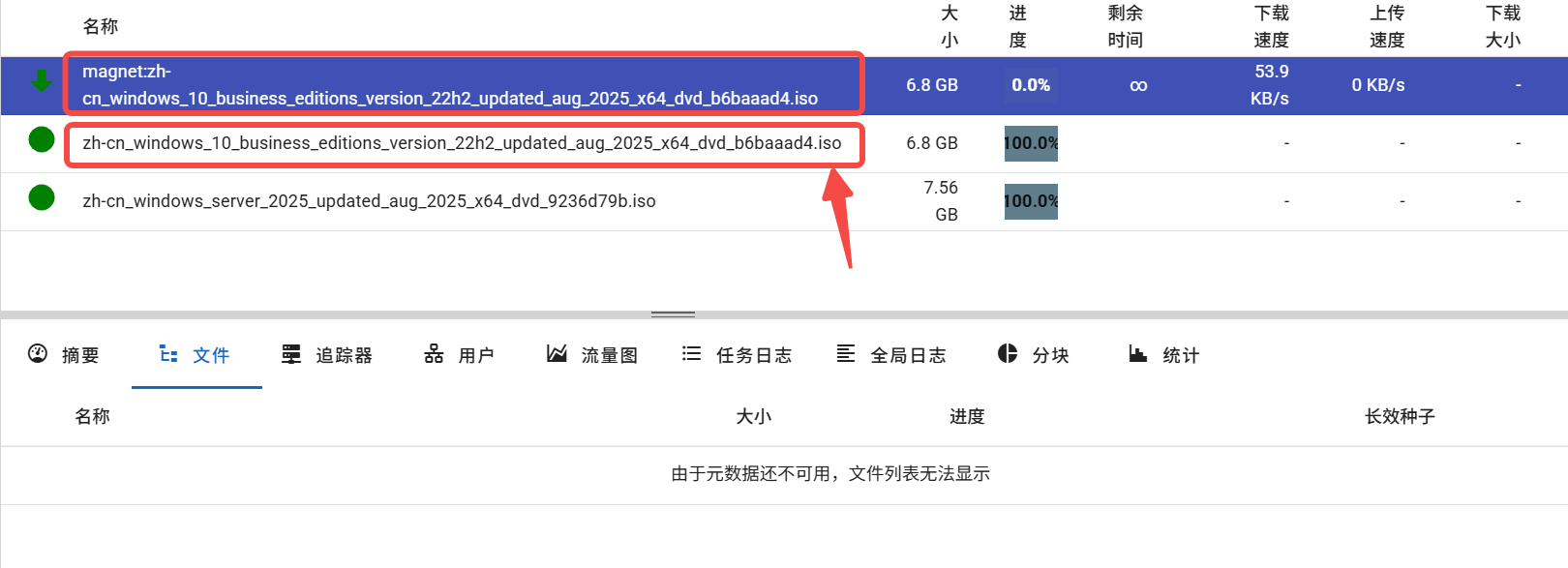

测试2:使用磁链增加一个任务,成功校验上传,之后再添加种子文件 没有遇上 测试1 的问题。
测试3:先将 测试1 的种子转为磁链,会提示任务已存在,再添加一条新的磁链分成两行一起提交,之后没有任务存在的提示,但会卡在下载元数据界面。(可能是分行处理有异常)
测试4:将 测试3 中用于混合的新链接,单独一行重新提交,会提示任务已存在,但界面上并没有。
20250821224539_rec_
测试5:将卡住下载元数据任务删除,将 测试3 中用于混合的新链接,单独一行重新提交,成功添加。
额外需求:种子文件需要一次性提交多个。
看上去是程序闪退了,需要重新启动docker容器
感谢反馈。目前只支持一次添加一条磁链,如果分两行提交两个磁链,应该会界面提示连接错误,无法创建下载任务。如果一个磁链中间有换行,目前处理有bug,下一版已修复
后续版本会增加批量添加任务的功能

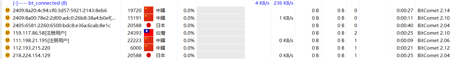

为什么纯V2种子会一直有0进度用户呢?他们是真实用户吗?还是什么原因导致一直在尝试重新握手?
每个纯V2种子都会有这种情况
這可能是V2的問題…這種情況我也遇到. :dotted_line_face:
V1/混合型種子無此問題… :grimacing:
system.config_autosave_interval_min 设为0时,Downloads.xml依旧是5分钟只存一次。难道这个选项对Downloads.xml无效?
这个问题讨论过,因为别人是添加的被截断的v1hash,然后接入了v2的用户 两人的hash不互通所以无法交互数据

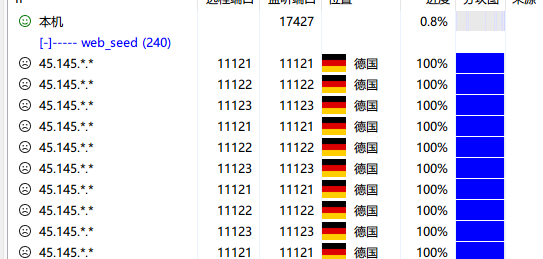

问题反馈,老的种子 会有n多无用的。无法连接(是否可以增加无用自动隐藏,不然直接展开,要滚动半天), 还有 长效种子经常连接上一秒变成笑脸然后瞬间消失,在之后就消失不见了,不知道是否是正常的。
7df75f98-2177-4994-ac95-9e6f8d28b547
在 [-] 处进行鼠标双击就隐藏了,这个是web服务器种子,在连接发布者的服务器失败前,无法判断web是否有效
